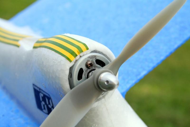

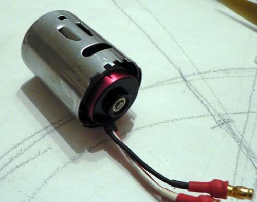

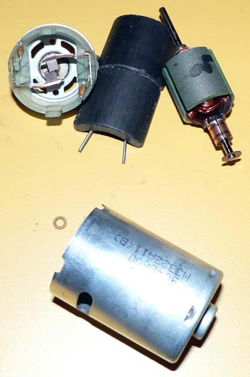

barthez Opublikowano 19 Czerwca 2008 Opublikowano 19 Czerwca 2008 Umieszczę wieczorkiem kilka fotek z mojego starego ES. Zrobiłem tak jak Ty chcesz. rozbebeszyłem 400 i włożyłem w nią himaxa wysokoobrotowego 4200 i śmigiełko 6x4 jak dobrze pamiętam. Easy Star miał bardzo duży nadmiar mocy. Koledzy na lotnisku zaniemówili, pierwsze pytanie czy to na pewno 400, a ja Dźwięk przepiękny, Jak będziesz chciał to wyśle Ci parę dokumentalnych zdjęć. pozdrawiam Model z tym napędem:
SCRUBBY Opublikowano 19 Czerwca 2008 Opublikowano 19 Czerwca 2008 rozbebeszyłem 400 i włożyłem w nią himaxa wysokoobrotowego 4200 i śmigiełko 6x4 Chętnie zobaczę takie foto. Właśnie przymierzam się do drugiego ES'a pod FPV i tam musi być 3F.

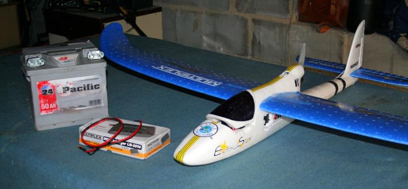

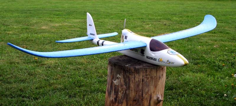

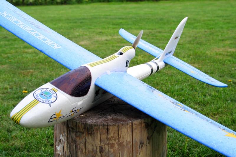

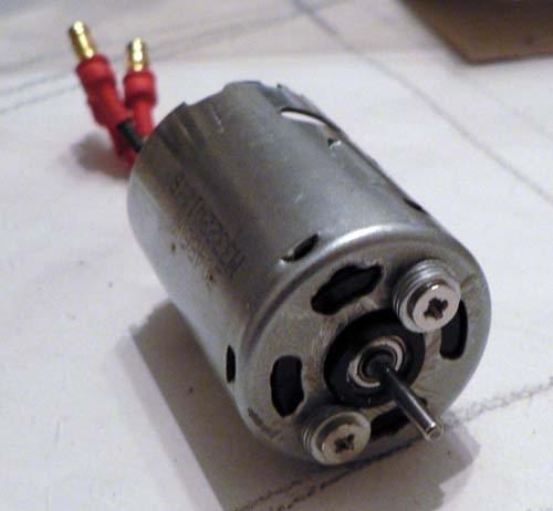

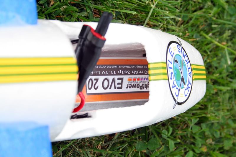

barthez Opublikowano 20 Czerwca 2008 Opublikowano 20 Czerwca 2008 Koledzy obiecane zdjęcia. Nie mogłem się doszukać zdjęć gdy rozbebeszałem 400 i montowałem himaxa ale widać go na 2 zdjęciach. jak znadje to je wam pokaże. A tu kilka fotek mojego byłego easy stara, dowiedziałem się że właściciel w pierwszym lecie go zniszczył, a szkoda go było ......
Mich@ł Opublikowano 20 Czerwca 2008 Autor Opublikowano 20 Czerwca 2008 Dzięki Bartosz za zdięcia. Widzę ,że regler zamontowany jest w środku kadłba. Czy możesz to skomentować. Zapewne SCRUBBY też jest intensywnie zainteresowany.
barthez Opublikowano 21 Czerwca 2008 Opublikowano 21 Czerwca 2008 Przed montażem elektroniki do modelu: sprawdziłem czy sprzęt nie nagrzewa się zbyt mocno. silnik himax z regulatorem 30A pracował mi około 13 minut na 70% gazu. Po odcięciu zasilania sprawdziłem regulator i silnik, okazało się że silnik troszkę się nagrzał z regulatorem było dobrze, pakiet też, ten malutki test wpłynął na decyzje montażu regla do środka, w praktyce w powietrzu: model testowany był przez pierwsze 2 loty. regulator delikatnie się nagrzewał znów silnik miał dobre chłodzenie i był cieplutki(letni) po 2 locie z większą przepustnicą pakiet był troszkę ciepły, regulator też. Widziałem dużo przeróbek by dodatkowo ochłodzić regulator ale uznałem że w moim przypadku jest to nie potrzebne. zdjęcia 400
Mich@ł Opublikowano 21 Czerwca 2008 Autor Opublikowano 21 Czerwca 2008 Dzięki Bartosz za fotki. Teraz jest jasność tematu.Mam nadzieję ,źe pozostali włściciele ESa pozyskali kolejną alternatywę napędu.
