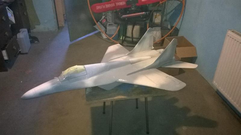

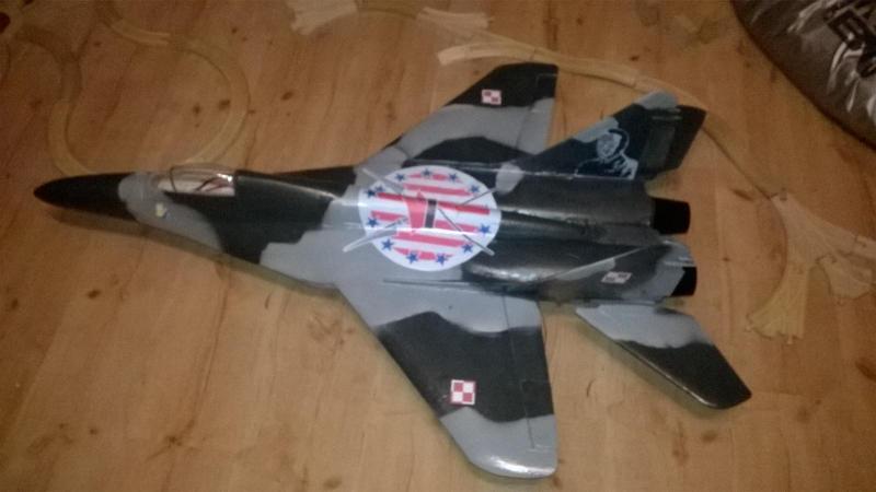

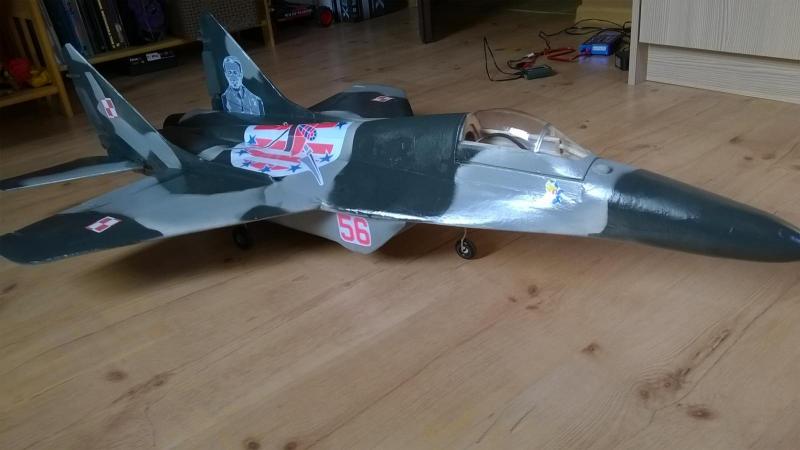

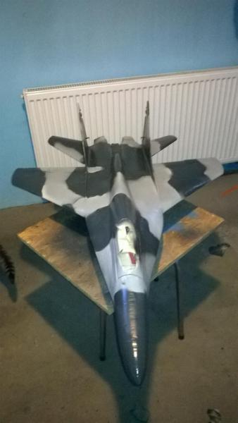

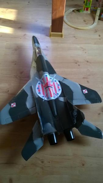

Obecnie chciałem przedstawić co wystrugałem przez ostatnią zimę. Mianowicie chodził  mi po głowie MIG29 po zeszłorocznym sezonie pokazowym i rewelacyjnej prezentacji Pana Rojka.

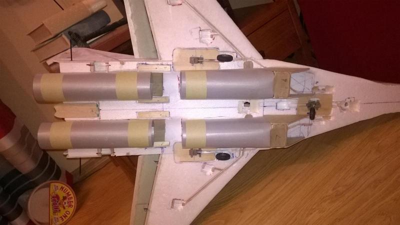

Rozp 88cm długość coś ok 120cm (wyszła z proporcji) Napęd 2xEDF 64 3800Kv lipo 4s. Ciąg 1500g

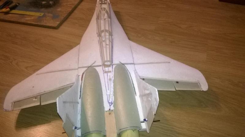

Klapy,kierunek, lotki ,podwozie chowane, wysokość i ciekawostka hamulec aerodynamiczny "krokodyl". Waga 1500g do lotu. Model jeszcze nie latał czeka na swój dzień.
