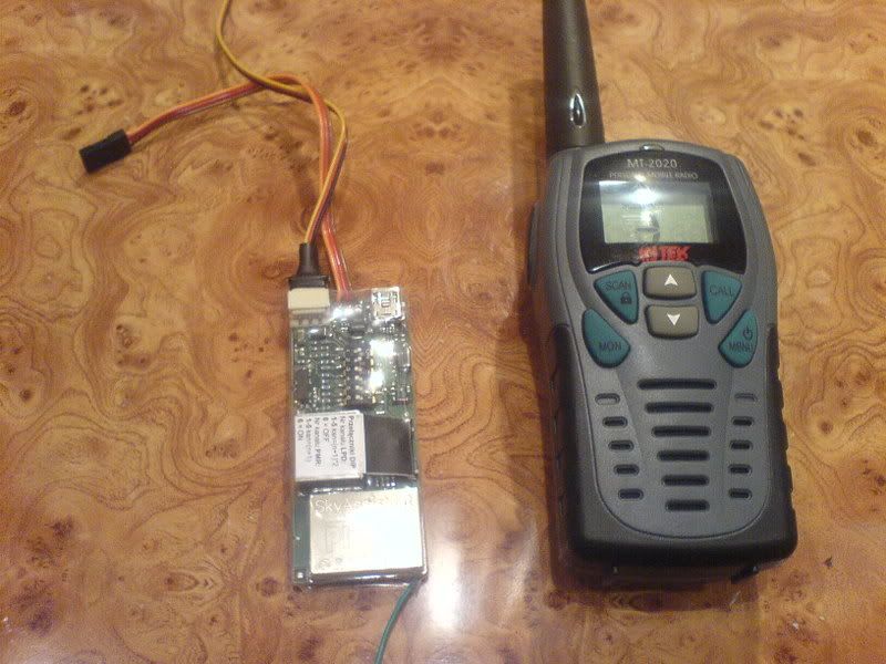

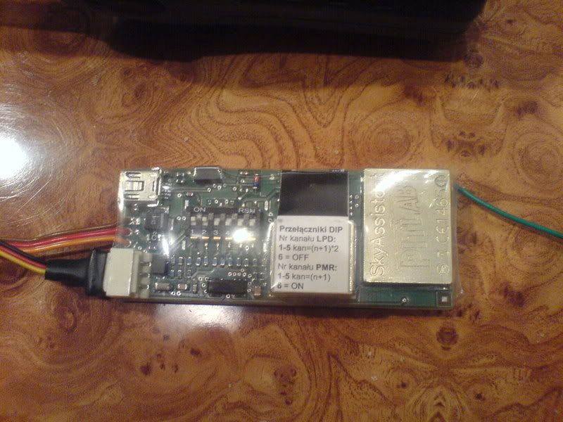

A nie mówiłem :)
Ja zainwestowałem w takie cóś :D
w tym roku nowej wersji po zmianach sprzętowych i softowych nie testowałem, ale mam nadzieje że w sobotę to zmienię. ale w zeszłym sezonie rewelacja :D
