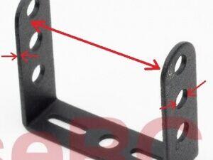

Zmierz uchwyt zgodnie ze zdjęciem:
-szerokość wewnętrzną,
-grubość ścianki
-średnicę otworu
Wymiary o które prosisz:
- 27.6mm (28mm - 2x laminat)
- 1mm do 1.2mm (zależy gdzie mierzyć)
- 2.9mm mierzone suwmiarką więc można przyjąć fi 3mm
Natomiast gwoli ścisłości - hs1177 w opakowaniu ma 26x26mm, natomiast w miejscu śrubki jest wystający 1mm "cycek", zewnętrzne fi 4mm - stąd się bierze 28mm szerokości wewnętrznej uchwytu.
