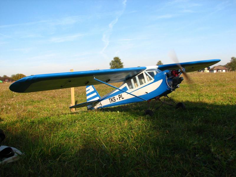

Tomasz Opublikowano 22 Stycznia 2017 Opublikowano 22 Stycznia 2017 Mam model Pipero-podobny o tych samych wymiarach. Silnik DLA 32 waga 7,5 kg. Serwa na lotki i klapy to HS 422, Kierunek i wysokość to TOWER PRO SG 5010.

Tomasz Opublikowano 22 Stycznia 2017 Opublikowano 22 Stycznia 2017 Ja tym modelem wywijam figury jakie jakie tylko mi przyjdą do głowy. Serwa powinny spokojnie wystarczyć. Zauważ że moje serwa na lotkach mają 3,5 kg, a na sterach wysokości i kierunku jest po jednym serwie 5 kg. Jak chcesz mieć czyste sumienie to wstaw TOWER PRO MG 996R. Mam te serwa w modelu Dwupłata 240cm rozpiętości i wadze 10 kg. Jestem z nich bardzo zadowolony, są tanie i bardzo porządnie wykonane. I jeszcze jedna sprawa, celuj w serwa cyfrowe.
