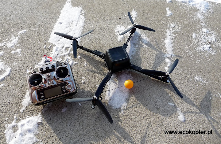

ECO400 Opublikowano 31 Grudnia 2010 Autor Opublikowano 31 Grudnia 2010 Quadrocopter: Trochę danych: - kontroler FC cyberdrones - moc silników 4x 210W - regulatory 18A lub 20A z transmisją danych i2c - śmigła 9x5 3-łopatowe lub 10x4,7 APC - pakiet 3s 2650mAh - nadajnik Futaba 9CP - materiał konstrukcyjny: ALU i laminat szklany - technika wykonania: CNC
