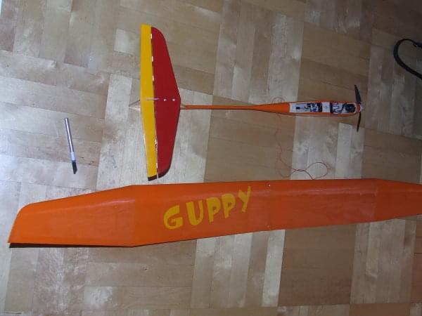

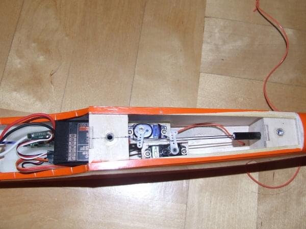

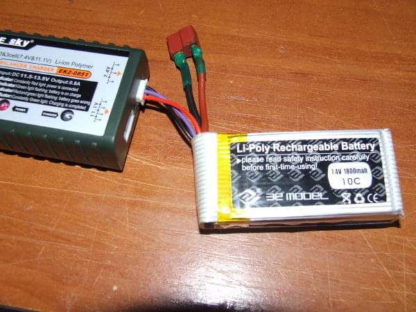

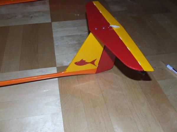

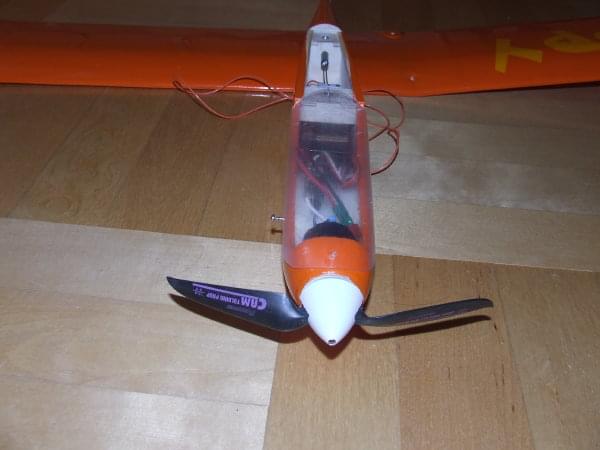

Bruno266 Opublikowano 17 Sierpnia 2008 Opublikowano 17 Sierpnia 2008 Witam serdecznie. Z góry przepraszam za wcinanie się do tematu ale już nie chciałem zakładać kolejnego o GUPPY’M Podobnie jak nasz kolega też postanowiłem doprowadzić żonę do szewskiej pasji związanej ze szlifowaniem balsy. I tym sposobem powstał elektro Guppy Budowa tak jak zaproponował projektant balsa i odrobina sklejki Silnik to szczotkowy Permax 7,2 V śmigło Graupner 6x3 składane Pakiet Li-poly 7,4 v 1800 mAh firmy 3E Model Całość waży 490 g czyli o 10 więcej niż przewidywano. Serwa to E-sky cyfrowe 2 szt Odbiornik i nadajnik Futaba T4EXA A poniżej kilka zdjęć: URL=www.fotosik.pl][/url]

Bruno266 Opublikowano 18 Sierpnia 2008 Opublikowano 18 Sierpnia 2008 Bardzo ładnie wyszedł . muszę przyznać że biały jest bardzo ciekawy - tylko teraz czarne dodatki i w górę. A wracając do mojego moto dziś odbył się oblot- szybowanie z ręki poprawne nawet bardzo przyjemne - brak potrzeby trymowania- a na silniku spora prędkość - może nawet za duża jak na szybowiec ale beczki kręcił pięknie . Lądowanie było jednak trochę niefortunne- uciekałem od kilku krzaczków na podejściu i siadałem w większej trawie i tym sposobem oberwałem statecznik poziomy. Uszkodzenia prawie żadne wyrwane tylko gniazda śrubek mocujących st. poziomy do pionowego. Ale wiem jedno samolocik wart nawet gadania żony że cały dom wygląda jak stolarnia.
