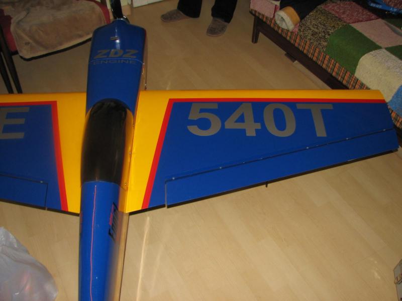

czester Opublikowano 6 Marca 2017 Opublikowano 6 Marca 2017 Witajcie Panowie jakoś tak się śmiesznie złożyło że mam mały problem z dokładnym rozpoznaniem producenta mojego modelu za nic nie mogę znaleźć takiego samego chodzi mi gównie o to ze model jakiś czas leży w (przechowalni)i zdecydowałem o rozruch w tym sezonie a że jest bez napędu dokupiłem rcgf 60 twin jest to troszkę cięższy i zupełnie inny silnik i wiec potrzebuje przede wszystkim jakieś dane co do np środka ciężkości.rozpiętość 2,2 m

czester Opublikowano 6 Marca 2017 Autor Opublikowano 6 Marca 2017 Witam to może i nawet twój model z tym ze nie ma sladów zmian nalepek czy naprawy maski lata super musiałem mu tylko zmienić zaklinowanie prawego skrzydła ale reszta bez zmian a teraz nadszedł czas na boxerka a żeby zminimalizować mu drgania. PS a kupiłem go rok temu pod warszawą od pana Włodka.
darkarll Opublikowano 6 Marca 2017 Opublikowano 6 Marca 2017 Też wiele lat temu ( coś około 8 lat ) miałem takiego edge . Firma to Wild Hare , ale chyba już nie istnieje bo nie mogę znaleźć stronki . , edit: poszperałem w zdjęciach to było w 2007 czas szybko leci .
czester Opublikowano 6 Marca 2017 Autor Opublikowano 6 Marca 2017 O i już jestem troszkę do przodu jutro powertuję może uda się gdzieś namierzyć jakiś pdf dzięki p.
Mellon-68 Opublikowano 7 Marca 2017 Opublikowano 7 Marca 2017 Cześć!Twój EDGE jeżeli ma rozmiar 2,13m (28%) to będize model WILD HARE lub kopia np. PM Models. Latał nim darkall, wielu innych, latałem i ja. Tu masz link do ściągnięcia instrukcji: https://www.google.pl/url?sa=t&rct=j&q=&esrc=s&source=web&cd=7&cad=rja&uact=8&ved=0ahUKEwiFpejy-cPSAhVBIJoKHeBCC3wQFghVMAY&url=https%3A%2F%2Fwww.rcgroups.com%2Fforums%2Fshowatt.php%3Fattachmentid%3D9791902%26d%3D1487342630&usg=AFQjCNHJEQT3qfStdFnUE8H5VOv2tpTD6Q&sig2=KCWY88SY7JTtwg57dm676Q od razu zapyta Cię o zapisanie, więc sobie zapiszesz na dysku. BTW: jeżeli dołożysz dużo na przodzie (np. ciężki silnik) to pamiętaj, że to krótki model i możesz mieć problem (i raczej będziesz miał problem). Pozdrowienia, Darek
czester Opublikowano 7 Marca 2017 Autor Opublikowano 7 Marca 2017 Witaj dokładnie to ten model czyli już wszystko wiem nowy silnik jest nie za dużo cięższy ,przełożyłem wszystko co się dało na tył ,silnik chcę cofnąć o dwa cm i chyba zrezygnuję z instalacji dymnej to też sporo odda wagi z przodu bardzo dziękuję za pomoc pozdrawiam Czesiek.
