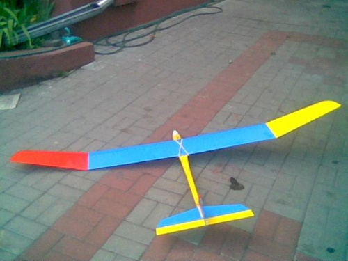

Grot F3K
Dane Techniczne:
- Rozpiętość - 1495 mm
- Długość - 1100 mm
- Powierzchnia steru poziomego - 2,8 dm2
- Powierzchnia skrzydeł - 21,1 dm2
- Skrzydła kryte tkaniną szklaną 48 g/m2
- Profil skrzydła AG 455-46-47
- Profil statecznika HT 22 i HT 23
- Waga gotowego do lotu około 290-295 gram
Wyposażenie 8)
* 2 x serwa HS 45 HB (carbonowe tryby) w skrzydłach, każde do osobnej lotki
* 2 x TS1118 w kadłubie do steru wysokości i kierunku
* odbiornik corona RP4S1 - 4-ro kanałowy z syntezą kanałów (dowolny kanał od 60 do 80) na 35 MHz
* Pakiet 5 cell 180mAh 6V
Foto:
