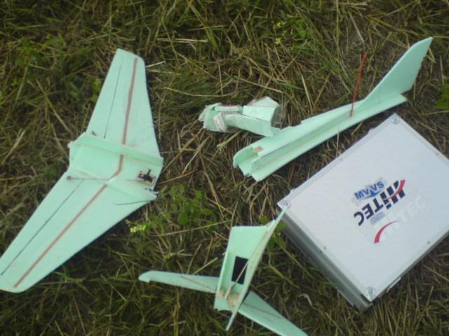

Tyle zostało z czubka po sptkaniu z kretem, po stracie zasięgu.
409495e77520870a.jpg?
Kolega dostarczył reszte części z miejsca wypadku. :jupi: :!:
po spotkaniu z drzewem nie powinieneś mieć poważnych uszkodzeń :D a banditem bym sie ażtak nie przejmowal ;) tylko troche izoflooru, wieczór i mamy nowy model ;) chyba że wyposażenie poległo :(
jest tak ponieważ, :roll: gdybym zrobił dalej mocowania to wychylenia by były i tak ogromne a jest to model szybki i wychylenia lotek potrzebne są mniejsz jest wystarczająco nerwowy :twisted:
Tak też można, tylko po co, skoro niepoprawnie? Na przyszłość: lepiej jednak umieścić dźwignie sterów w osi obrotu, a zakres wychyleń regulować położeniem popychacza na orczyku serwa - im bliżej osi obrotu, tym wychylenia mniejsze. U Ciebie były na samym końcu, więc nie ma się co dziwić, że wychylenia były duże.
