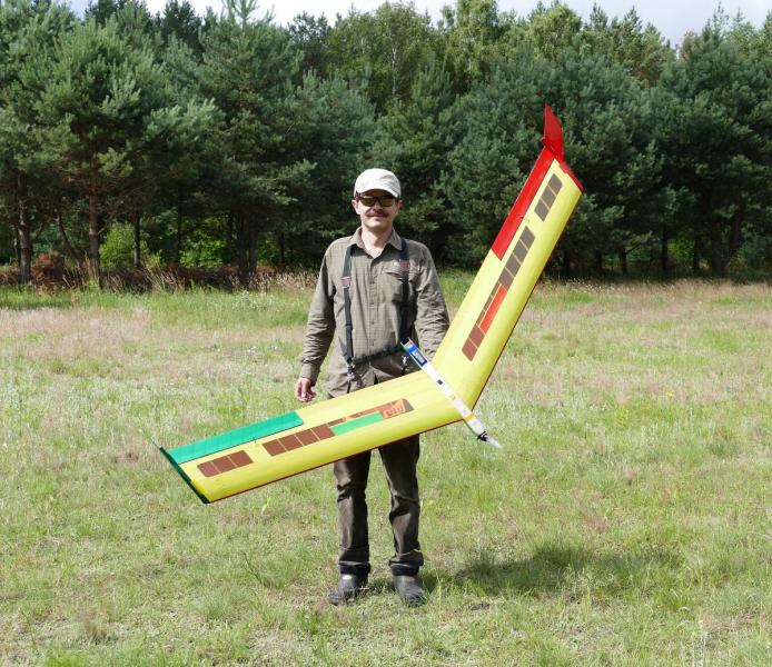

No i wersja zmotoryzowana też już po oblocie.
Byłem lekko zszokowany, gdy po wylocie na jakieś 60-100m (nie było jeszcze w środku altimetru), wyłączeniu silnika i wprowadzeniu w zakręt zaczął kręcić ciasne kółeczka wznosząc się w górę ;)  . Przedburzowa pogoda musiała być mocno termiczna mimo braku słońca... Tak, czy siak, od razu go polubiłem - znacznie bardziej niż lżejszą wersję czysto szybowcową.
Oczywiście fajne "kółeczkowanie" ma drugą stronę - jak na latające skrzydło przystało ma kiepską stabilność wzdłużną (widać na filmie poniżej).
Tym nie mniej podtrzymuję swoje przekonanie, że przy silnej termice i słabym wietrze jakąś rundkę w F5J dałoby się tym wygrać, bo ciasne kręcenie umożliwia złapanie niskiego noszenia... Oczywiście musi jeszcze do tego być dobry pilot, a tacy się tego typu latadeł raczej nie dotykają (w szczególności w zawodach...).
Waga do lotu 660g, dużo bo do zalecanego ŚC musiałem dać baterię 1250 mAh na sam tył. Poszukam trochę lżejszego silnika (teraz jest 55g, 1100kV A.... z HK), którego odchudzenie pozwoli włożyć mniejszą baterię. Mogę też przenieść silnik na tył :)
Jakieś sugestie na silnik 40-45g, 1000-1600kV ?  Ponieważ model polubilem, to silnik nie musi być b. tani...
