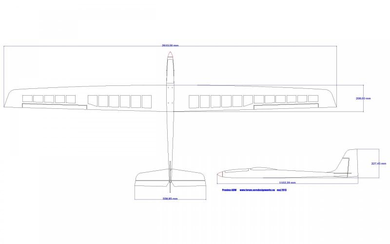

W załącznikach pliki pod laser- wyłącznie do użytku prywatnego (zdarzało się że skrzydła zostały wykorzystywanie po niewielkich zmianach w zestawach- nie moich) . Model wzorowałem na T-Dancerze który latał bardzo fajnie. Ja swojej Proximki nie oblatałem ale kolega który ją zrobił oblatał. http://forum.aerodesignworks.eu/viewtopic.php?f=20&t=717

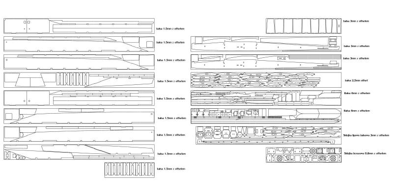

Zupełnie nie rozumiem Twoich pytań.
 Po pierwsze to w plikach CAD są podane materiały i grubośc przy każdej formatce.
Po drugie to do celów prywatnych oznacza że dla siebie możesz sobie wyciąć  i latać czy co tam chcesz. To że dałem pliki pod laser oznacza że dopuszczam taką możliwość czyli cięcie laserem.
 Nie oczekuję od nikogo "dziękuję "  a jedynie przeczytania tego co napisałem w pierwszym poście i otworzenia plików CAD w odpowiednim programie.
 Poniżej screen zrobiony z dokładnie tych plików. Jak sam zauważyłeś są podane wymiary i materiał.Staram się chałtury nie wciskać.
Wszystkie moje projekty były palone w Corelu i nigdy nie było z tym problemów.  Corel ma możliwość otwierania plików DXF
