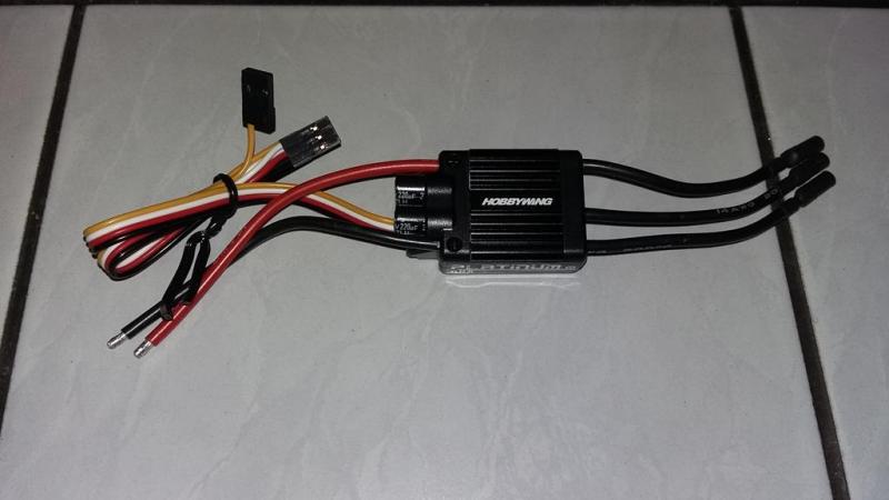

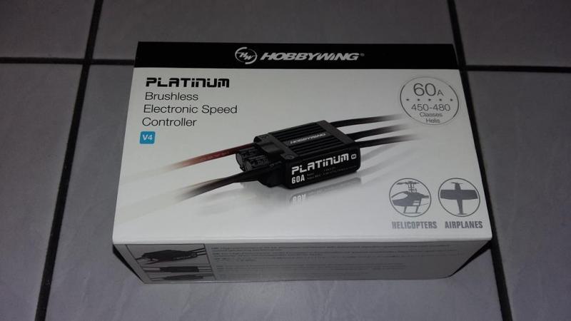

krótki subiektywny test regla HobbyWing Platinum V4 Pro i Jeti Spin 66. Jakości Jeti nie trzeba nikomu przedstawiać, HW to pewna nowość i na nim się skupię.
Niestety Jeti wyszły już cenowo z mojego zasięgu i postanowiłem poszukać dobrej alternatywy. Moje modele to głównie 3-6S zasilania i w tym przedziale HobbyWing ma dobre propozycje,

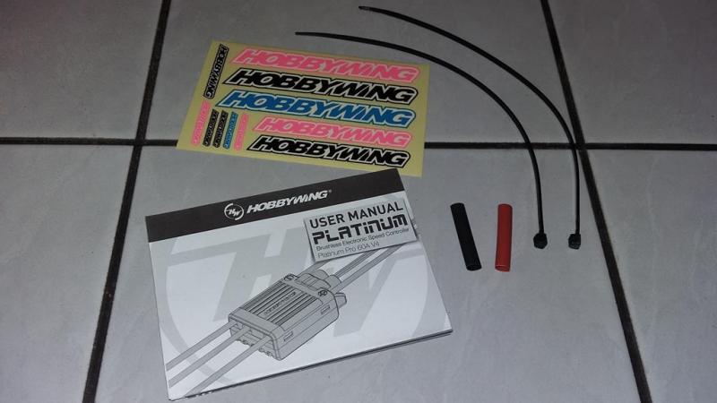

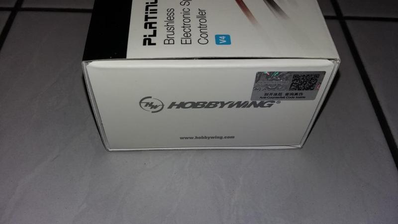

Produkt sprawia bardzo dobre wrażenie wizualne/ Kupiłem w PL sklepie, bo obiło mi się o uszy, że bywają podróby na rynku.
Nie realne tylko wg. mnie te parametry BEC'a 7A do 18A w peaku są nierealne (kabel pojedynczy i zwykłą wtyczka). Plus dla producenta, że na www firmowym jest już tylko 7A.

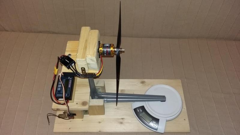

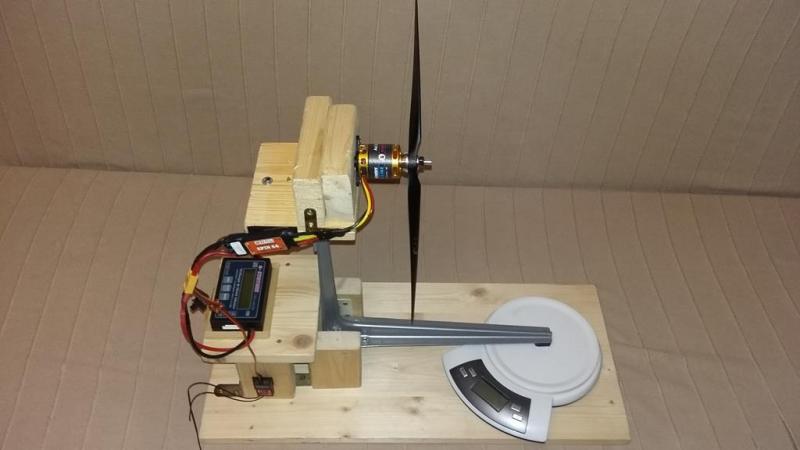

Pomiary na hamowni zaokrąglone symbolicznie.
  • AXi 2820/14 860 KV
  • Jeti Spin 66A
  • HobbyWing Platinum V4 60A
  • SLS 2200 4S
  • Xoar PJM-E 13x5
Jeti Spin:
  • pakiet pełny:          2700g   600W  41,5A
  • pakiet 3,8V/cela:    2300g   460W  34,5A
HobbyWing:
Wyniki identyczne, symboliczne i zaokrąglone różnice to zwyczajnie pakiety (użyłem 4 szt.). Silnik "na rękę" podobnie ciepły, może w opcji z  HW mniej.

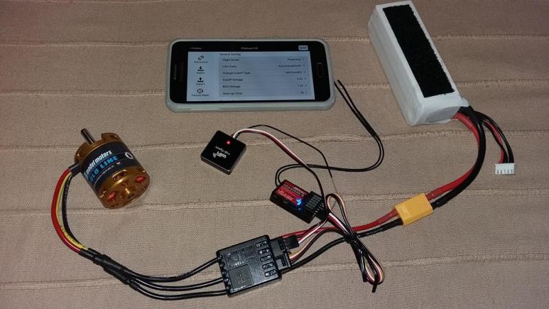

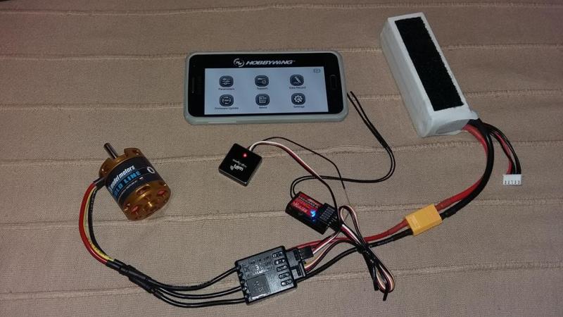

Dobrze się programuje przez aplikację i moduł Wi-Fi.
