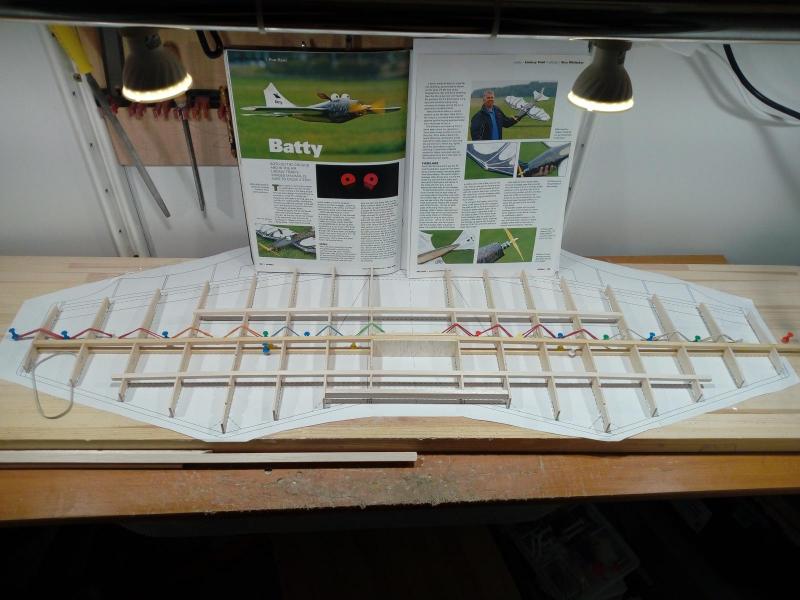

kilka dni temu (na prośbę mojej 6-cio letniej córki ;) ) rozpocząłem budowę modelu o dość niecodziennym kształcie nietoperza. Na chwilę obecną mam już prawie kompletne skrzydło. Plany modelu zostały opublikowane w brytyjskim czasopiśmie RCM&E (maj 2016). Model poza nietypowym kształtem ma dodane oczy (podświeltane piłeczki ping-pongowe) i uszy (kawałki miękkiej skóry) prezentuje się dość ciekawie, szczególnie po zmroku  ;) Od siebie chciałbym dodać obudowę silnika w jakimś bardziej 'pyszczkowym' kształcie ;)
Konstrukcja balsowa (jedynie dwa dźwigary sosnowe + 3 wręgi kadłubowe ze sklejki), kadłub po oszlifowaniu kryty tkaniną szklaną, na stałe sklejony ze skrzydłami.

Poniżej zdjęcie skrzydła:
