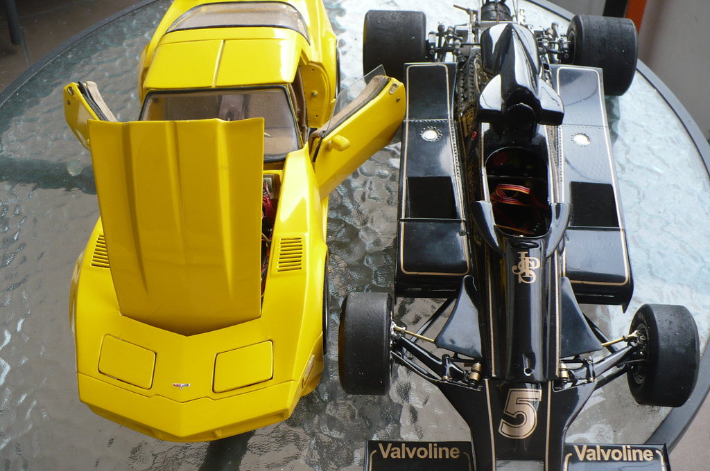

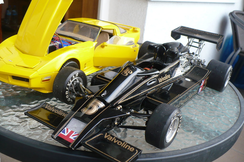

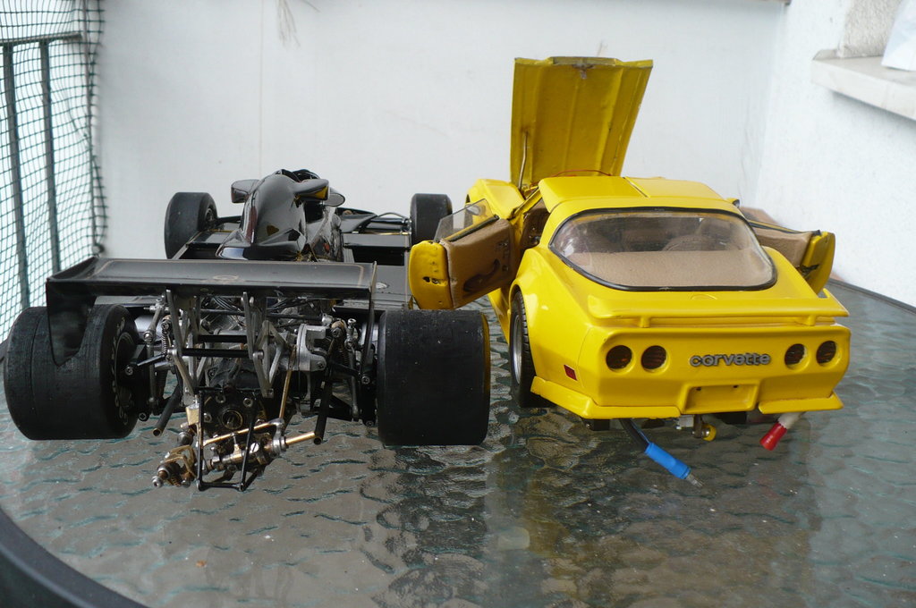

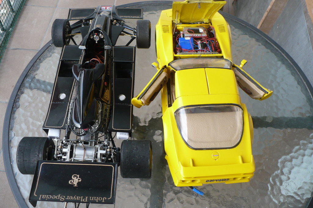

Jacek Kempiński Opublikowano 24 Stycznia 2020 Udostępnij Opublikowano 24 Stycznia 2020 Corvette C 3 i Lotus 78 . Modele robione od podstaw . Materiał to blaszka 0,3 mm aluminium i mosiądz . Odwzorowałem w 80 % więcej się nie udało .Corvette hamulce tarczowe , silnik z przodu wał napędowy zespolony dyferencjał z podwójnymi wahaczami poprzecznymi i podwójne wleczone .Pełne oświetlenie wraz z kierunkowskazami . Przednie zawieszenie podwójne wahacze i sprężyna . Lotus makieta silnika DRV w środku elektryczny silnik , sprzęgło dyferencjał . Przednie i tylne hamulce tarczowe . Skrzynia 3 biegowa . Układ kierowniczy listwa zębata . Wszystkie układy działają . Odnośnik do komentarza Udostępnij na innych stronach Więcej opcji udostępniania...
