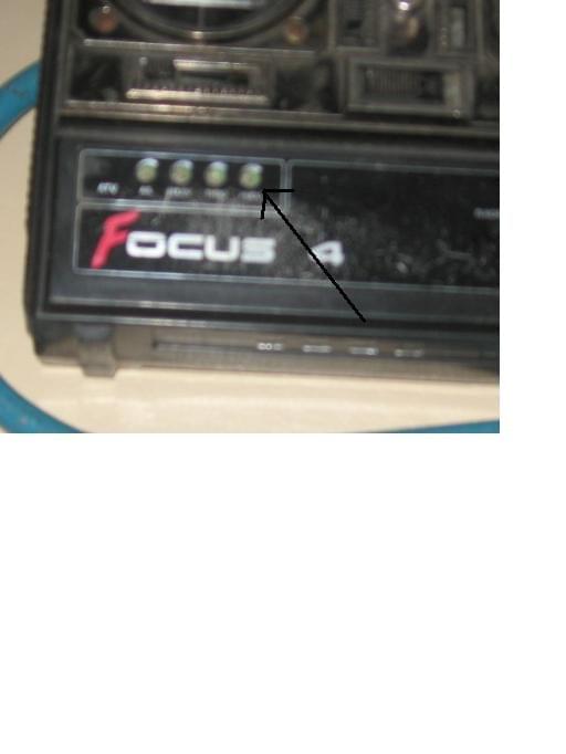

KRUUP Opublikowano 23 Grudnia 2008 Opublikowano 23 Grudnia 2008 Wydaje mi sie ze powinienes mieć w nadajniku gdzieś takie pokretło do ustawiania krańcowego wychylenia serwa. obejrzyj je dokładnie moze to byc np. coś takiego Wtedy mozesz to ustawić małym śrubokretem.
