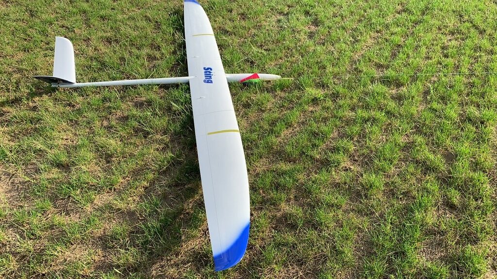

Ma model Big Sting (3m) ze starych czasów latania F3F i nie wiem jaki on miał założony Srodek ciężkości.
Model lata więc nie jest to jakiś wielki problem i mogę eksperymentować ale chciałbym znać jakie było założenie konstruktora.

Hi. Pytałem znajomego i  u niego było CG 100mm na zbocze. Znowu u jego sąsiada od F3B było cg102. Może pomogłem?
Dzięki! Pomogłeś! To jest wystarczający zakres aby resztę sprawdzać w locie. I mam teraz w tych okolicach wiec super.
