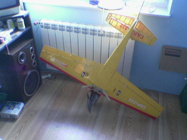

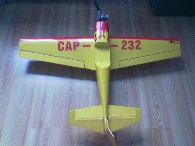

PiotrekWLKP Opublikowano 25 Sierpnia 2007 Autor Opublikowano 25 Sierpnia 2007 WItam!! W poniedziałek powinienem mieć już wszystkie niebędne części do modelu jeśli pogoda będzie sprzyjała to w następnym tyg. oblot capa Aktualnie ma zamontowany silnik serwa w lotkach, czeka na napęd steru wysokości i kierunQ fotki postaram się zamieścić jutro
PiotrekWLKP Opublikowano 28 Sierpnia 2007 Autor Opublikowano 28 Sierpnia 2007 Witam!! Za małym poslizgiem no i niestety aparatem z korórki :? ale są :D Dzisiaj prace końcowe Jutro może polata

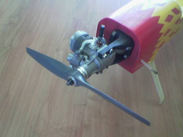

PiotrekWLKP Opublikowano 28 Sierpnia 2007 Autor Opublikowano 28 Sierpnia 2007 Właśnie wróciłem z testów silnika Z początku silnik nie chciał dobrze chodzić, ale jak się później okazało przewód od ciśnienia był zapchany :twisted: Po przeczyszczeniu instalacji jest ok. Poza napędem steru kierunku wszystko jest juz zrobione Jeśli tylko pogoda pozwoli to jutro oblot jakieś sugestie co do wychyleń sterów ??

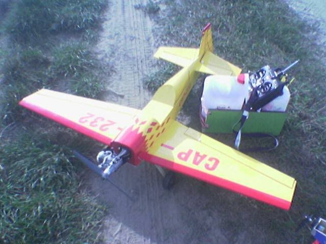

PiotrekWLKP Opublikowano 29 Sierpnia 2007 Autor Opublikowano 29 Sierpnia 2007 No i poleciał Pierwsza próba startu nie udana... boczny wiatr na pasie startowym :? model się oderwał i przysiadł ogólnie nic ... gdyby nie to ,ze popychac steru wysokości był zrobiony z balsy!! i się złamał Chwila napraw i po bólu :-) Drugi start już udany ,model potrzebuje troche prędkości zarówno przy starcie jaki i na podejściu. Chyba jest źle wywarzony... albo cuś jest nie tak z tym sterem wysokości bo reaguje na niego fatalnie rozpedzałem model i szybko zaciągałem ster wysokości to model robił dziwne rzeczy a napewno nie leciał do góry :D a tak to okejjj Wyraźny nadmiar mocy :D No niestety małe kłopoty z lądowaniem podwozie było zamontowane na naprawde skromnym kawałku sklejki i sie wyrwalo!! pomimo lądowania na asfalcie Filmó i zdjęć nie ma :? Chyba ,że tata coś telefonem złapał :-)
klaps6 Opublikowano 29 Sierpnia 2007 Opublikowano 29 Sierpnia 2007 Pewnych rzeczy nigdy nie zrozumiem, piszą że chinole źle mocują podwozia w zestawach a tu taka niespodzianka, nieładnie :wink: Latam capem 232 (160cm) z Nastik, podwozie trzyma się wzorowo, mimo iż raz po zawodach w Zabawie naprawdę mocno przyziemiłem. Swoim modelem bez wysiłku mieszczę się na pasie 50m x 15m, nie stosuje jakichkolwiek klapolotek. Jeśli masz problemy z lądowaniem to sprawdź jeszcze obroty na wolnych, czy aby nie są z tych "szybszych wolnych" :wink: Capy podobno są dosyć czułe na SC, jednak obawiam się że taka reakcja na wysokość może nie minąć po zmianach SC, jeśli w locie musiałeś znacznie podeprzeć wysokością aby model nie opadał, to przesuń śmiało trochę SC do tyłu. Ogranicz wychylenia SW, z pewnością zredukuje to ten efekt, model zachowa sterowność w akrobacji jednakże w korku już ten SW będzie nieskuteczny, jest to także bolączka mojego capa. Wracając jeszcze do SC możesz go policzyć programem, ja też tak robiłem, ostatecznie jednak SC powędrował bardziej do tyłu i dopiero zaczęło to latać jak trzeba. popychac steru wysokości był zrobiony z balsy!! i się złamał Można i tak... :twisted: Najlepiej było by mieć serwa na ogonie. Wykonaj ten popychacz solidnie, ma być sztywny i pewny, bo kiedyś przy kosiaku może się zemścić. Jakie wyszło Ci obciążenie pow. nośnej? (gotowy do lotu z paliwem) Tak wygląda mój capek:

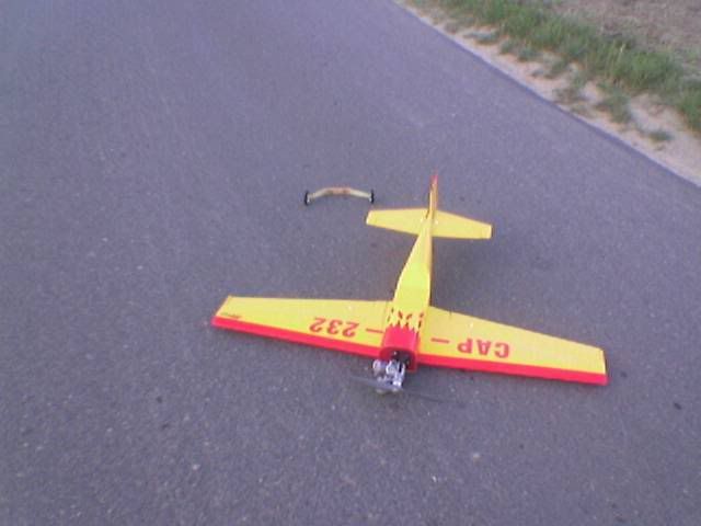

PiotrekWLKP Opublikowano 30 Sierpnia 2007 Autor Opublikowano 30 Sierpnia 2007 No i znowu polatałem SC wedle programu Jest znacznie lepiej nie zmniejszyłem wychyleń steru wysokości przed pierwszym loten i nie było za fajnie :? Drugiego lotu nie było... ot dlaczego: Tak podwozie :D znowu odpadło mam film z lotu kręcony komórką :Dniestety mało widać :? i jakoś nie mogę go wstawić ??
instruktor Opublikowano 30 Sierpnia 2007 Opublikowano 30 Sierpnia 2007 To tylko podwozie, masz szczęście że w pobliżu nie ma DRZEW :):)
