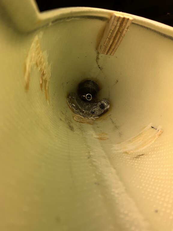

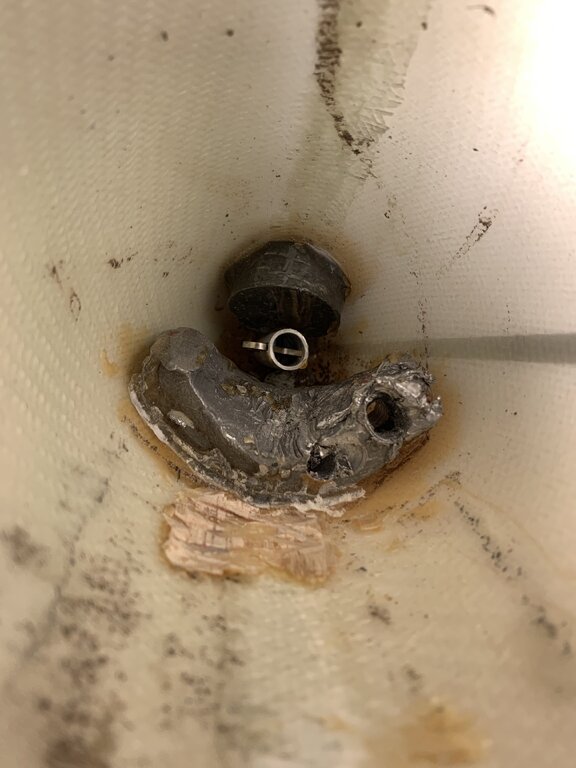

kwiekjan Opublikowano 23 Marca 2021 Opublikowano 23 Marca 2021 zaczynam przeróbkę Swifta na elektryka i na początek potrzebuje pomocy. Niby prosta rzecz ale nie chce niczego zniszczyć a także najmniej się napracować. ? chodzi mi o usunięcie niepotrzebnego ołowiu. Przestałem zdjęcia i filmiki - na razie mam w planie Dremel i potem to jakoś odcinać, odrywać, odcinać ale może ktoś miał podobny problem i ma na to „patent”? z góry dziękuje Janusz IMG_0101.MOV IMG_0100.MOV

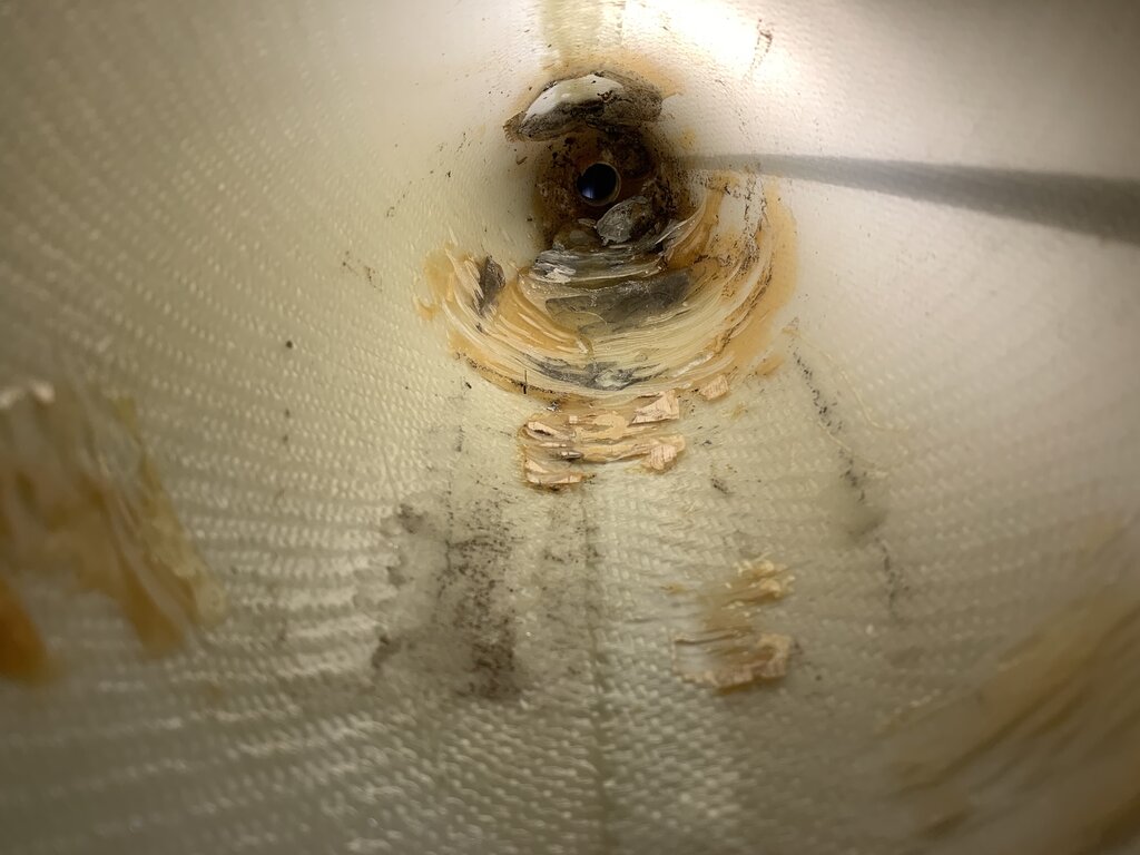

kwiekjan Opublikowano 23 Marca 2021 Autor Opublikowano 23 Marca 2021 Sprawa pomocy już załatwiona. Jak się przemierzyłem drugi raz „na poważnie” to w sumie poszło bardzo szybko. Teraz trzeba wszystko wyczyścić i przygotować pod napęd, który już czeka. to znaczy nie cały bo jeszcze regulator i aku trzeba dokupić.

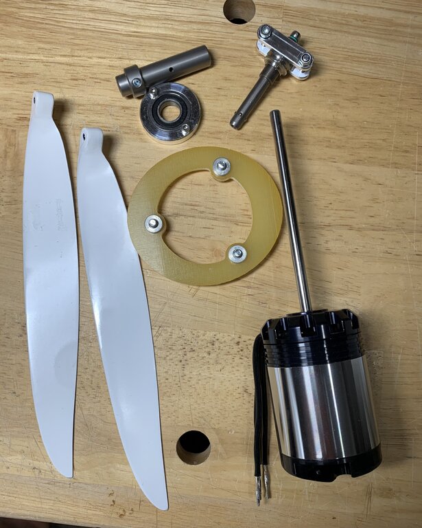

kwiekjan Opublikowano 23 Marca 2021 Autor Opublikowano 23 Marca 2021 Firma Torcman typ: NT350-28-Z Triton | 14 Pol | 18 W | FES
robas69 Opublikowano 23 Marca 2021 Opublikowano 23 Marca 2021 Jak ustaliłeś obrys wręgi silnikowej aby pasował do przekroju silnika? Co to za łopaty. Oby nie Aero naut glas. Trzeba na nie uważać bo w wielu modelach się urywały /np. w wątku Komar mnie ugryzł/.
kwiekjan Opublikowano 24 Marca 2021 Autor Opublikowano 24 Marca 2021 Kupiłem gotową, okrągłą bo sprawdziłem że kadłub jest okrągły albo bardzo bliski temu. A średnice zmierzyłem z zewnątrz i oddałem 2mm. I nawet dobrze trafiłem ?. nie wiem co to za śmigła bo kupiłem je razem z silnikiem i piastą. Zakładam że skoro sprzedają razem to są policzone ne te prędkości. poniżej opis ze strony. Czyli jakieś RFM oraz GM. Ale nie wiem co to za firmy. Stück RFM Carbon Klapp-Luftschraube 16x10" | weiss 1 Stück GM Carbon
robas69 Opublikowano 24 Marca 2021 Opublikowano 24 Marca 2021 Jeżeli to podobne łopaty czyli RF to tylko się cieszyć https://www.modellbau-freudenthaler.at/klapp-luftschrauben/71-129-cfk-klappluftschraube-19-x11#/26-propeller_farbe-kohlefaser 1
kwiekjan Opublikowano 24 Marca 2021 Autor Opublikowano 24 Marca 2021 Dzięki! Wygląda, że to właśnie te. To się cieszę!
