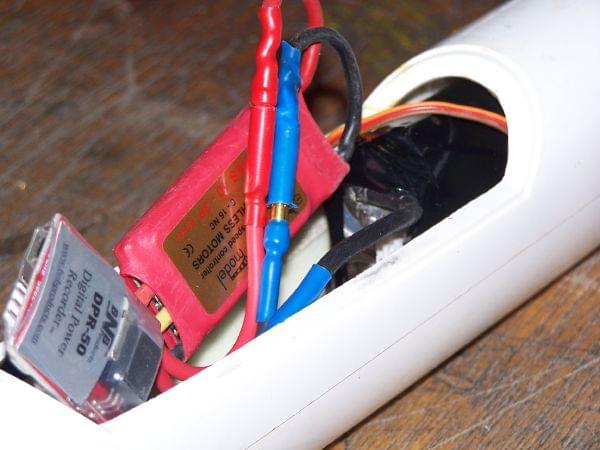

DPR - 50 to taki przyrządzik, który pozwala w locie nagrywać prąd pobierany przez silnik, napięcie na akku, obroty silnika, temp.silnika i akku - wszystko jednocześnie. Można zaprogramować częstotliwość próbkowania.

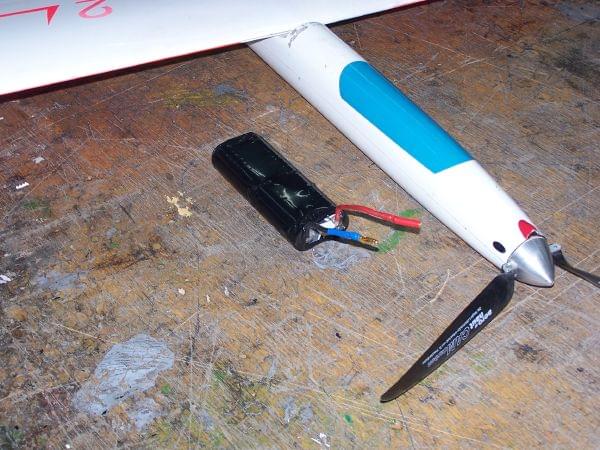

Źródło energii dla mojego ptaszka: 4S1P A123 - najnowsze Li-Jon-y o pojemności 2,3Ah i pozwalające się obciążać 30C (69A) ciągle i 130 A chwilowo. Przy 40 A w pierwszych lotach nie były nawet letnie...Nie podłączałem sondy temperatury.
Serwa sterów w statecznikach. Kabelek ma podobną wagę co dobry popychacz a ponadto dostałem więcej przestrzeni w kadłubie na ewent. manewrowanie akumulatorem napędowym.
Śmigiełko 14x8. Otwory wentylacyjne muszę powiększyć.

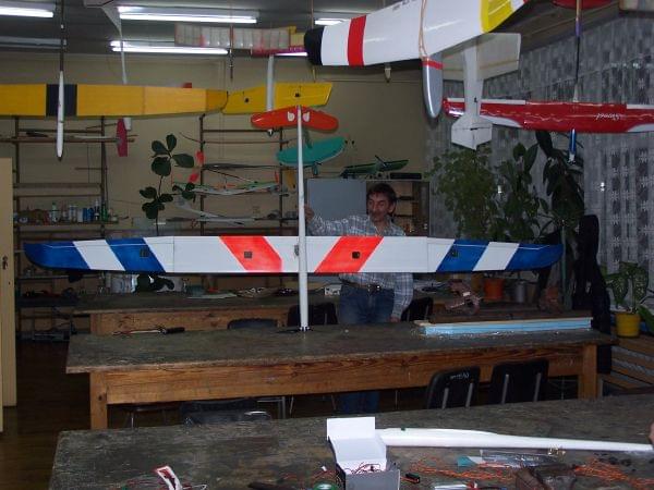

Tak się prezentuje z dołu. Kolorystyka nie jest wzorem dobrego smaku ale widać wyraźnie z daleka...Stół ma 3,2m
A tak z góry...
Miron uzbraja swojego Jantara. Najbliższe dni powinien też być już w powietrzu. Dziś wiało, chwilami ostro, ostre słońce na zmianę z deszczem ale kto zna Mirona to wie, że jego mało co wystraszy. Ponieważ jeszcze nie dzwonił, tzn: że dziś odpuścił...

Co do kołpaczka to sa już takie alu. z otworem osiowym przez który powietrze chłodzi silnik od środka.

moglbys dac jakies namiary na te kolpaki?
kołpaki do kupienia w modele.sklep.pl

Co do kołpaka, to są tzw. "turbo". Znam je i stosuję od lat. W tym akurat modelu w momencie zakładania nie miałem na składzie wolnego o średnicy 40 mm i na wał 5 mm. Potem sobie uświadomiłem, że akurat w tej aplikacji to nie ma sensu bo silnik ma 36mm i nie ma od czoła otworów wentylacyjnych. Kadłub w tym miejscu ma 39 mm w środku więc przestrzeń do opływu powietrza jest nieznaczna. Silnik przylega do wręgi i zasłaniałby otwory. Otwory musiałyby zostać zrobione w tych 1,5mm pomiędzy silnikiem a wnętrzem kadłuba. Na czymś jednak ten 300g silnik musi się trzymać. Kołpaki zwyczajowo kupuję w SCZ - Ostrava, lub u Michała w Mixmodel bo oferuje cały asortyment Top Model-u. Jak pisałem wcześniej, wrażenia z lotu są niesamowite....chociaż jak zawsze subiektywne. Na razie dysponuję tylko wynikami DPR-a. Pierwsze po ochłonięciu - przydałby się mocniejszy silnik....Idzie w górę fajnie, nie trzeba go wyrzucać, wystarczy zwolnić chwyt ręki. 10-11 wciągów po 30 - 40sek wydawałoby się bajka, ale jakiś niedosyt. Z drugiej strony 400-500 W musi wystarczyć na model coś koło 2.800g. Koniecznie więc muszę się zmobilizować i zamontować wysokościomierz. Dopiero Alti w połączeniu z DPR da obiektywny wynik. Może wystarczy zmienić śmigiełko na większy skok. Poza tym, jak mawia p.Laskowski - "najczystsza poezja, Kochanowski, Słowacki, Norwid..."
