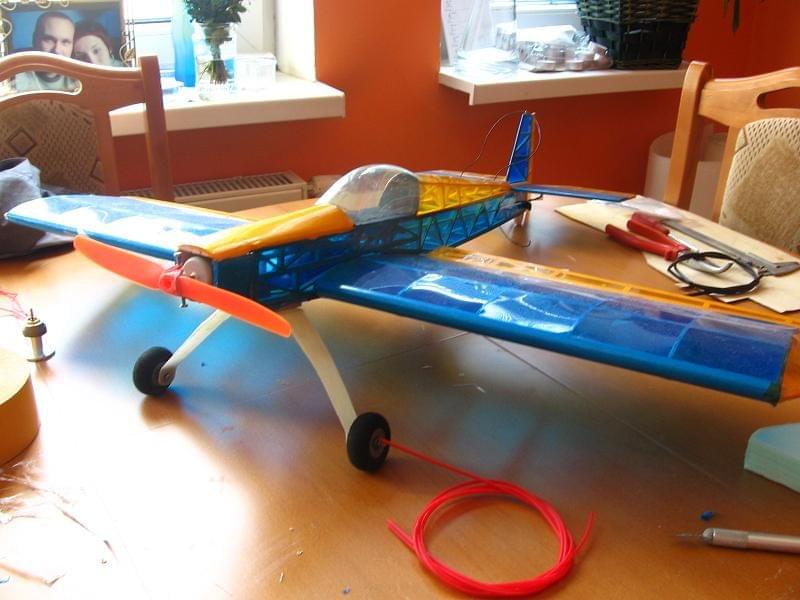

Mój ważył chyba ponad 600g gotowy do lotu, ale był topornie wykonany, Miałem w nim silnik 3f. i latał na nim super. Inwestycja w naped nie bedzie wielka, a taki naped na pewno ci sie jeszcze przyda. Regulator 18 A pakiet 3s i dzwonek. Zrób zakupy w Chinach.
Z tego co wiem 400 jest słabiutka choc ten model był chyba projektowany pod ten silnik. A to moj, na poczatku (co widać na zdjeciu)_miał nawet silnik z CD-romu ale był za słaby. Kabinka z butelki PET
