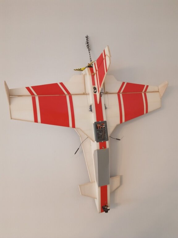

zbudowałem wiec drugiego
wszystkie krawędzie wzmocnione balsa,skrzydło z profilem i całość oklejona tasmą do pakowania
tym razem naped 3s , bateria 1 Ah
waga wzrosła do 300g
ale właściwości lotne zrobiły sie zupełnie inne teraz latał naprawdę tak jak chciałem, na tej bateryjce jakieś 8min
cdn

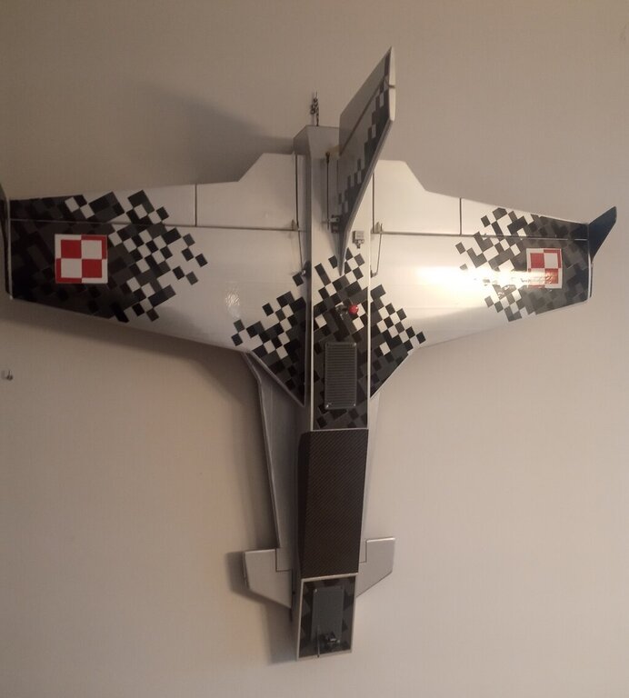

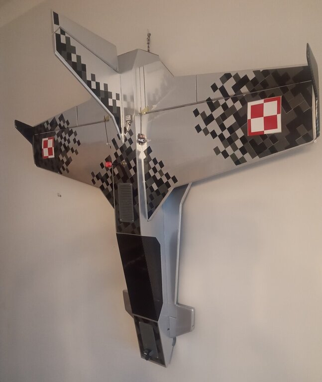

I tak kleiłem, szlifowałem , oklejałem aż wyszło coś takiego:
Wisi na ścianie, czeka na oblot
Sa pewne zmiany w stosunku do poprzednika, najważniejsze to podzielona lotka na pól i dodane sterowanie wysokością z przodu
Naped EDF 70
masa z baterią gotowego do lotu 1900g
w srodku matek765 z wgranym Inav3.02, gps, kamera, VTX
odbiornik R9 Frsky 868Mhz
Tak z profilem symetrycznym, ale to V1 byl plaska plytka, V2 ten ten tez maly zrobiony jako drugi juz z profilem i tu tez
