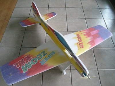

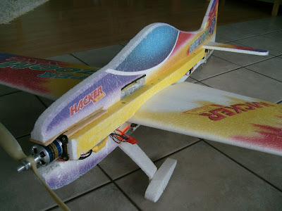

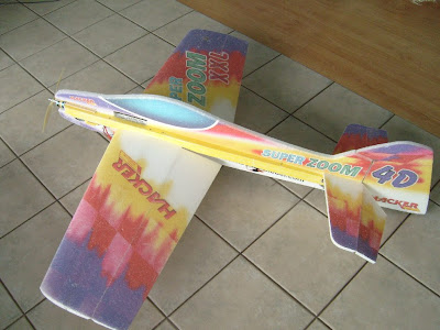

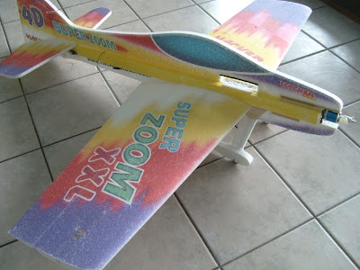

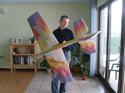

Leda_g Opublikowano 2 Lutego 2009 Opublikowano 2 Lutego 2009 Super Zoom XXL firmy Hacker Chyba największy model 3D wykonany z EPP Rozpiętość płatów : 1500 mm Długość modelu : 1600 mm Masa : 1550 g Strona producenta http://www.hacker-model.com/uk/szoomx.html Model kupiłem po małej kraksie (urwany przód – mocowanie silnika) Kilka zdjęć jak model wygląda teraz Wyposażenie modelu Silnik EMAX BL2826/06 Śmigło APC 12/6 (na razie) Regulator Mystery 40A 4S BEC 2A Serwa Hitec HS-81 4szt (lotki, ster wysokości – 2szt) Hitec HS-82MG ster kierunku Zasilanie min 3S 2200mAh 25C – przewidywane 4S 2000mAh Model czeka na pierwsze loty. Ciekaw jestem jak będzie latał Choć opinie są bardzo dobre cytat ze strony MixModel „Wyczynowy model do latania ekstremalnej akrobacji. Model powstał przy współpracy z Davidem Kyjovskim i jest produkowany w nowoczesnej technologii z niezniszczalnego materiału EPP. Model jest bardzo atrakcyjny dzięki właściwościom lotnym i wykończeniu kolorystycznym. Model w testach na łamach miesięcznika RC Revue zyskał ocenę 5/5.” link do zdjęć http://picasaweb.google.pl/MGurdek/SuperZoomXXLEPP# CDN

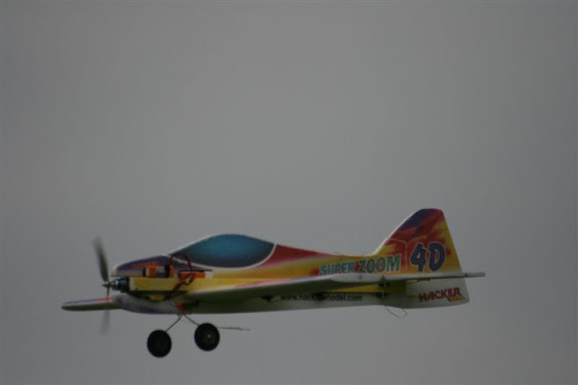

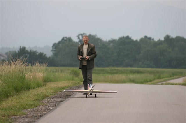

Leda_g Opublikowano 16 Czerwca 2009 Autor Opublikowano 16 Czerwca 2009 Po długiej przerwie, wczoraj z przygodami (burza i deszcz) udało mi się wykonać kilka lotów tym modelikiem. Na początku małe śmigło (bo i pakiet nie był za mocny), 20min skręcania całości, sprawdzenie przed lotem i próba kołowania na wąskiej drodze (nie wiele szerszej od tego modelu). I co się okazuje model po kilkunastu metrach pieknie delikatnie się wznosi, robi to bardzo spokojnie i delikatnie, a potem lot - po prostu sam miód. Miałem obawy czy zmieszczę sie przy lądowaniu na drodze (boczny wiatr), ale nie było najmniejszego problemu piękne szybowanie (jak nie na model 3D) nalot bokiem i delikatne lądowanie. Wykonałem kilka lotów i jedyne co to muszę zmienić odbiornik bo pojawiały mi się zaniki sygnału w locie. Powiem tylko tak teraz tylko będę latał dużymi akrobatami, przecież to jest łatwiejsze niż mniejszymi modelami.

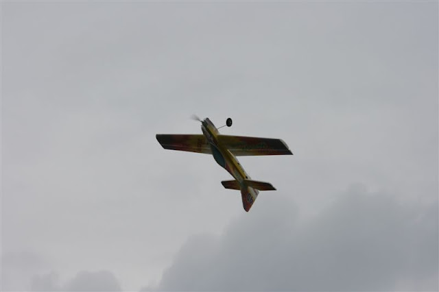

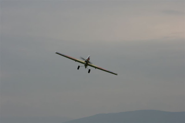

Leda_g Opublikowano 21 Czerwca 2009 Autor Opublikowano 21 Czerwca 2009 Kilka zdjęć z dzisiejszych lotów
