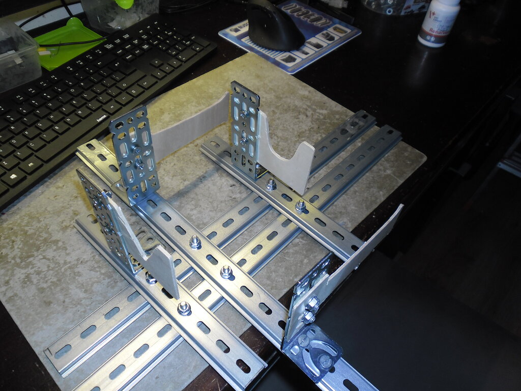

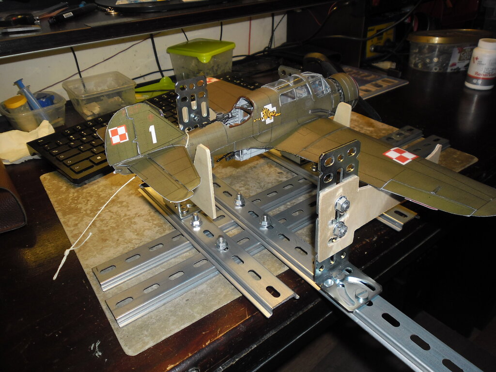

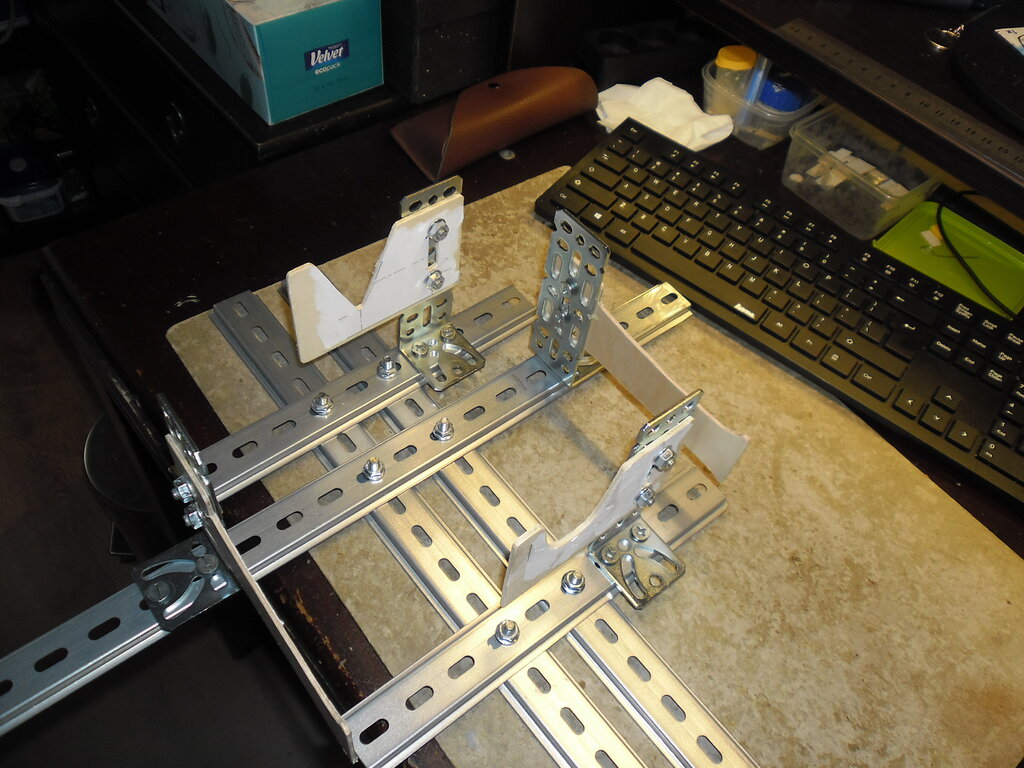

Witam,
stojak do montażu modeli samolotów.
Wersja prototypowa do małych modeli z papieru skala 1:33.
Można powiększyć wymiary nadaje się do dużych modeli.
Materiał podstawowy szyna elektrotechniczna TH35 (DIN35), uchwyty do szyn, śruby, wkręty, nakrętki talerzowe M6.
Podpory pod skrzydła i kadłub dla małych modeli sklejka 3-4mm , dla dużych modeli 5-6mm.
dzięki perforacji szyny można w dowolnym miejscu zamontować podpory.

Fajny pomysł!
Możesz jeszcze zrobić, żeby bez nadmiernego kręcenia śrubami działało - są trzymacze, do których możesz przyczepić podpórki. Trzymacze się dobrze trzymają i dodatkowo mają hamulcowego wkręta do stałego blokowania.
