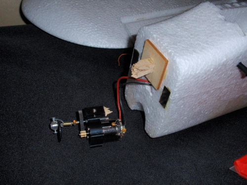

Przesadziłem z wiatrem i moja rybka nie przetrzymała kreta.
Odleciał statecznik pionowy - już poklejony klejem polimerowym, prawie śladu nie ma.
Mam natomiast problem z napędem.
Poleciało śmigło, pokrzywiłem przekładnię i złamałem wspornik z balsy.
Przekładni nie ma sensu naprawiać – znalazłem nową tutaj.
Wprawdzie nie ma informacji, że od NEMO ale raczej powinna pasować.
Mam natomiast problem z jarzmem.
Czy wystarczy ją jedynie wikolem potraktować?
Niestety często jeszcze walę w glebę i raczej klejenie balsy z czasem puści.
Wolałbym ją definitywnie wymienić.
Jak głęboko w NEMO jest kotwiczona balsa trzymająca przekładnię??
W jaki sposób można ją usunąć by nie osłabić nadmiernie modelu?
Pozdrawiam
CA do klejenia balsy jest idealne, więc nie ma co się bawić wikolem. Kilka kropli CA załatwi sprawę, a balsa w tym miejscu nie będzie chciała puścić :wink: [pęknie obok :devil: ]

Środeczek po małej modyfikacji wygląda następująco
(dorzuciłem mu kilka gram dla wygody użytkowania)
Pakiecik w oryginle taki 650 mAh, NiMh 7 ogniw - 9,6 V

metalową tuleję i zacząłem namawiać starą przekładnię do współpracy.
Wprawdzie młotek w paluch mnie uchlał,
ale przekładnia szybko skapitulowała i teraz wygląda prawie jak nówka.
