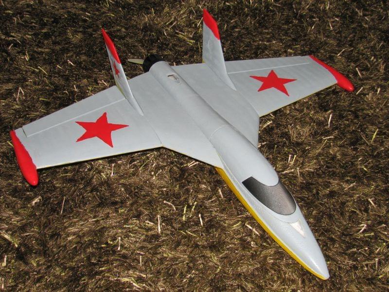

zzradek Opublikowano 26 Marca 2009 Opublikowano 26 Marca 2009 Ursus, fajne malowanie. Kontrastowy kolor na statecznikach bardzo pomaga w orientacji w czasie lotu. Alchemique, mówię o Twoim FJ. A co do tematu, dałem pakiet najbardziej z przodu, a odbiornik między pakietem a regulatorem. Bałem się o zakłócenia, bo przewody wysokoprądowe owijają się dokoła odbiornika, ale nic takiego nie występuje.

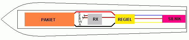

ursus Opublikowano 9 Kwietnia 2009 Autor Opublikowano 9 Kwietnia 2009 URSUS - mógłbyś pokazać fotkę z wyposażeniem widocznym od góry (znaczy na wierzchu) ? Jak ci się lata tym modelem ? Hej Gryzon, Funjet sklejony a ja niestety nie zrobilem fotki. Namalowalem za to jak mniej wiecej to wyglada: A tutaj zdjecie 'wnetrza bebechow': Szczerze mowiac jeszcze nie latalem Czekam na kogos ze znajomych zeby sie umowic na terner<->uczen. Do tego 3 tygodnie temu urodzila mi sie corka wiec nie bardzo moge sobie pozwolic na dlugie wypady na latanie. Przynajmniej na razie. Jak tylko oblatam to zdam relacje. Pozdr. Piotr
Gryzon Opublikowano 9 Kwietnia 2009 Opublikowano 9 Kwietnia 2009 O taką fotkę mi chodziło dzięki ! Pozdrowienia dla świeżego tatusia i całej rodzinki ! Korzystaj jak żona pozwoli i jak tylko maluch uśnie - migusiem na lotnisko bo później to już tylko coraz mniej czasu na latanie no i tak gdzieś chyba przez kolejne 16 lat
