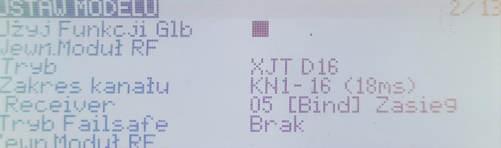

Peeter Opublikowano 14 Września 2023 Opublikowano 14 Września 2023 Dzień dobry Prośba o podpowiedź w sprawie zbindowania taranisa X9D z odbiornikiem S8R Taranis wersja 2.3.15-otx Wykonuję wg instrukcji, w odbiorniku naciskam F/S ->podłączam zasilanie-> w nadajniku naciska "Bind" i... brak reakcji mam też odbiorniki X8R i X6R, wszystkie działają bez problemu Z góry dzięki za pomoc Piotr
