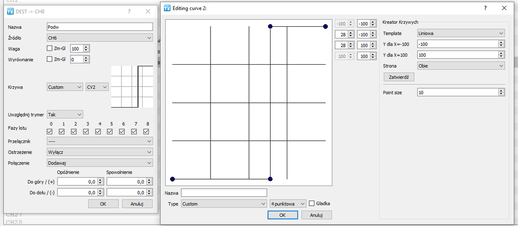

Mając do dyspozycji nadajniki z systemem openTX/edgeTX sterowanie podwoziem można "załatwić" bez sekwencera.
Kanały i przełącznik przypadkowe.
SF - przełącznik dwupozycyjny
Kanał 6 - czas sekwencji
Kanał 7 - drzwi
Kanał 8 - podwozie
W szczegółach to by wyglądało:
- w mikserach
kanał czasu (spowolnienie = 10 sekund)
kanał "drzwi" i jego krzywa
kanał podwozia i jego krzywa
Oczywiście krzywe trzeba by zweryfikować na żywym organizmie, ale co do zasady działa :)
