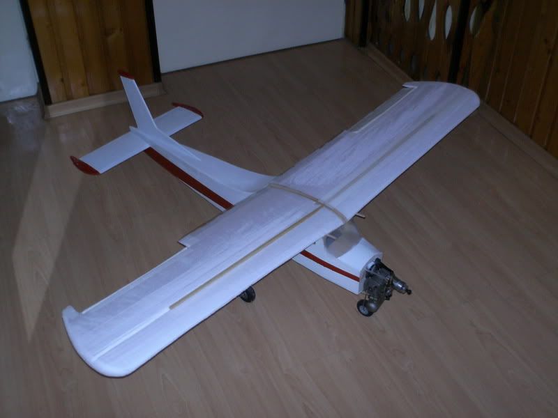

Chciałbym przedstawić tu mój obecny model spalinowy przypominający Cessnę 150. Prawdopodobnie niektórzy widzieli już te zdjęcia, bo zamieściłem je również w innych miejscach.
Model jest wykonany w większości z balsy, wzmacniany sklejką. Skrzydła ze styropianu z dźwigarem sosnowym 6x6. Korzystając z takich samych planów jak ja, podobny model złożył Pan Wasp ( kilkanaście tematów niżej). Ja dodatkowo zrobiłem lotki napędzane mikro Conradami. Zmieniłem też wykonanie przodu modelu tak, aby zastosować owiewkę. Pierwszy raz robiłem owiewkę więc wyszła jak wyszła :wink: Model miał już dwa twardsze przyziemienia przez gasnący silnik, który opisuję w dziale silników.
Rozpiętość 135 cm
masa ok 1900 g
sterowanie 3x Hitec 322HD 2x Conrad ES-05
obciążenie powierzchni ok 56 g/dm2
Pomyślałem sobie, że dobrze by było pokazać jak model lata :D Niedawno dopisała pogoda i nakręciliśmy kilka filmików, niskiej jakości, ale zawsze coś. Na filmie widać start, fragment lotu oraz lądowanie. Silnik pracował na lekkim przelaniu, co zresztą słychać :)
