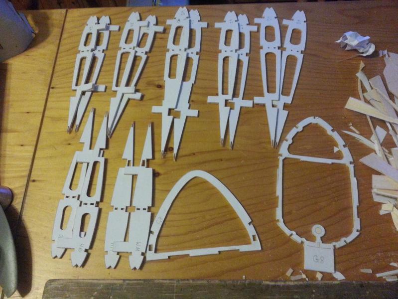

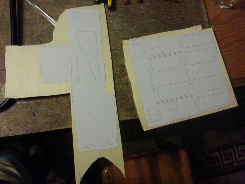

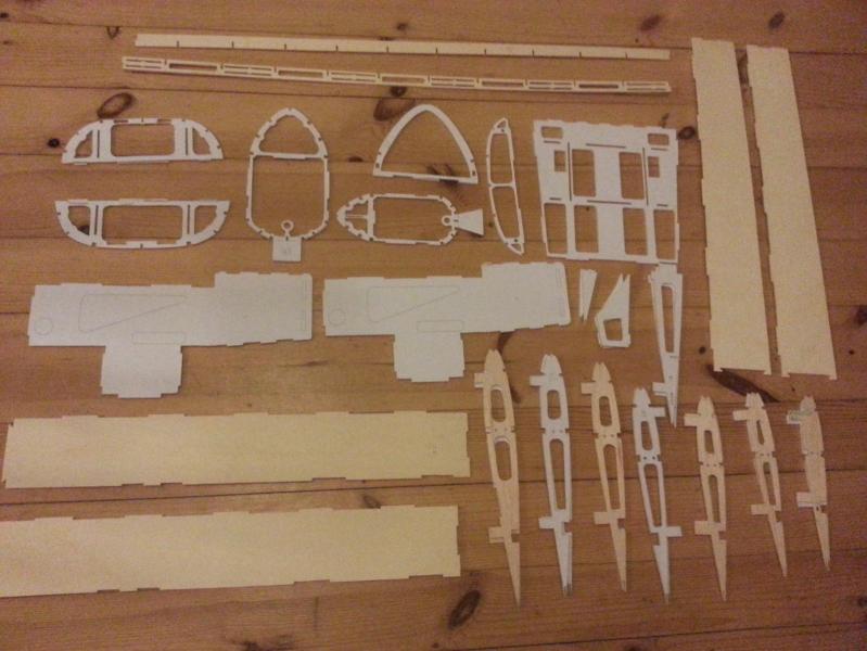

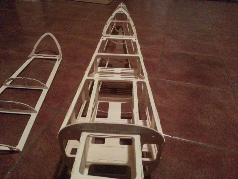

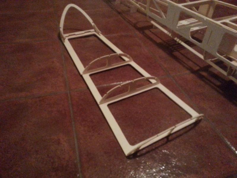

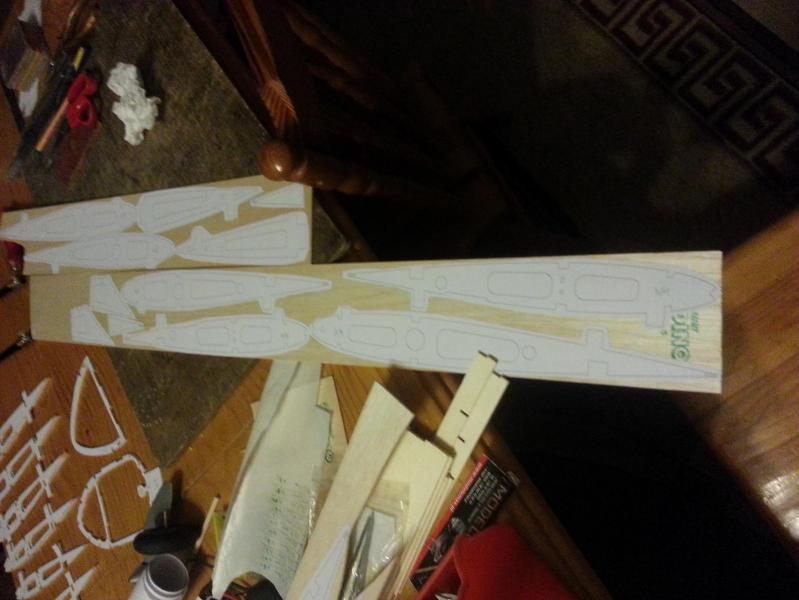

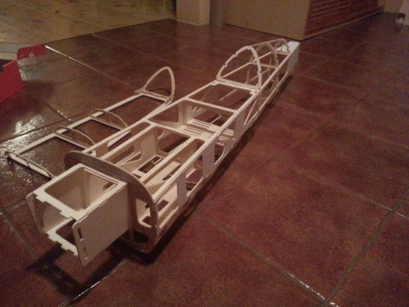

Witam, chciałbym się pochwalić moim ostatnim projektem jakim jest samolot MX-2 o rozpiętości 1,8m. Postanowiłem, że zbuduję go w całości własnoręcznie. Budowę rozpocząłem we wrześniu i po trzech miesiącach pracy widać było już pewne efekty.
Części postanowiłem wycinać piłką ręczną, a większe kawałki elektryczną. Zastosowałem też technikę naklejania wyciętych elementów planu na drewno a następnie wycinanie, co pozwoliło na zachowanie większej dokładności. Zapraszam do komentowania i tego co co może mi się przydać przy dalszej budowie, czyli doradzania przez bardziej doświadczonych  :D

Widzę masz cierpliwość do wycinania ( znam to ) model wykonany od podstaw bardzo cieszy oko i serce ;)
Powodzenia w dalszych cięciach.

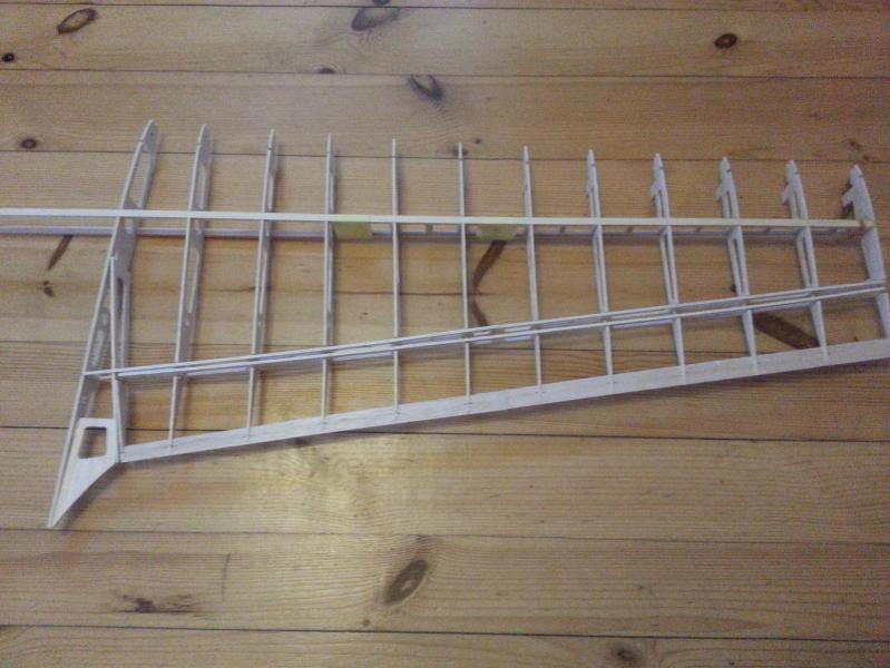

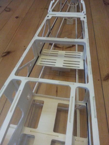

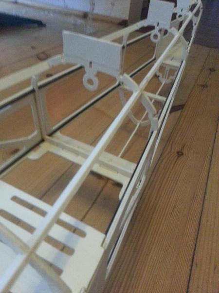

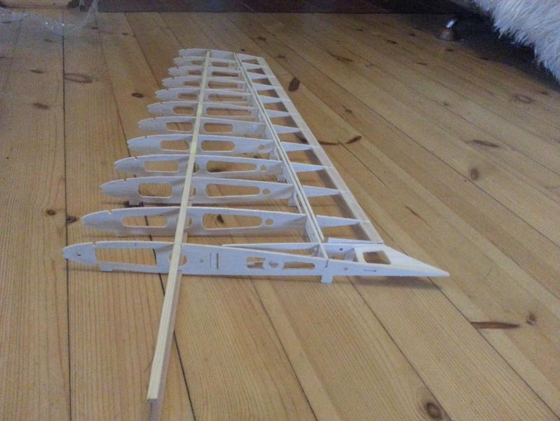

A co do samego modelu to mogę pochwalić się postępami mojej ostatniej pracy. Mianowicie wkleiłem wzdłuż całego kadłuba 4 pręty węglowe 2mm, co naprawdę bardzo usztywniło konstrukcję. I przede wszystkim złożyłem do kupy skrzydło. Na razie jeszcze nie poklejone, ale wszystkie części po przymiarce pasują idealnie.

Przeskalowałeś plany z 2,2 do 1,8m?
Bo widzę że oryginał jest pod 50cc
  • 0
#19 maciejox
maciejox
  • Modelarz
  • 86 postów
  • Age: 21
  • SkądZakopane
  • Imię:Maciek
Napisano 12 styczeń 2015 - 22:10
Tak, musiałem przeskalować. Ale na szczęście udało się że po drobnych dopiłowaniach wszystko spasowało do siebie idealnie :)
