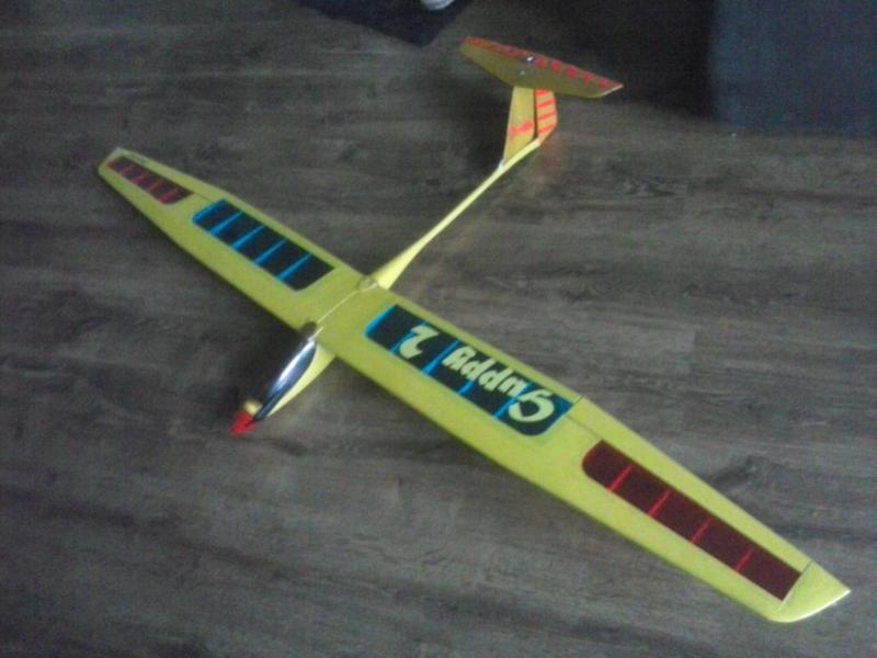

miro-er1 Opublikowano 1 Grudnia 2016 Opublikowano 1 Grudnia 2016 witam , serwa kupiłem takie jak Marcin , pasują idealnie , tak wygląda mój GUPPY, troche jarmarkowo , ale tak wyszło bo za mało miałem czerwonej transparentnej folji , kadłub mialem gotowy,tyle ze go tylko okleiłem , podarunek od kolegi z forum(mayster8405) za co mu bardzo dziękuję ,model jeszcze nie oblatany, waga z pakietem 1000/3s 583g. foto kiepskie , niestety kiepski telefon. dodam jeszcze ze kadłub który dostałem od Henia byl w wersji pierwszej wiec przerobiłem troche mocowanie skrzydeł na 4 sruby. smigło skladane z troche za duzym kołpakiem kupiłem w ABC.RC, silnik to przewiniety e max cf2822 , max pobór prądu 13,5A, 138wat , mam nadzieje ze go pociągnie , jak nie to wymienie silnik na inny. 1
poharatek Opublikowano 1 Grudnia 2016 Autor Opublikowano 1 Grudnia 2016 Spokojnie, mój na 180W (tym konkretnie http://abc-rc.pl/silnik-1400kv-2-3s-180w-abc-power#axzz4RZY0b5du ) idzie w górę jak rakieta, 140W powinno dać radę. Gupik fajny, zdjęcie mocno niefajne Wiem, że ciężko teraz o dobre warunki do robienia zdjęć, ale zrobił byś jakieś lepsze, bo ciekaw jestem jak Ci wyszedł.

miro-er1 Opublikowano 1 Grudnia 2016 Opublikowano 1 Grudnia 2016 zdjęcie napewno zrobie lepsze , no tak mi telefon robi niestety.
miro-er1 Opublikowano 1 Grudnia 2016 Opublikowano 1 Grudnia 2016 zdjęcia zrobiłem za pomocą kamerki GO PRO,ale nie chca sie załadowac nie znam powodu. niech sobie więc takie kiepskie zdjęcie zostanie, postaram sie zrobic jakies w plenerze przed oblotem , teraz nie ma pogody na sesje fotograficzne , pozdrawiam wszsytkich
