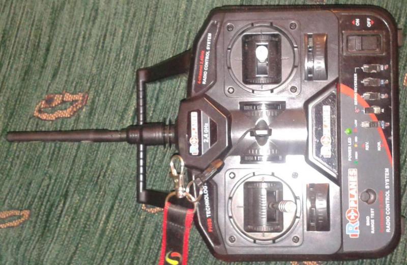

Ok. Podłączyłem jak sam opisywałem. Zestaw zbindowałem i działa!! Zasięg dzisiaj od razu przetestowałem na standardowych antenach. "Na ziemi" (tzn samolot leżał na balkonie): - do 200m zasięg idealny. - do około 350m zasięg był ale piszczał nadajnik (telefon leżał koło samolotu i słyszałem że serwa chodzą, silnik również odpalał) - do około 450m zasięg był lecz nadajnik piszczał niemiłosiernie (lecz serwa słyszałem, że chodzą), po 450m zasięg przerywał (w telefonie słychać było, że niektóre ruchy drążkami były wychwytywane przez odbiornik) Na weekend postaram się przetestować na przestrzeni bez przeszkód jak drzewa, czy budynki. Pozdrawiam -

Koledzy chciałbym odświeżywszy temat: Dotarł do mnie moduł FrSky DHT. Według instrukcji moduł powinienem podłączyć pod zasilanie od 6 do 12V. Z kolei stary moduł jest podłączony do zasilania o napięciu (zmierzonym) 5,2V. Czy to nie zaszkodzi/spowoduje złą pracę modułu FrSky? Czy lepszą opcją jest podłączenie modułu pod zasilanie aparatury (ale tam jest 12,6V napięcie) Nie chce testować, bo boję się że spale świeżo zakupiony moduł warty 130zł. Załączam zdjęcie gdzie mierzyłem napięcie. Pozdrawiam i liczę na pomoc. -

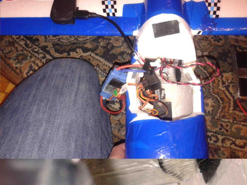

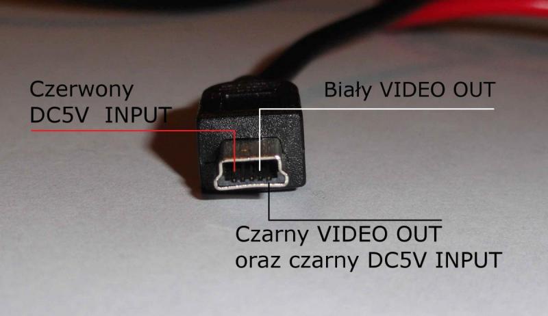

Irek zgadzam się z Tobą ale do samego zasilania z zewnętrznego pakietu to nie ma znaczenia z tego co wiem. Wersja v1 nie obsłuży Video, ale spokojnie można użyć zewnętrznego pakietu do "wydłużenia" pracy baterii.

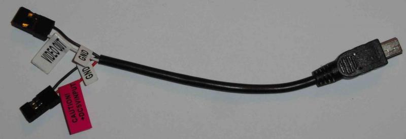

Do DC5V INPUT podłączasz zrobiony pakiet zasilający ~ 5-5,8V Do VIDEO OUT podłączasz nadajnik Video do FPV (o ile taki posiadasz) Schemat podłączenia z mini usb na 2 wtyczki "ala" serwa poniżej: Powodzenia! W razie pytań pisz na priv. Pozdrawiam

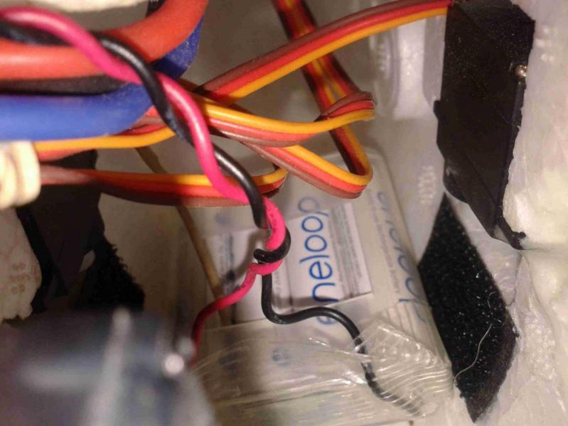

W środę zjeżdżam do domu więc zrobię zdjęcia kabla którego używam do podłączenia pakietu w samolocie. Będziesz miał stelaż do zrobienia tego kabla. Pozdrawiam

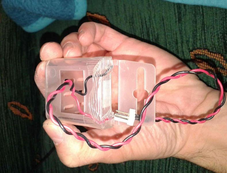

W zestawie razem z Keychainem jest kabel z jednej strony Mini USB do podłączenia Keychainem z drugiej natomiast jest Video out (wtyczka jak pod serwa) oraz 5v input (wtyczka jak pod serwa)- do tego podpinam zrobiony pakiet. Pod Video out w przyszłości podłączony będzie nadajnik video dla FPV.

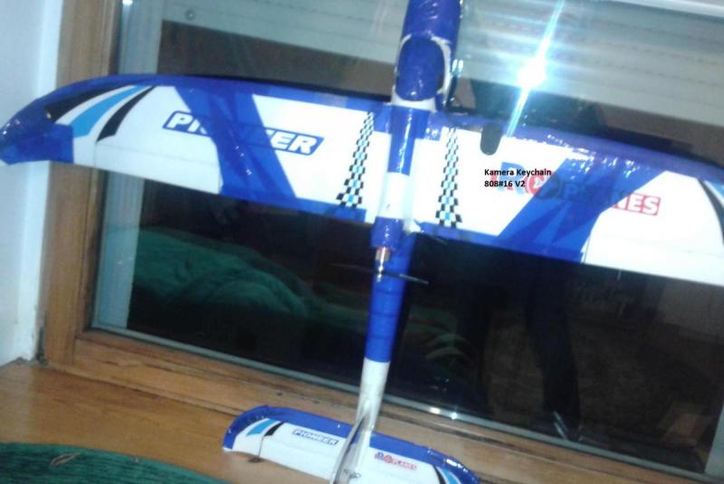

Koledzy proszę wasze doświadczenia odnośnie długości pracy kamerki 808#16 v2 w temp poniżej 0stC. Ostatnio kręciłem tą kamerką lot w tej temperaturze i bateria wytrzymywała najdalej 5-7 minut. W domu przy temp 20stC bateria trzyma koło 30 minut. Majsterkowałem akumulatorkami Eneloop (ale każde inne też by tak działały) i wykombinowałem połączenie szeregowe 4 baterii osiągają 5,65V. Co ciekawe wylatałem 3 baterie a to mniej więcej 1,5-2h lot w -10stC i kamerka dalej nagrywała. W domu razem z tym pakietem nagrało ponad 6 godzin filmu ale i to nie wyczerpało pakietu... Poniżej zamieszczam zdjęcia z wykorzystaniem blistra fabrycznego, 3 blaszek i starego kabla od wentylatorka od kompoutera (razem z wtyczką). Koszt "pakietu" do kamerki to koszt akumulatorka i kabelka...

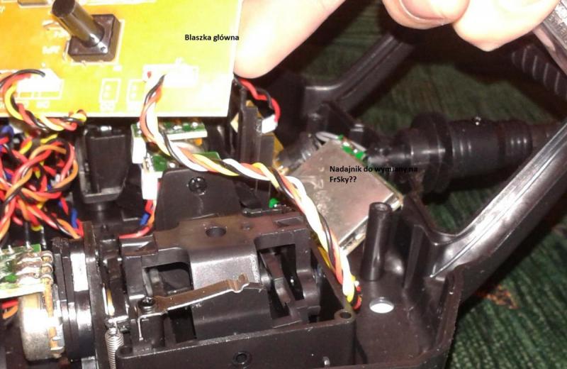

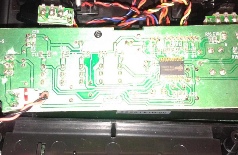

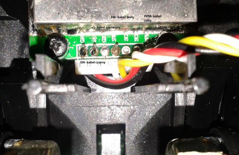

Czyli rozumiem z wiązki przewodów które są widoczne na zdjęciu nr 5 "Podłączenie.jpg" rozlutować przewody i podłączyć tak jak napisałeś zostawiając wolny kabel biały. Dobrze odnalazłem to na zdjęciu? Znalazłem moduł bez telemetrii: FrSky V8HT DIY za 89zł http://www.helipad.p...45_km-4006.html Oraz odbiornik za 95zł http://www.helipad.p...accst-4607.html Do tej pory mam całkiem dobrze oblataną swoją okolicę, więc nie będe instalował żadnego OSD na pokładzie. Pierwszą ważną dla mnie sprawą jest skonfigurowanie poprawnie instalacji w samolocie (długość działania baterii zasilania samolotu, poprawna konfiguracja pakietu dla kamerki) Drugim etapem jest dla mnie instalacja FrSky by polatać bardziej pewnie i mieć możliwość polatania chociaż na 3km od bazy - i to próbuje ogarnąć zakładając ten temat (nie mam dużego budżetu dla tego wybieram takie rozwiązanie). Trzecim etapem będzie (najszybciej w kwietniu, maju) instalacja nadajnika i odbiornika wideo i latanie już na dalsze odległości niż 300m (na tą chwilę jestem przekonany na zakupie czegoś na 5.8GHZ przy 200 lub 400 mW. Ostatnim etapem bedzie zakup OSD i może wymiana nadajnika i odbiornika wideo na coś mocniejszego. -

Kolego a możesz pomóc i powiedzieć czy dobrze myślę podłączając kable? Nie znam się dokładnie na sprzęcie więc: Czy ta blaszka na drukowanej płytce to nadajnik (zdjęcie nr 4)? czy rozlutować tą blaszkę i podpiąć pod kable moduł który chce kupić? Rozumiem, że podłączenie by było następujące: -czarny do czarnego (GN) -żółty do żółtego (PPM) -czerwony do czerwonego (5V) tylko co z białym kablem??? Kolego możesz rozwinąć myśl "aparatura nie jest przyszłościowa"? Ma ona problemy techniczne? W przeciągu najbliższego roku chcę inwestować w ww model pod kątem FPV. Raczej floty rozwijać nie będę (marzy mi się elektroszybowiec 200cm< ale to daleka przeszłość) -
