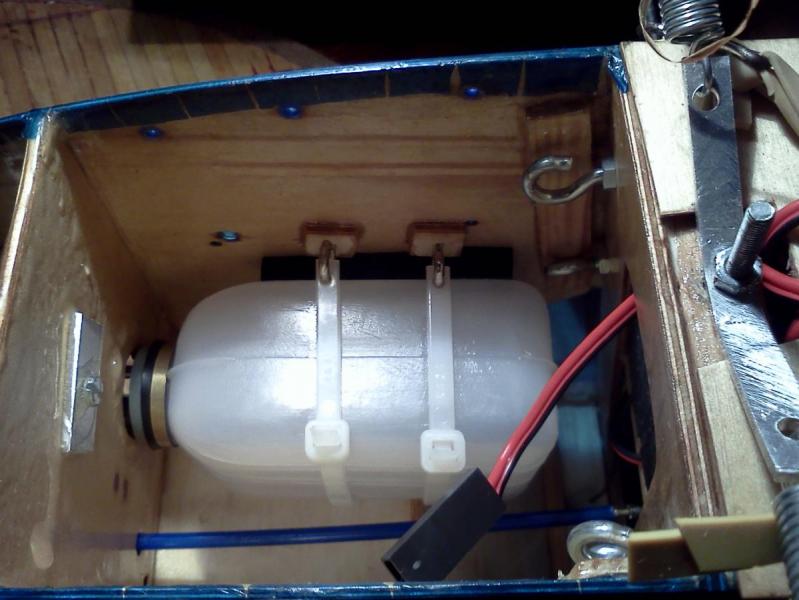

Zamieszczam zdjęcie swojego poprzedniego wicherka, pokrytego papierem japońskim. Nowy różni się tylko małymi detalami ( inne podwozie, brak szybki, inne mocowanie elastyczne mocowanie zbiornika, chciałem zmniejszyć mase) no i pokryty jest folją . Postaram się wykonać w najbliższym czasie i pokazać inne zdjęcia. Zbiornik mam 100ml. Zamontowałem go elastycznie chyba najprościej jak się dało. Pod zbiornikiem jest miejsce na pakiet zasilający który chiałem mieć max z przodu żeby nie trzeba było dużo doważać modelu. Pod zbiornikiem prostokąt z gumy "gąbczastej".
