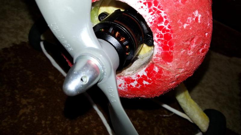

Hej, przyznam rację Tomkowi, Wymieniłem silnik na Emax Gt 2215/10 http://sklep-modelar...510-p-1689.html Obloty wykonane były na śmigłach 10x4.7 slow fly (tutaj regiel mocno się grzał, przytopiło nawet gumę na reglu) w każdym bądź razie wilga miała większego powera, latałem tylko na 3/4 gazu i mocy było aż nadto czyli efekt porządany bo jest zapas mocy na większy wiatr. Śmigło 10x5 APC, chyba najlepsze śmigło do tego regla, bo po 8 minutach lotu był letni tak samo max 3/4 gazu więcej nie trzeba było do płynnego i spokojnego lotu, a przy mocniejszych podmuchach zawsze był zapas mocy. Na obu śmigłach wylatałem po 8 minut pewnie można było więcej bo po pomiarach wykonanych po locie 1500mAh bateria nadal wskazywała 11.4V stwierdzenie generalne to takie że emax cf2822 to dziadostwo tutaj fotki po liftingu, lakier trochę już po przejściach i co najmniej 10 niezbyt fajnych lądowaniach

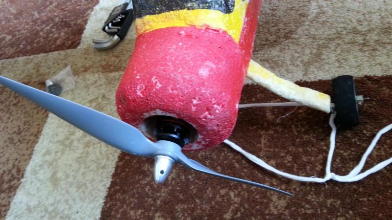

No i chyba to by było na tyle jeśli chodzi o ten silnik. Zauważyłem ze znów się odkręcił na tych samych śrubach. Po dokręceniu uruchomiłem go bez śmigła dając drążek gazu na maxa silnik stanął. Kolejne dwie próby zakończyły się tym samym. Trzecia próba rozkręciła silnik i działał. Obawiam się tylko co jeśli to stanie się w locie? Potestuję te prądy i zobaczę jak to będzie działać. Być może że łożysko zatarło się od temperatury. Dzięki pomocy jednego użytkownika forum zamierzam wstawić do mojej wilgi silnik emax GT2215/10. Lepsze mocowanie, większy ciąg. Minimalnie większa waga pozwoli wyrzucić kulę ołowiu a pobòr prądu powinien zostać ogarnięty przez esc hobbywing 25A. Wkładając większy silnik chodzi mi o zredukowanie temperatury pracy zwiększenie minimalne ciągu dzięki czemu nie będę musiał latać na pełnym gazie zameczając silnik. Chociaż nadmiar mocy również będzie dobry w celu wyjścia z ciężkiego wiatru. Śmigło jakie mam zamiar założyć to 10x5APC.
