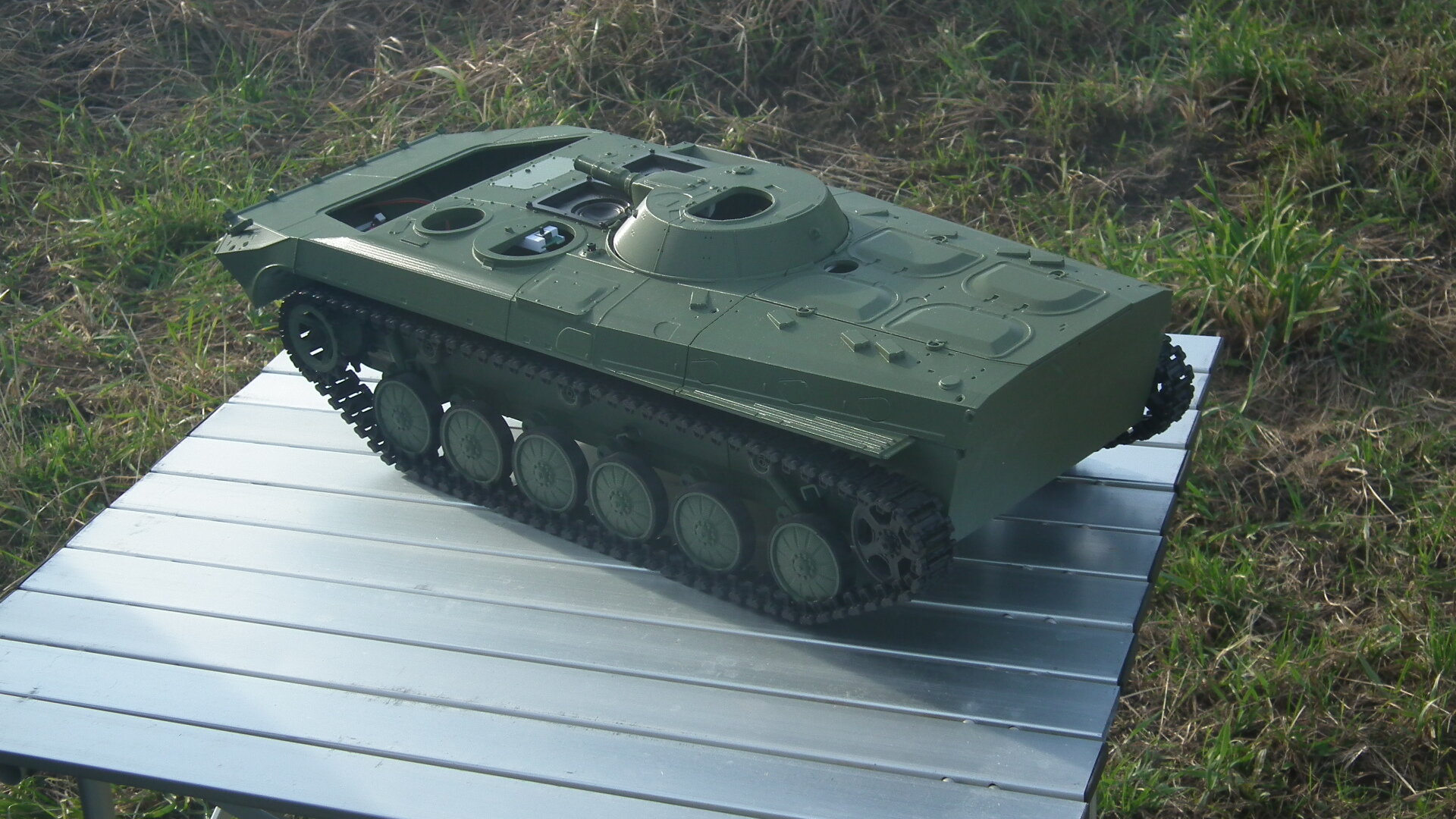

Trochę czasu minęło . ale nie próżnowałem . Rozpocząłem nowy projekt o którym za chwile . A transporter został doprowadzony do stanu używalności . Pozostało do zrobienia jeszcze falochron i generator dymu , oraz cała masa drobnicy na kadłubie . Na razie przedstawiam filmik z jazdy i pływania . Model zachowuje się przyzwoicie na wodzie jak i na lądzie . Bałem się o gąsienice ale trzymają się dobrze . Film nagrywanie jak i montaż Andrzej Szulda . -

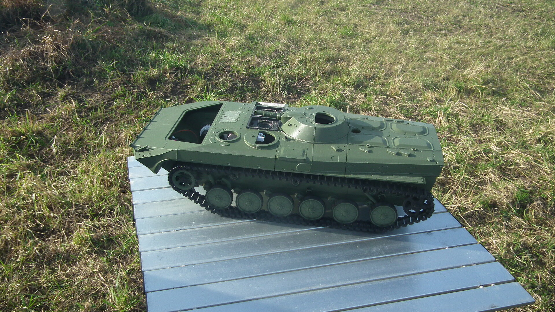

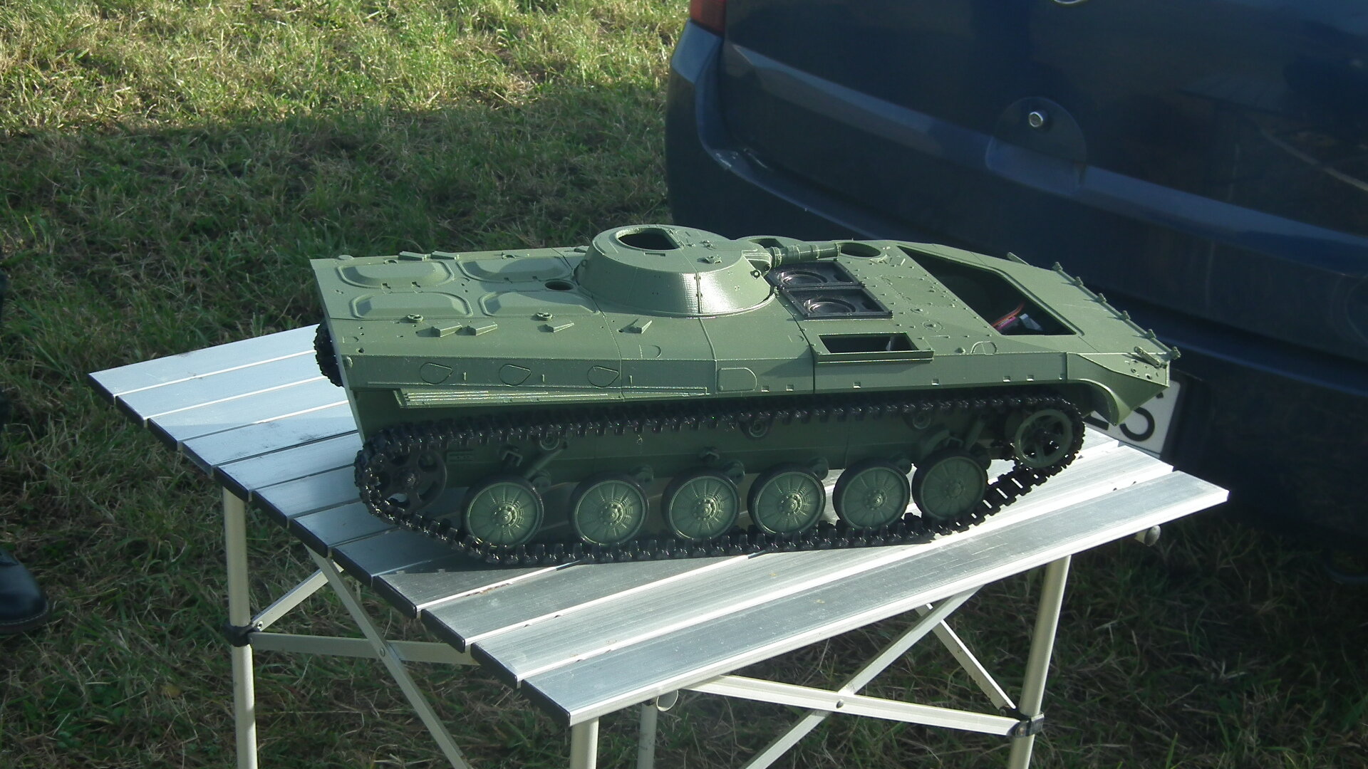

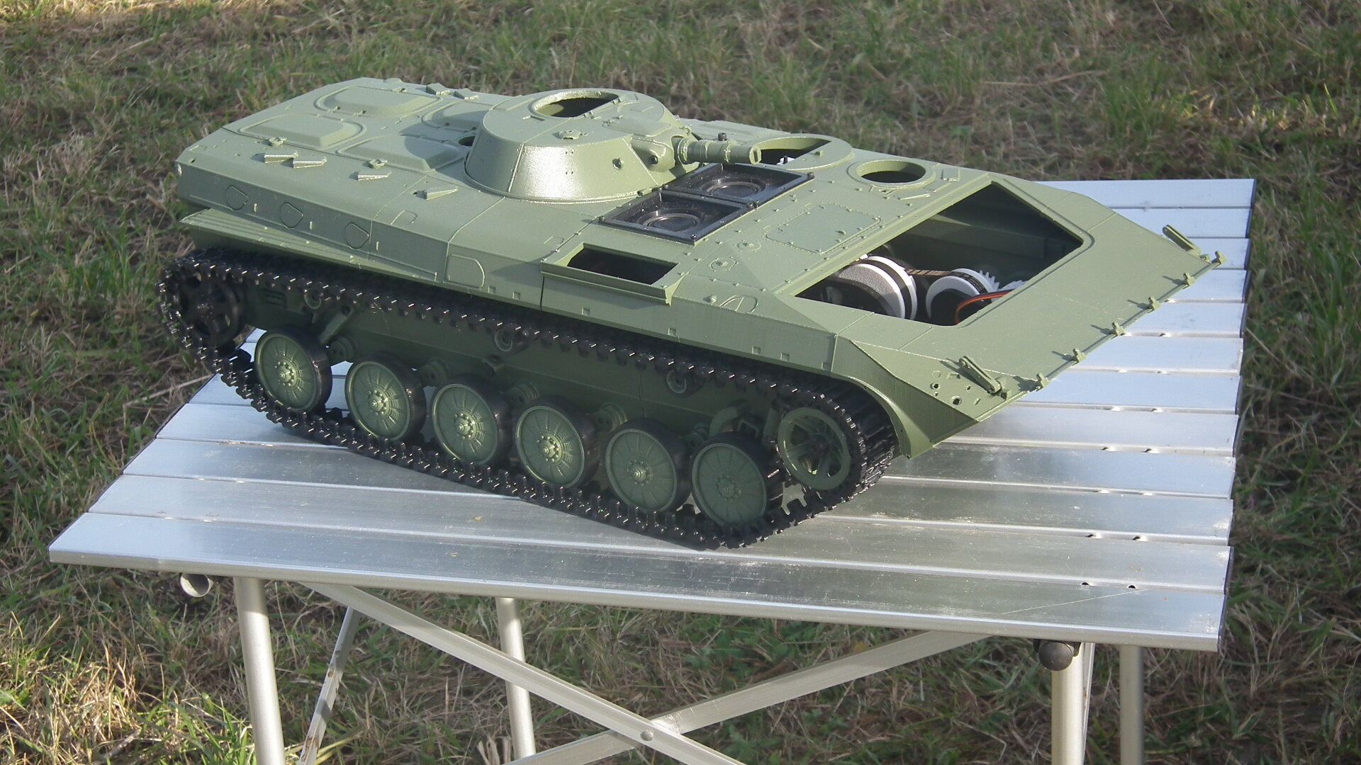

Co do dymu to kupiłem małego gotowca . rozkręcę obejrzę i może coś wymyśle . Na razie mój transporter przeszedł pomyślne próby wodne ( w wanience ) ale przeszedł . No i po raz pierwszy został wyprowadzony na świeże powietrze . Na zdjęciach widać całe zawieszenie i gąsienice . Napęd jest skończony i kompletny . Przed wierzą widać dwa głośniki od systemu dźwięku i oświetlenia . Na koniec króciutki film z jazdy próbnej . https://youtu.be/P0V4qU_7MVk Filmował jak i montaż pan Andrzej Szuld . _________________ Dobre towarzystwo i kropla rumu , lub na odwrót . -

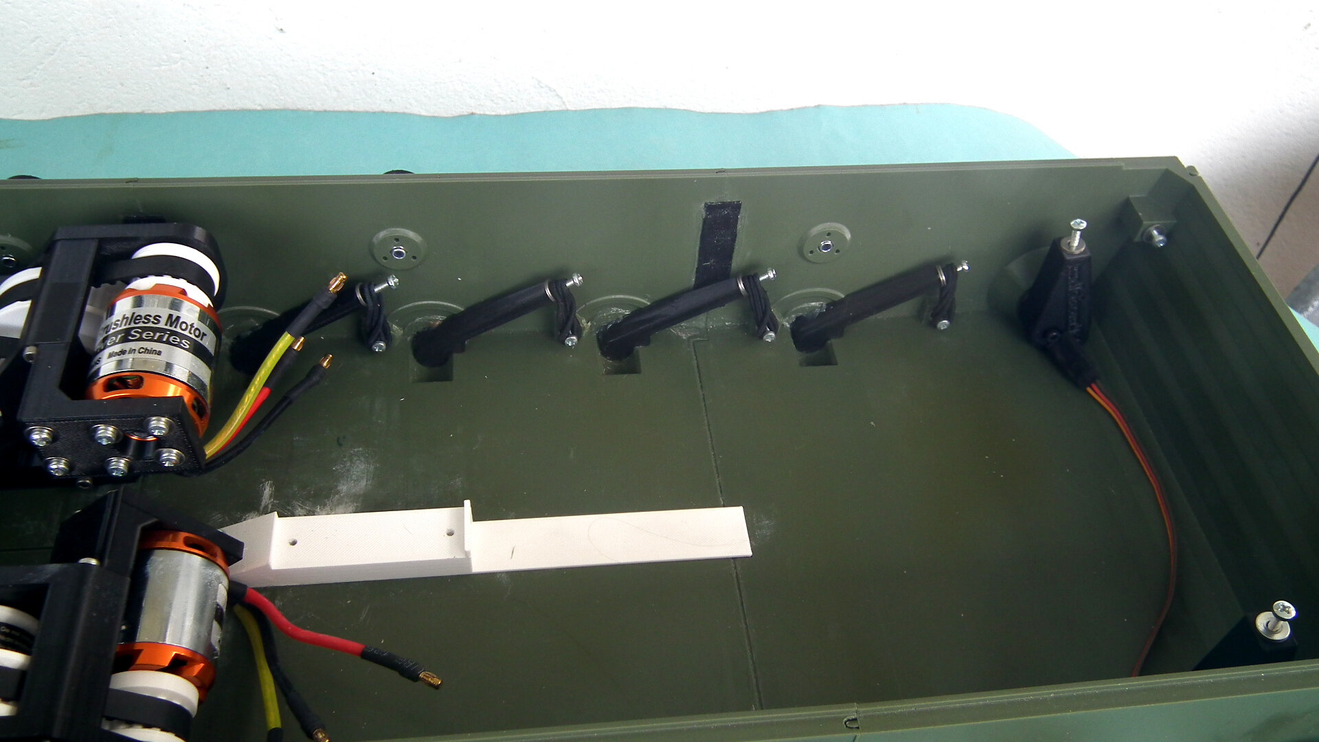

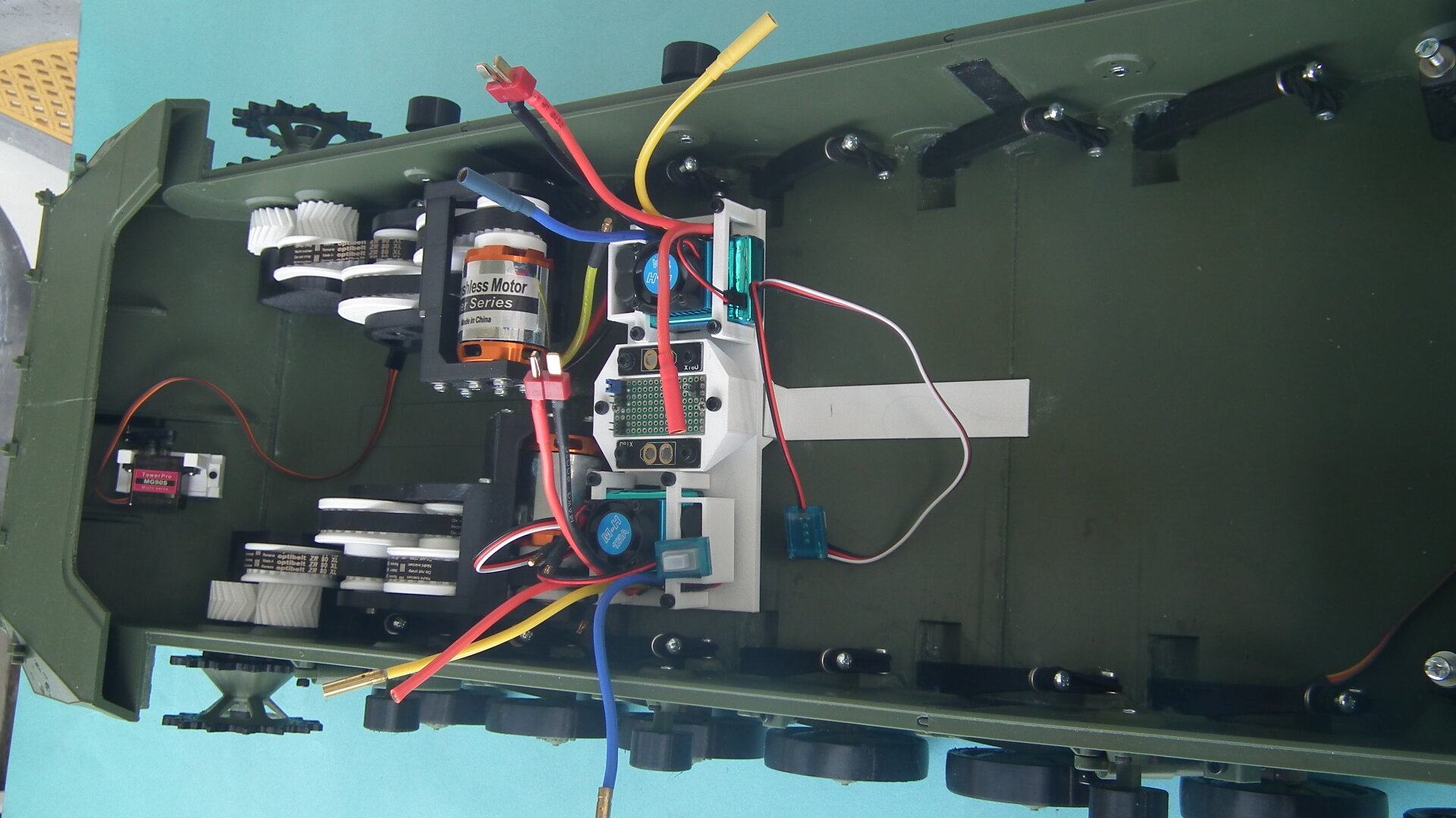

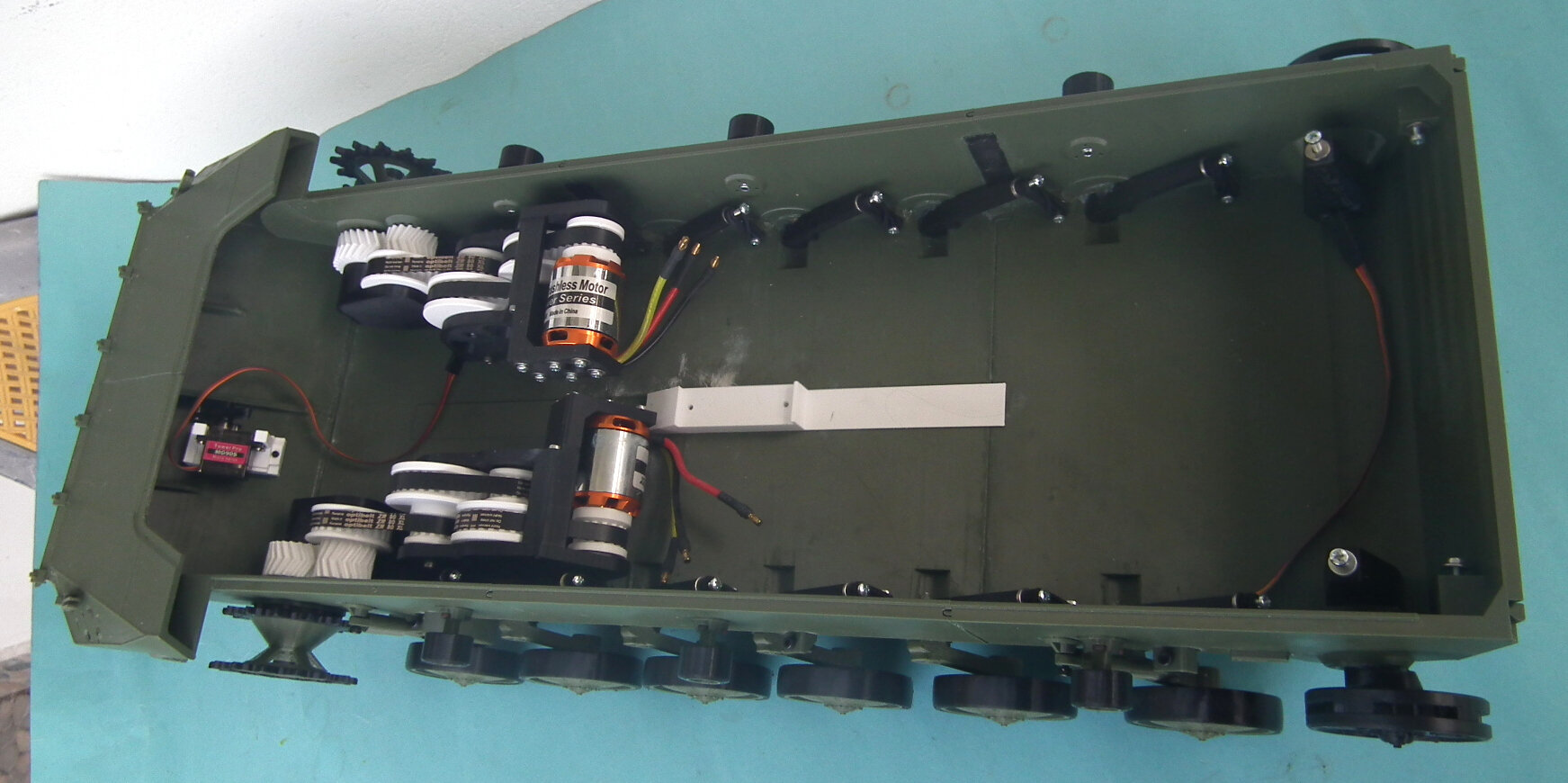

Powoli montaż gąsienic idzie do przodu , żmudne i nudne . Zamówiłem system dźwiękowo - świetlny . Fajny jest i najważniejsze że ma program transportera BVP . Przesyłka z Czech szła około tygodnia , zapowiada się fajna zabawa . Dokładny opis tu ; https://mlmodel.cz/produkt/sound-light-system-2/ Czekam jeszcze na głośniki 2 X 20 W , ale muszą dojechać za wielkiego muru . Na razie zabrałem się za napęd i całą elektronikę . Tak to wygląda w modelu ; Uruchomiłem napędy ( ustawiłem kierunek obrotów ) . Pracują ładnie bez zacięć . Cała elektronika jest podniesiona na wszelki wypadek , żeby chronić przed wodą . Tu już założone zabezpieczenia poszczególnych elementów . Z boku widać podporę na której będą poprowadzone kable . Model będzie sterowany aparaturą FrSki Tarania X9E . Odbiornik FrSki X4R , świetny odbiornik 3 kanały + SBUS . Szkoda że już nie produkują . Dekoder SBUS 16 kanałów . Dane techniczne tu ; https://pl.aliexpress.com/item/1005006987536434.html?src=google&pdp_npi=4%40dis!PLN!166.53!49.59!!!!!%40!12000038972234265!ppc!!!&snps=y&snpsid=1&retailTag=FullHosting&traffic_server_nav=true&src=google&albch=shopping&acnt=897-548-8760&isdl=y&slnk=&plac=&mtctp=&albbt=Google_7_shopping&aff_platform=google&aff_short_key=_oDeeeiG&gclsrc=aw.ds&&albagn=888888&&ds_e_adid=746616099974&ds_e_matchtype=search&ds_e_device=c&ds_e_network=g&ds_e_product_group_id=2432726605827&ds_e_product_id=pl1005006987536434&ds_e_product_merchant_id=5551326180&ds_e_product_country=PL&ds_e_product_language=pl&ds_e_product_channel=online&ds_e_product_store_id=&ds_url_v=2&albcp=22441419261&albag=186573352268&isSmbAutoCall=false&needSmbHouyi=false&gad_source=1&gad_campaignid=22441419261&gclid=EAIaIQobChMI6rm888CLkAMV94KDBx3S-Q-HEAQYASABEgK-7PD_BwE#nav-specification Całość zasilana przez aku REDOX 7000 mAh 7,2 v . Myślę że taki zestaw będzie dobrze pracował . Mam jeszcze małe pytanko . Czy ktoś bawił się z dymieniem , bo jak buczy to powinien i dymić . Oryginał dymił jak sto czortów . Ja nigdy nie miałem do czynienia z takim wynalazkiem , może ktoś coś podpowie ., -

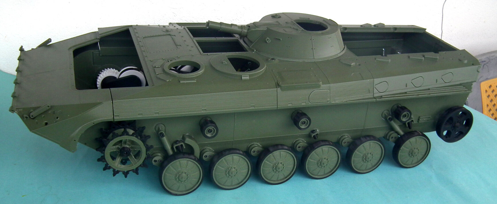

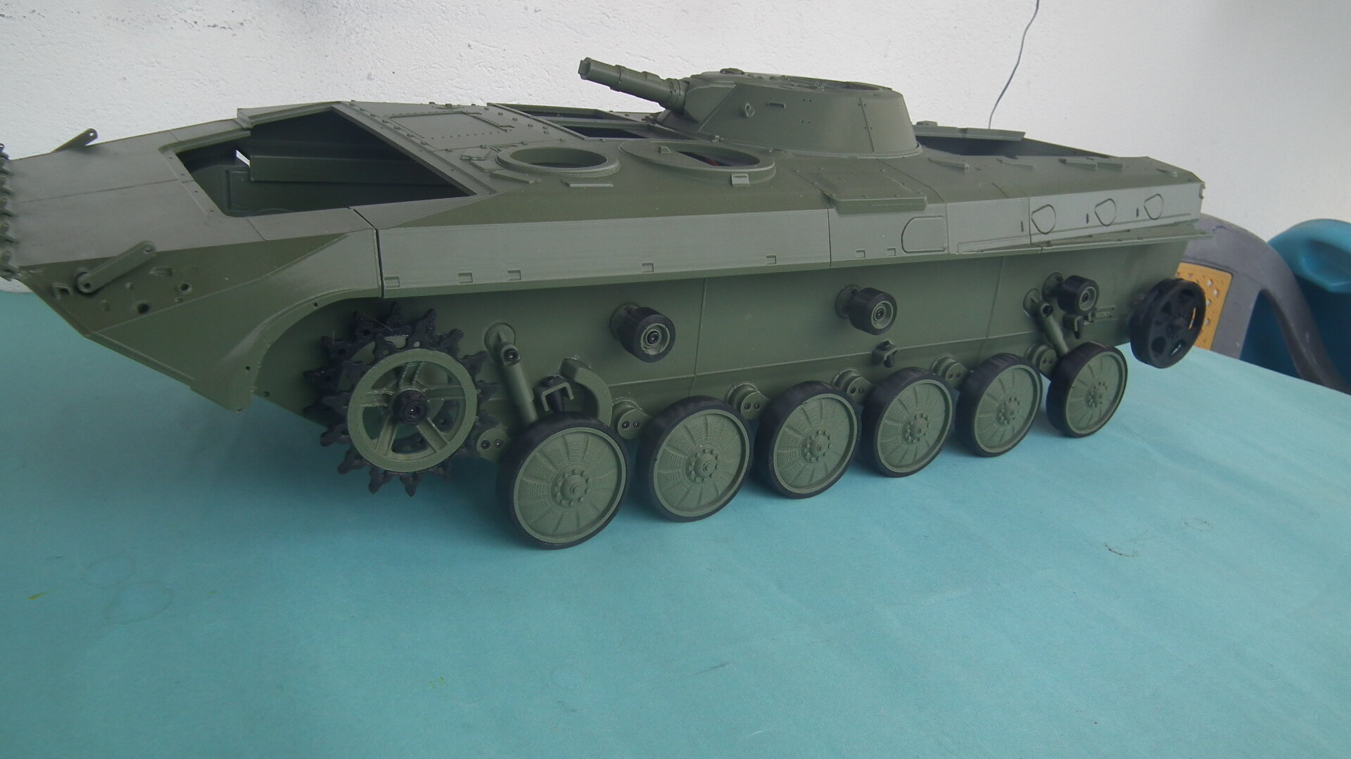

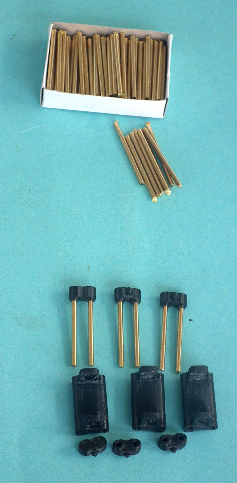

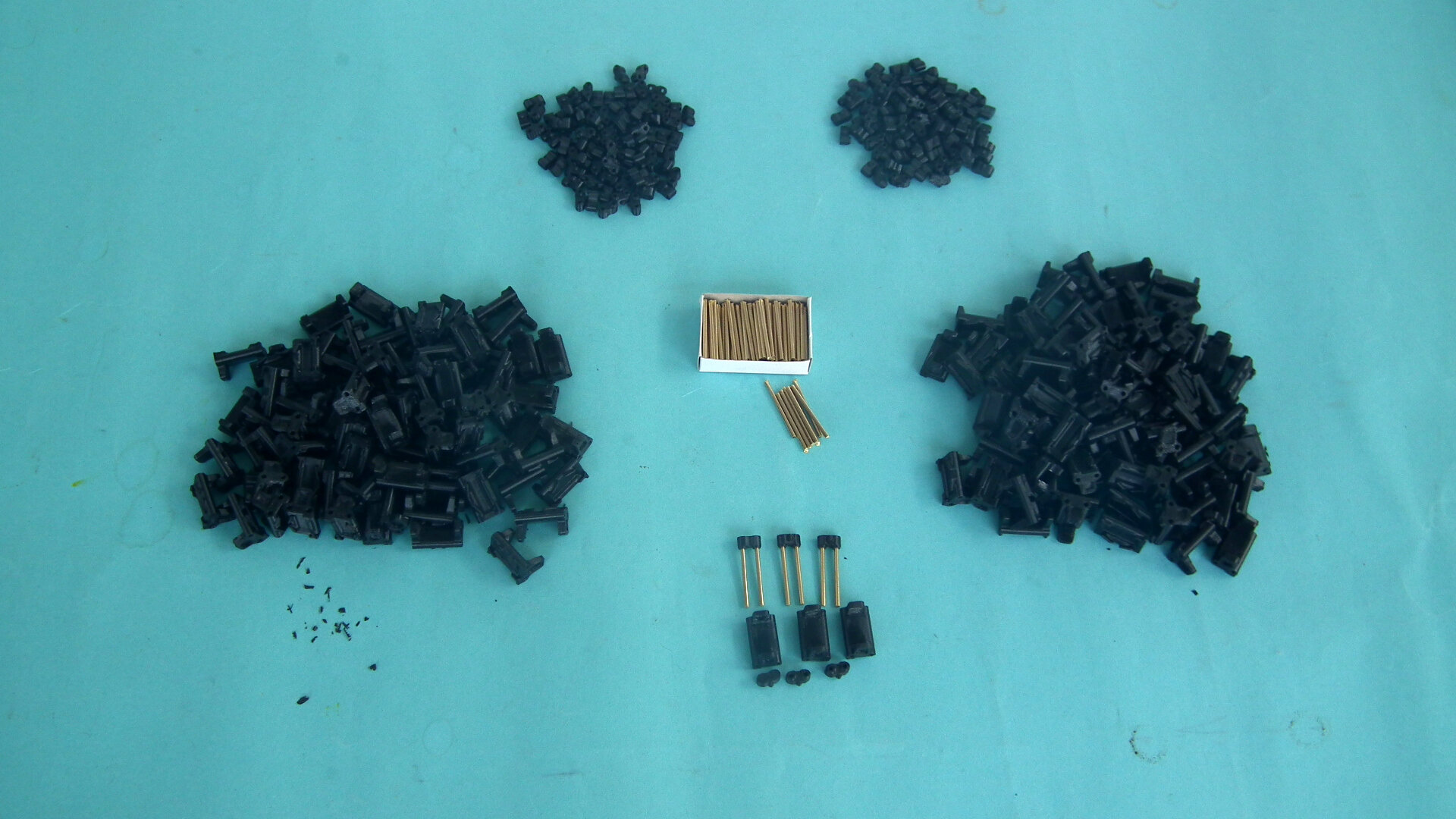

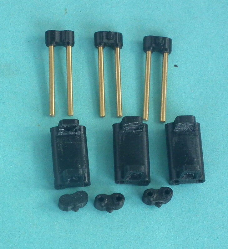

Prace poswawoli ale systematycznie do przodu . Zamontowane zostały koła napędowe wraz z kompletnymi przekładniami bocznymi , koła napinające oraz koła toczne wraz z wahaczami . Na zdjęciu widać wahacz koła nośnego , zamiast sprężyny wąchacza założyłem gumkę do włosów tak jak w instrukcji . Byłem sceptyczny do tego rozwiązania , ale jest bardzo dobre koła nośne ładnie pracują . Wnętrze kadłuba w innym ujęciu widać gumki wahacza i pierwszą przymiarkę elektroniki . Przyszedł czas na gąsienice , niezła zabawa . Pręty wykonane z drutu 2 mm mosiężne do spawania , 170 sztuk o długości 30 mm . Musiałem zrobić przyrząd do cięcia drutu , posiłkowałem się opisem kolegi Ellipsis do budowy jego czołgu . Łączniki 2 X po 85 sztuk i gąski gąsienic 2 X po84 sztuki . Gąsienice są różne dla lewej i prawej strony oraz mają różne łączniki . ] W wolnych chwilach wydrukowałem części górnej części kadłuba . Tak wygląda kadłub zmontowany na sucho ( bez klejenia ) . -

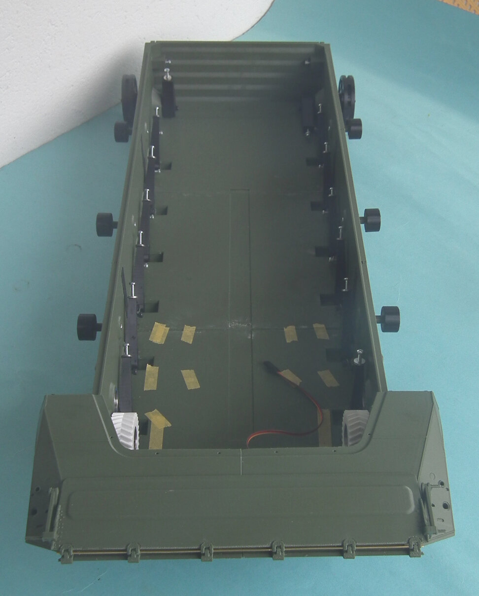

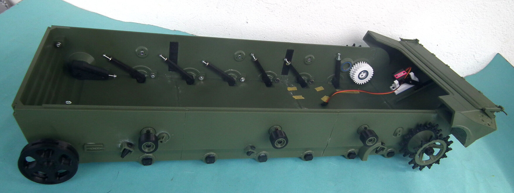

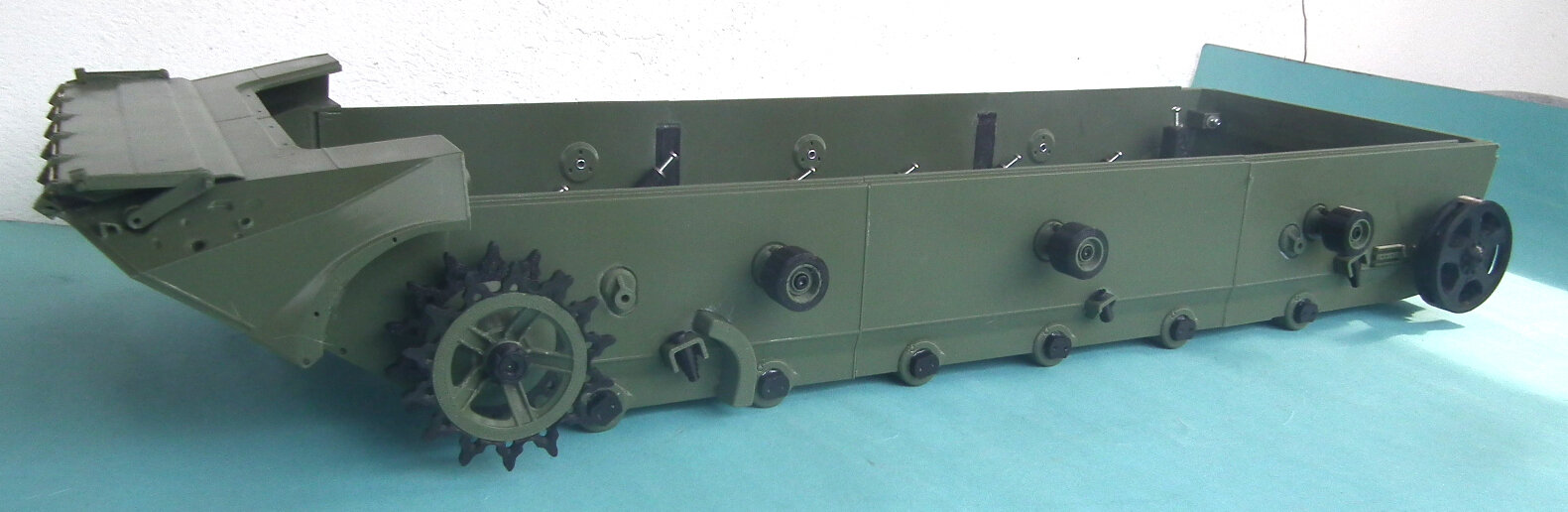

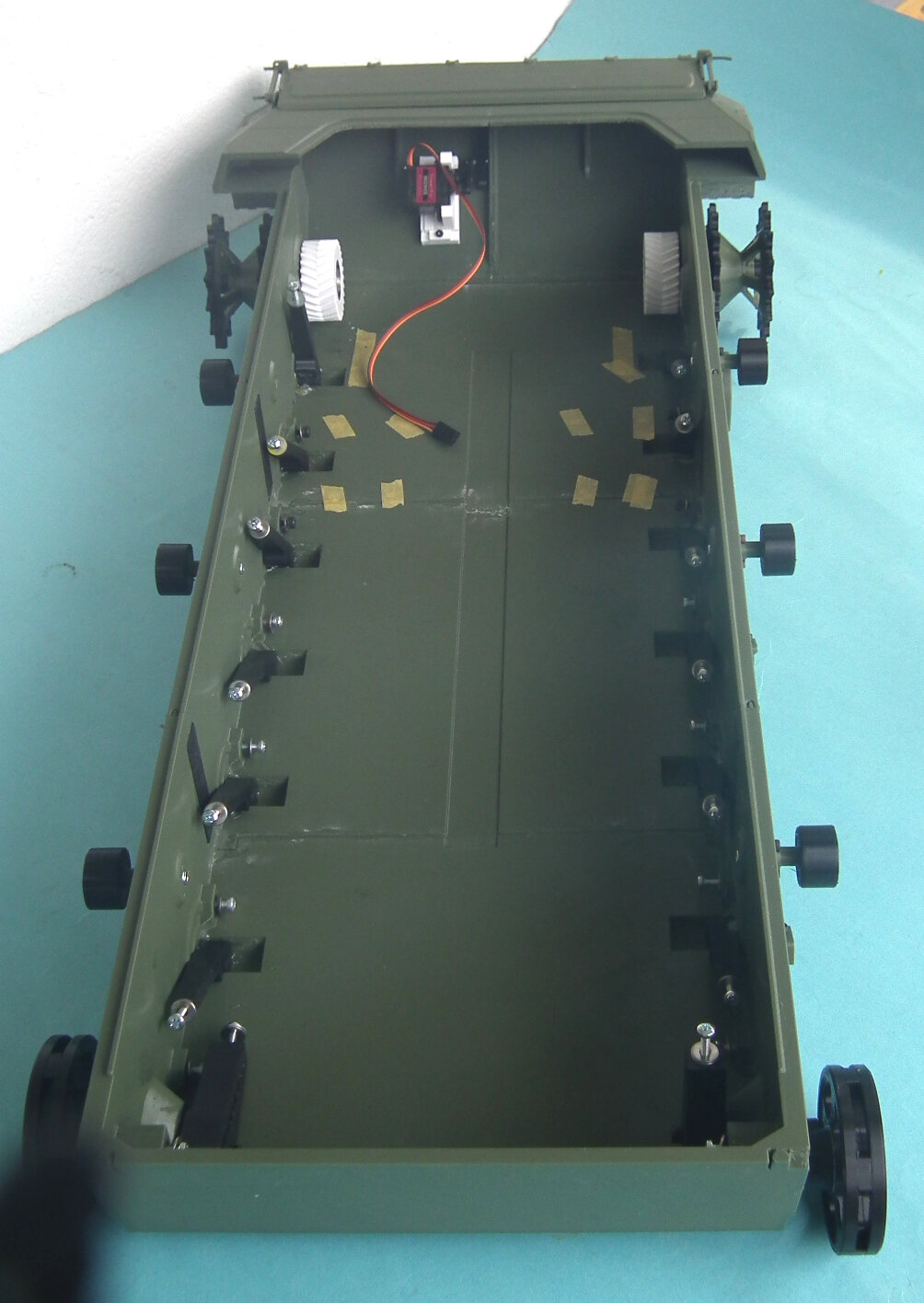

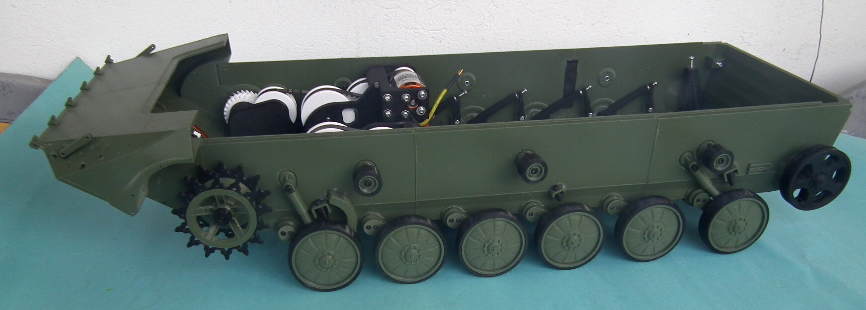

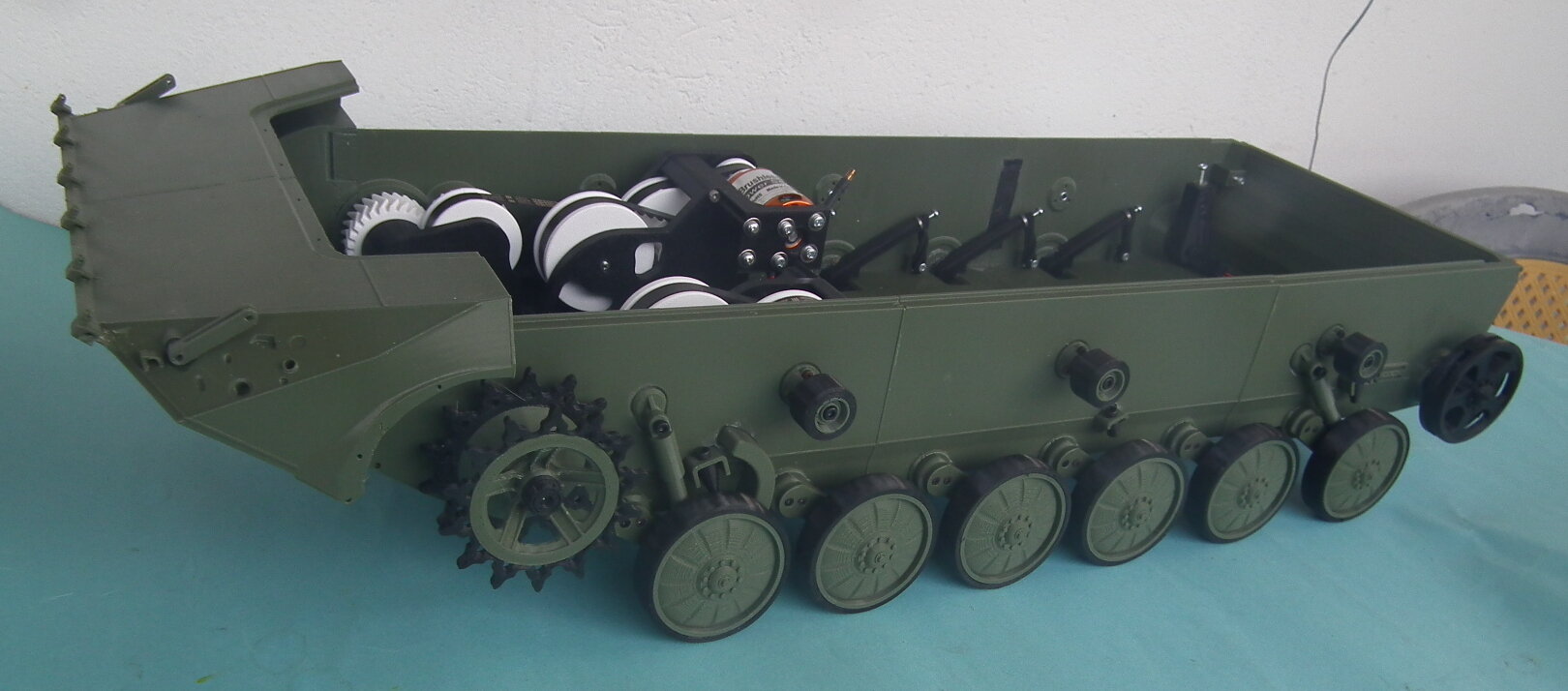

Na mistrzostwach Polski modeli pływających w Braniewie koledzy jeździli paroma czołgami , mówili że gąsienice były drukowane z PLA Ja drukuje z PET-G jest dużo mocniejszy , zobaczymy . Jak co to wydrukuje drugie z nylonu . Na razie prace idą powoli do przodu . Uzbroiłem kadłub . Dostał cały osprzęt i odbijacze wahaczy ( wydrukowane z gumy ) . Jak widać są założone koła napędowe z zębatką i koła napinające . Zmontowałem też wszystkie wąchacze kół nośnych , oczywiście wszystkie koła są uszczelniane gumowymi oringami i przesmarowane wazeliną techniczną . Na zdjęciu widać też serwo od napędu falochronu . Całość mechanizmu otwierania falochronu musiałem zaprojektować od nowa . W oryginale całość była klejona i po sklejeniu kadłuba niemożliwa byłaby jakakolwiek naprawa , ja zrobiłem z możliwością demontażu . Pozostało teraz tylko wyregulować cały mechanizm , ale modę to już zrobić później . Mam prośbę do kolegów lepiej obeznanych z elektroniką ; Wiem że są urządzenia zwalniające ruch serwa , czy ktoś mi poradzi gdzie modę cosik takiego zakupić . W przyszłości falochron będzie włączany przełącznikiem . I na koniec zdjęcia kadłuba z góry . Zaklejone taśmą tamija są otwory montażowe na śruby trzymające przekładnie napędu gąsienic . Zakleiłem do sprawdzenia szczelności kadłuba , dziwne ale pływa i to fajnie . Był tylko jeden mały przeciek na klejeniu segmentów kadłuba . Bałem się o przecieki na oringach ale tam jest w porządku . -

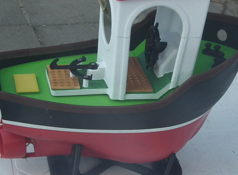

Musiałem zrobić sobie małą przerwę od transportera . Mieliśmy pokazy modeli pływających i trzeba było coś wystrugać . Padło na taki modelik z sieci ; Modelik fajny mały (35 cm . ) Ale przy pływaniu okazało się że nadbudówka trochę ciężka i bardzo się kiwa na fali . Ponieważ zamontowałem w nim pompę wodną ( żeby opryskać dzieciaki w czasie pokazów ) , no to trzeba było nadbudowę zaprojektować na nowo . No i teraz pływa fajno , sika wodą jak bozia przykazała . Dzieciaki się cieszyły kiełbaski smakowały , fajno było . No ale teraz można zabrać się z powrotem za transporter . Tak jak pisałem czas na resztę kół . Kółeczka podtrzymujące w sumie 6 sztuk . Koła nośne łącznie 12 sztuk . Wszystkie takie same z tym że pierwsze i ostatnie posiadają amortyzatory . Koła podtrzymujące jak i nośne posiadają bandaże gumowe . Drukowałem je z " gumy " . Faktycznie drukuje się je paskudnie , dopiero druk każdego koła z osobno pomogło . Wszystkie wąsy zostały wewnątrz i wypaliłem je płomieniem zapałki , gdzieś wyczytałem faktycznie radykalnie pomogło . ] Na pierwszej fotce pojedyncze koło z łożyskami i osią , na drugiej wahacz zewnętrzny uszczelnienie i wahacz wewnętrzny . Kompletny zestaw koła razem z amortyzatorami . I na zakończenie kompletne koło gotowe do montażu . -

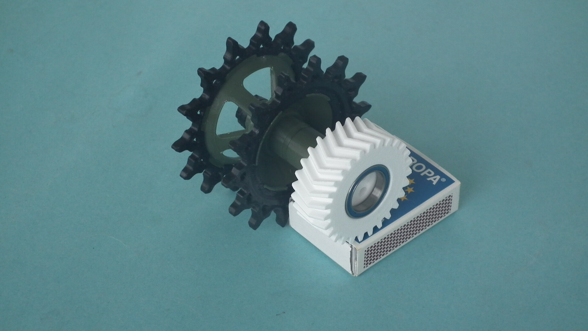

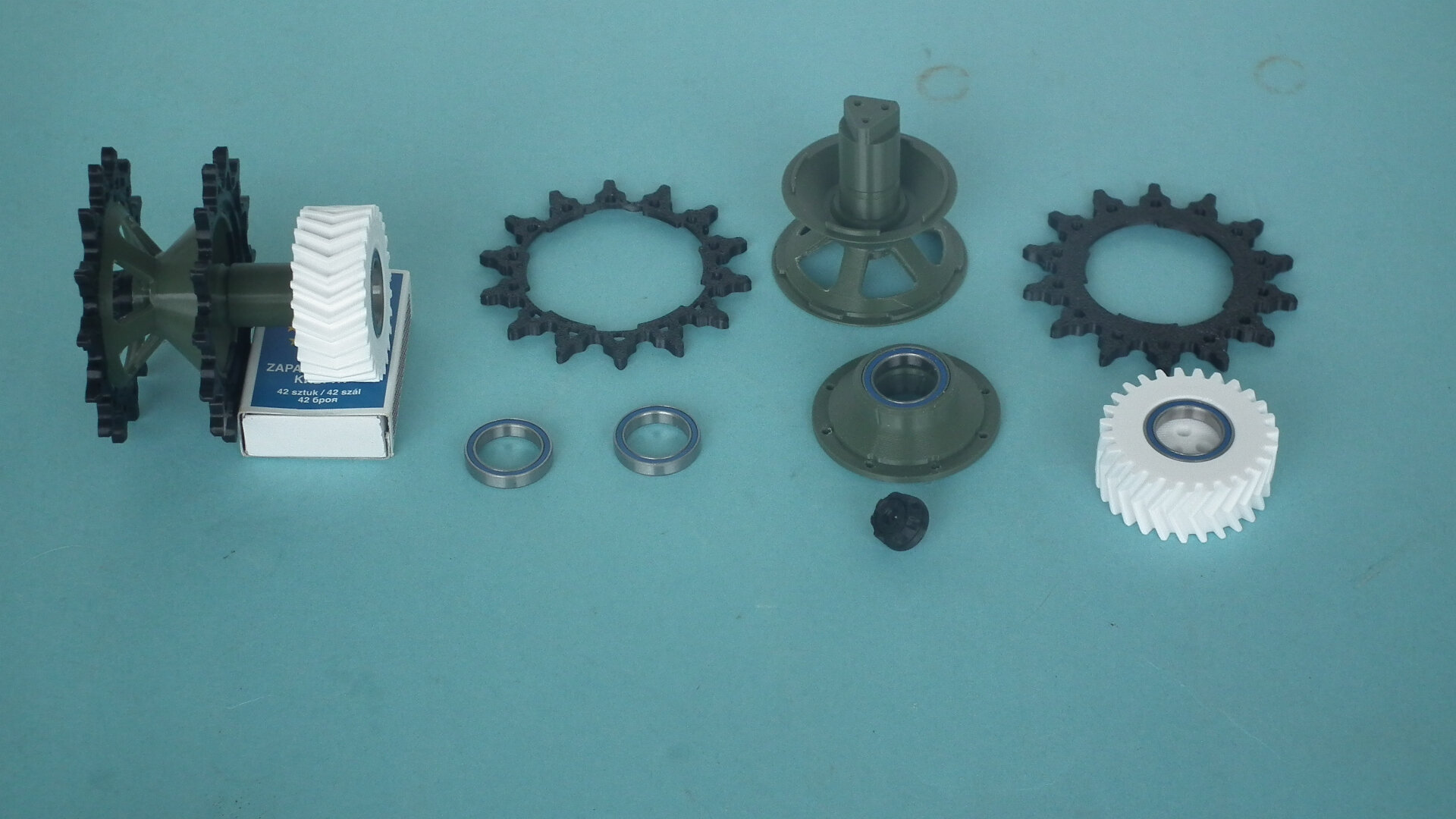

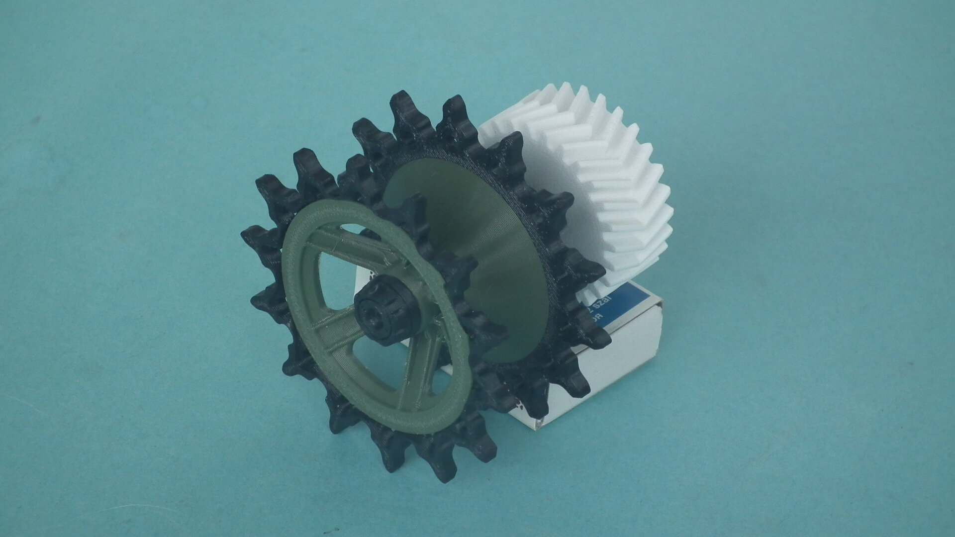

Następnie zostały zmontowane koła napędowe . Trochę więcej części . Kompletne sklejone i złożone koło napinające razem z ułożyskowaniem i uszczelnieniem . Drugi zespół kola jeszcze nie zmontowany , można obejrzeć wszystkie części zespołu napędowego . Koło zębate pośrednio współpracujące z przekładniami napędowymi . -
