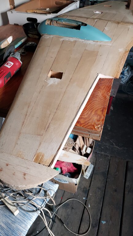

    Skrzydła przejęte po p. Lechu Podgórskim - tak został przez Niego pokryty rdzeń styropianowy, ale w czym to przeszkadza? Bardzo trwała konstrukcja skrzydła, i tak będzie kryta laminatem po zakończeniu instalacji wyposażenia. Zdjęcie trochę nie odzwierciedla rzeczywistości.

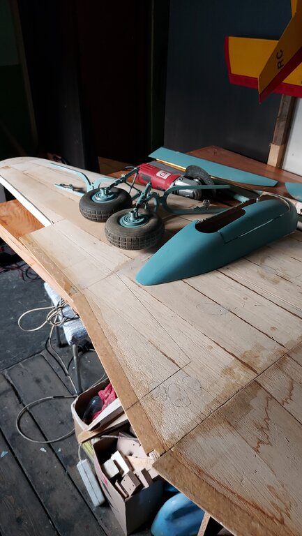

    W dniu wczorajszym odebrałem pudełka z elementami które kiedyś wykonał Lech Podgórski do swojego modelu. Zacząłem się bawić podwoziem i zrobiłem prowizoryczną obudowę ze sklejki, przyznam trochę trwało niż uchwyciłem wymiar i kombinacje mechanizmu. Teraz szukam serwa które ma 90 stopni obrotu w jedną stronę (tak naprawdę nie wiem czy takie istnieją) Widoczna ośka musi się obrócić o 90 stopni w celu otwarcia i zamknięcia. Może ktoś ma w temacie doświadczenie. Wiem że budowano przekładnie do tego modelu, ale może technika się zmieniła i zastąpię to serwem. Zdjęcia co przywiozłem w dniu jutrzejszym.
