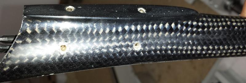

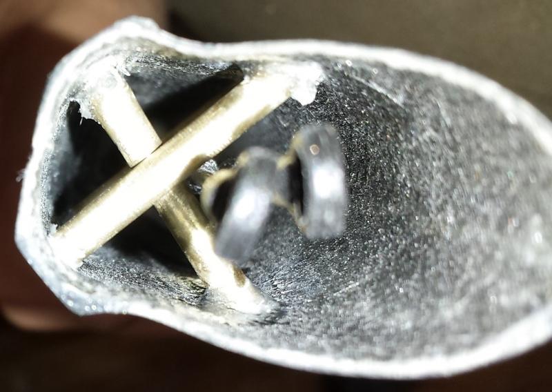

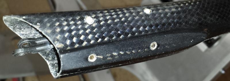

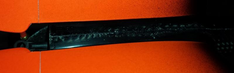

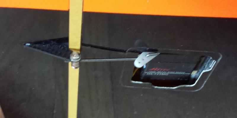

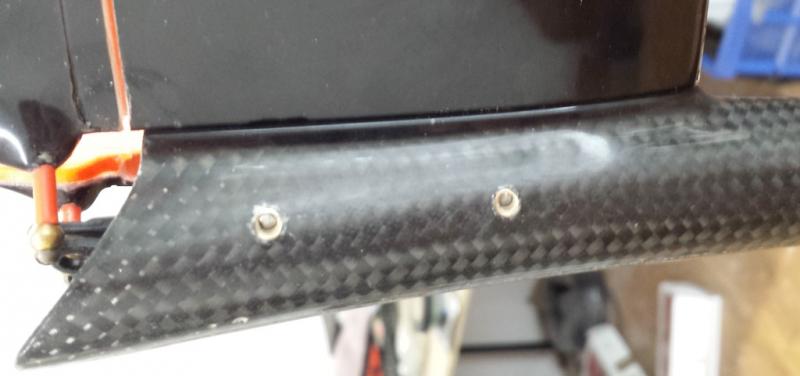

Jak mówiłem sprawdzę to na wyważarce jak całkowicie skończę model, a nastąpi to niebawem;) Ogólnie musiałem z tyłu wymienić aluminiowe rurki 2,5x0,25mm. Stateczniki w locie delikatnie się wysunęły i zgieły je w taki sposób, że dosunięcie do końca nie było możliwe. Wymieniłem na mosiężne 2,5x0,5mm. Dźwignie plastikowe dołączone do zestawu zastapiłem węglowymi wykonanymi za pomocą szlifierki;) Kilka fotek poniżej.
