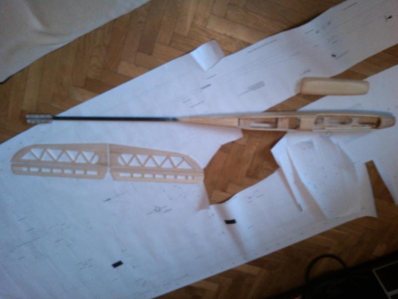

    I tak po namowach Pana Jurka i po przeglądnięciu internetów wzdłóż i w szerz mój wybór padł na model Azurea 2000XL 3,3m. Na razie udało się wystrugać i zalaminować kadłub oraz usterzenie.Kadłub czeka jeszcze trochę szpachli i zdecydowanie więcej szlifowania ale kosmetykę postanowiłem zostawić na koniec ponieważ chcę dobrze dopasować skrzydło. Dziś udało się wyskoczyć i zakupić trochę drzewa i przymierzam się powoli do rozpoczęcia budowy skrzydła jednak żeby nie było za łatwo chciałbym wprowadzić pewne zmiany. W projekcie skrzydło jest trójdzielne a ja chciałbym wykonać skrzydło dwuczęściowe i tutaj pojawia się kilka pytań. Jaką grubość i długość oraz rodzaj materiału bagnetu zastosowalibyście w takim przypadku? Jaka średnica śrub do przyszpilenia skrzydełka do kadłuba? Oraz serwa jakie polecilibyście do takiego modelu, propozycje serw na motylka również mile widziane. Dla zainteresowanych załączam również plany modelu w wersji PDF oraz DWG Dodam że masę modelu przewiduję w granicach 1700-1800g Nigdy nie prowadziłem relacj i z budowy jednak jeśli ktoś byłby zainteresowany to chętnie podzielę się dalszymi wynikami mojej pracy nad modelem. Nie ukrywam że jestem średnio doświadczonym modelarzem i liczę na komentarze z waszej strony szczególnie te konstruktywne, więc jeśli zauważycie jakieś nieprawidłowości to śmiało bijcie po łapach. Azurea_2000_XL-1.pdf Azurea_2000_XL-1.dwg
