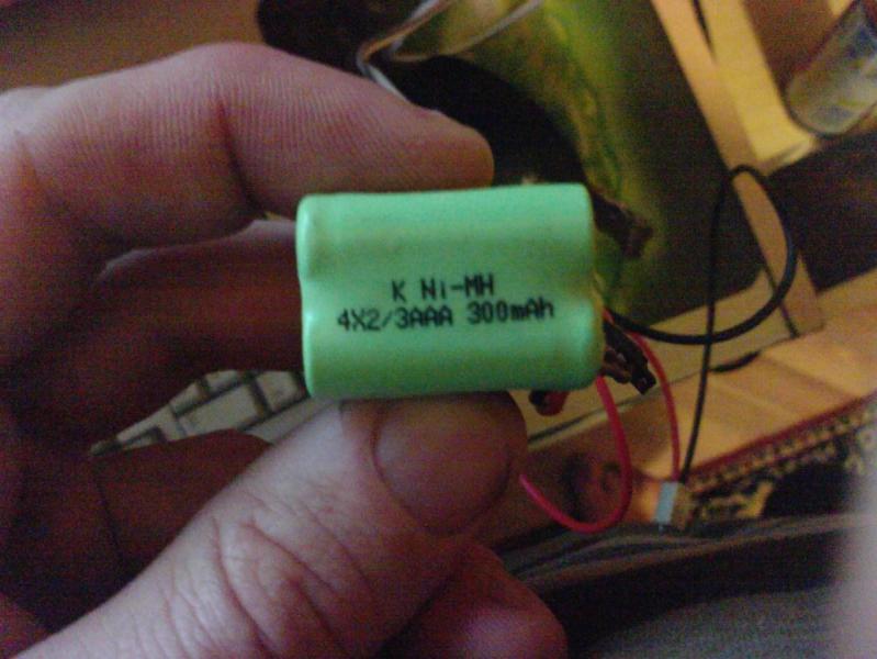

  1. Gaz nie jest plyny jest albo wylaczony albo od razu pelna moc. Czyli najpier po puszczaniu z reki ma latac idealnie prosto. Jutro nagramy filmiki z lotu "szybowcowego" w strone ziemi Czy spadek napiecia na te 4.06 v z 5.20 to oznaka wykonczenia orginalnego pakietu:? Pakiet 4 aaa(jakies krótsze niz zwykle aaa) czyli 4,8 v

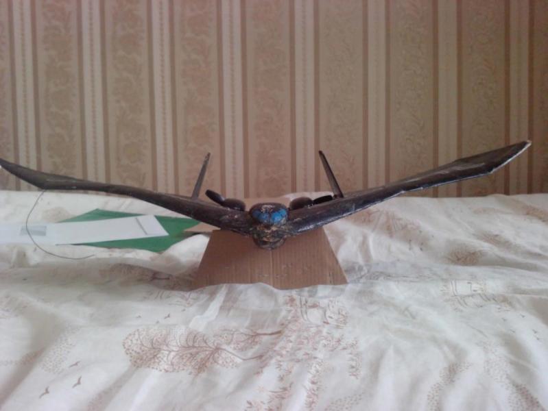

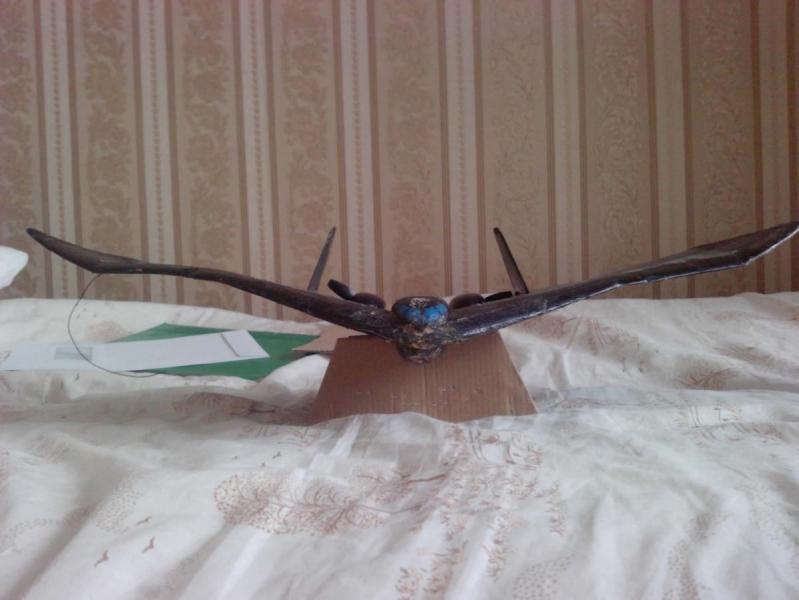

  6. to wsztyko jest bardzo twarde .Nie jest pekniety ma taki ksztalt ale wcale nie odgina sie w zadna strone

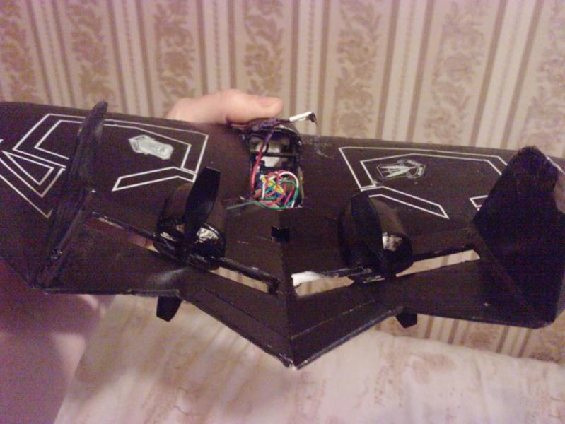

  7. Zdjęcia z przodu.

  9. Sławku mam rozumieć ,że ma szybować bez pakietu baterii?Z bateriami jest za ciezki i odrazu wali na w ziemie. Tak jak by rzucic cegla. I jak sprwdzic poza pomiarem napiecia na pakiecie czy daje wystrczajaca ilosc pradu?
  10. Wlasnie tez tak to wyglda czyli znaczy ze baterie maja byc na srodku a odbiornik na przodzie?(kable z silnikow sa tak krotke ze nie bardzo da sie przelozyc odbiornik na przod Zdjecie male ale na nim chyba pakiet bateriii odbiornik leza jeden na drugim nie wiem czy dobrze to widze. a ta przedzialkja z przodu jest cala pusta Baterie maja 4 ogniwa. Pakiet po naladowaniu ma napiecie 5.4 V,Czyli toretycznie ma chyba dobre napiecie? Lopaty smigiel tez mam tak samo jak na zdjeciu.Tyle ze u mnie oba smigla kreca sie w prwo ale to chyba tak ma byc
  11. samolocik bez baterii wazy 70 gram ,same baterie waza 34 gramy. Moze te baterie wcale nie maja byc na dziobie??Tylko na srodku modelu? Moze jest cos pokombinowane ale nie bardzo mozna je dac w miejsce odbiornika bo kable sa krotkie . U mnie baterie sa na samym dziobie (byla tam jeszcze metalowa kula ale ja wyciagnolem, bo byl i tak za ciezki) nie ma za bardzo mozliwosciu ruchu zeby przesunac pakiet do tylsa tam 2 przegrodki idealnie dopasowane jedna na pakiet z przodu druga na odbiornikprzedzielone to jest taka plastikowa przegrodka. Nie mam penosci czy moj pakiet baterIi jest orginalny, bo zlacze jest recznie robione. Moze w orginale byl lzejszy i mocniejszy.

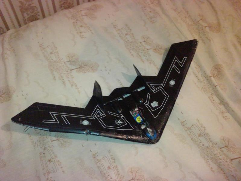

  13. Witam Panów. Od czegoś trzeba zacząć a wiec prosze sie nie śmiać. Wprawdzie latałem co nieco qudrokopterkami mini ale od znajomego modelarza da nauki latania na czyms co ma skrzydła otrzymałem cos takiego Mialo pięknie latać i byc ogolnie w sam raz do nauki Po puszczeniu z reki wali w ziemie wyglda to tak jak by przod byl za ciezki i zbyt mala moc silnikow. To info z naklejki na skrzydleRating 4.8 V DC ,9,6 W Generalnie nie wiem co jest z nim nie tak. Podpiąłem na probe pakiet lipol bieronki o napieciu 3,7 v i to samo, przod lżejszy ale nadal nie chce leciec wali ciemie .Nie wiem czy to wina smigiel,kształtu lopat itd.Po włączeniu na ful moc czuć za nim ped powietrza ale z reki nie wyrywa.Moze ta zabawka nie lata? W necie na jego temat niewiele znalazłem tylko takie zdjecie "Air tech stealch rc" http://www.buzzillio...ircraft-reviews Aparatura 2 kanalowa ,sterowanie tylko moca silnika . Oba silniki kreca sie w jedna strone,patrzac od tyl kręcą sie w prawo. Bateria sa umieszczone w nosie modelu i chyba tam byly fabrycznie bo nie bardzo jest gdzieje umiescic.
