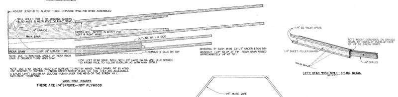

  3. To nie akrobat więc wytrzyma 6mm bagnet z deki sosnowej.
  4. Takie bagnety są w projekcie. W opisie wyraźnie jest napisane ..nie sklejka.. To ma być model któremu w razie czego odpadną skrzydła a nie zostanie zniszczony kompletnie. Coś jak "strefy zgniotu" w samochodach.
