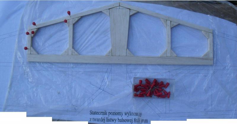

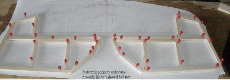

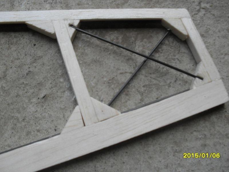

  3. Trochę czasu minęło, ale na początku dały się we znaki upały, w moim garażu krytym blachą temperatura sięgała chyba 100st C, później ulewy, burze i ogólny armagedon więc siedziałem schowany w domu. Mało tego, po fali upałów i nagłym załamaniu pogody (Polak narzekać musi) przyszedł czas na pogodę zbyt umiarkowaną i miałem odgórny nakaz robienia wylewek i rąbania drewna na zimę. Wczoraj i dziś wreszcie mogłem troszkę podłubać popołudniami. Postanowiłem zabrać się za statecznik poziomy i ster kierunku, na zadowalająco równą deskę wygrzebaną z garażu nakleiłem kawałek planów i przykryłem go kawałkiem folii. Następnie z deski balsowej 8mm powycinałem listewki używając zrobionego przez siebie narzędzia (coś na ten kształt http://www.modelmaniak.pl/index.php?option=com_content&view=article&id=51:uniwersalna-wycinarka-do-listew-modelarskich-zpm-w-lutowym-modym-techniku&catid=22:narzdzia&Itemid=19 ). No i oczywiście wszystko przygotowałem i nakleiłem: Jak widać uciekłem trochę od oryginalnych planów bo gdzieś wyczytałem że potrzeba trochę więcej miejsca na ster kierunku. Podglądnąłem kilka relacji z budowy madmana i znalazłem pomysł na pewne wzmocnienie, są to pręty węglowe 2mm, wklejone w kratownice i wzdłuż balsy od środka: Dokładne spasowanie elementów (szczególnie trójkątnych wstawek) przychodzi mi z pewną trudnością, z budowy poprzedniego modelu wiem ze te nierówności odbiją się czkawką przy pokrywaniu folią więc postanowiłem użyć troszkę szpachlówki do drewna. Oto efekt końcowy: Na sam koniec dzisiejszego dnia wstawiłem zawiasy, na razie bez kleju i oszlifowałem krawędzie. Na krawędzi z zawiasami by ster miał większe możliwości i by jeśli dobrze rozumiem zapobiec "trzepotaniu". efekt mi się spodobał więc przejechałem resztę zewnętrznych krawędzi pomijając dwie najkrótsze boczne na łączeniu sterów ze statecznikiem: Jeśli mogę sobie pozwolić to mam radę dla wszystkich początkujących. Jak wam się nie podoba to co wychodzi z pod waszych palców to po trzecim piwie ten stan wam minie. Na koniec zdjęcie mojej "pomocnicy" która głośnym szczekaniem co sekundę domaga się rzucenia piłeczki:

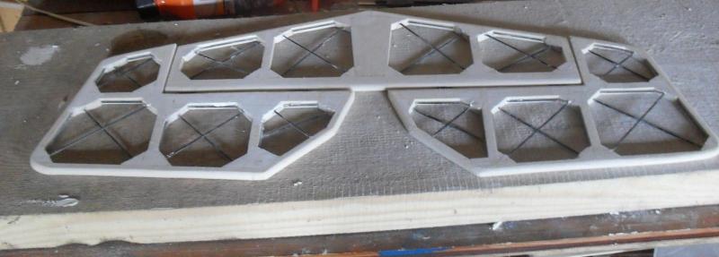

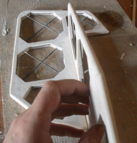

  5. WItam Jako że ostatnio należę do coraz liczniejszej grupy bezrobotnych magistrów, mam sporo czasu na zajęcie się modelarstwem. Przy okazji moich zmagań z balsą chciałem się z Wami podzielić kilkoma zdjęciami. Moje umiejętności są znikome, z balsy zbudowałem do tej pory tylko jednego małego trenerka i z efektu nie jestem zbyt zadowolony. Mam nadzieję że teraz będzie lepiej. Zapraszam do oglądania i komentowania. Plany modelu pobrałem ze wszystkim znanej strony http://www.dariuszmular.com/madman%20evo.html Za cel postawiłem sobie zbudowanie modelu o wadze do startu nie przekraczającej 3kg, jednocześnie ciut wytrzymalszego niż Pana Dariusza z uwagi na to iż mam zamiar nauczyć się nim delikatnego 3D. Nie wiem czy mogę tu robić taką reklamę ale większość rzeczy kupuje w modelemax.pl i jestem z tego sklepu bardzo zadowolony. Poniżej zamieszczam listę rzeczy które zakupiłem do budowy, w miarę upływu czasu będę ją aktualizował: 16 x OSTRZE CHIRURGICZNE (SKALPEL) 8,00zł 8 x LISTWA SOSNOWA 2*8*1000MM. 7,12zł 4 x LISTWA SOSNOWA 4*8*1000MM. 4,40zł 1 x SKLEJKA LIŚCIASTA 3*300*500MM 4,90zł 1 x SKLEJKA LIŚCIASTA 4*300*500MM 5,90zł 4 x BALSA 1,5*100*1000MM.STANDARD PANAMA 20,80zł 4 x BALSA 2*100*1000MM.STANDARD PANAMA 22,80zł 1 x BALSA 3*100*1000MM.STANDARD PANAMA 6,50zł 2 x BALSA 8*100*1000MM.STANDARD PANAMA 21,80zł 1 x BALSA 10*100*1070MM.STANDARD PANAMA 12,90zł 4 x BALSA 4*100*1000MM.STANDARD PANAMA 30,00zł 4 x PŁASKOWNIK WĘGLOWY 0.8* 7.5* 1000 MM. 19,80zł 1 x KLEJ CYJAN. 20G GĘSTY JOKER 4,30zł 2 x KLEJ CYJAN. 20G RZADKI JOKER 8,60zł 10x PRĘT WĘGLOWY 2x1000 MM 24,50zł 1x SERWO KIERUNKU 25,90zł http://www.banggood.com/TowerPro-MG996R-Metal-Gear-Digital-High-Torque-Servo-55g-p-982287.html 1x SERWO GAZU 19,82zł http://www.banggood.com/Wholesale-Emax-ES08MA-Analog-Metal-Micro-Servo-p-68715.html 1x 4 SERWA WYSOKOŚCI I LOTEK 93,43zł http://www.banggood.com/4X-Towerpro-MG92B-Robot-13_8g-3_5KG-Torque-Mental-Gear-Digital-Servo-p-981038.html 1x FOLIA 54,48zł http://www.banggood.com/Heat-Shrinkable-Skin-5m-Red-Covering-Film-For-RC-Airplane-p-982468.html 1x TYLNE KOŁO 8,88zł http://www.banggood.com/DIY-60-Level-Tail-Wheel-Bracket-Assembly-for-RC-airplane-p-908726.html 1x 10 PRZEDŁUŻACZY DO SERW 11,64zł http://www.banggood.com/10-x-15cm-60-Cores-Servo-Extension-Wire-Cable-For-Futaba-JR-p-909171.html SUMA 416,47 zł Planuje zastosować jeden z dwóch posiadanych przeze mnie silników. Latający w trenerku ofiarowanym mi przez kolegę z Kolbuszowskiego Klubu Modelarskiego http://www.modele.sklep.pl/pl/Katalog/SILNIKI-ZAROWE/Zarowe-2-taktowe-SuperTigre/SuperTigre-G-61-ABC.html Lub co bardziej prawdopodobne (bo leży i się kurzy) słabszy: Pojemność: 7,5 cm³ Moc: 1,2 kw (1,67 KM) Zakres obrotów: 2.000-17.500 obr/min Waga: 352 g Nie mogę znaleźć w żadnym sklepie więc fotka: Żeby nie było że nuda i sam tekst to wrzucam to jeszcze zdjęcie mojego elektrycznego trenerka według planów kolegi z Zakopanego, na którym uczyłem się obrabiać balsę, kleić, foliować i co najważniejsze latać: Pozdrawiam Gaweł

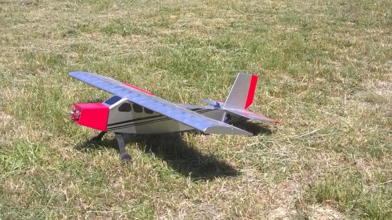

  11. ja w swoim Jaku mam środek ciężkości bardziej z przodu, dokładnie na wklejonym pręcie węglowym, radze mocno przymocować pakiet bo mi przy ostrzejszym fruwaniu wypadł i zabrał ze sobą kawałek kabinki:D mimo nagłego przyziemienia nic się Jakowi nie stało, ale Lipolka nie znalazłem:D Co do skłonu i wykłonu to nie mam w ogóle ale na dużym gazie ciężko sie startuje

  15. skłon już jest ii to duży, w locie powolnym nic sie nie dzieje a jak dodaje gazu to model strzela w góre jak rakieta:D
