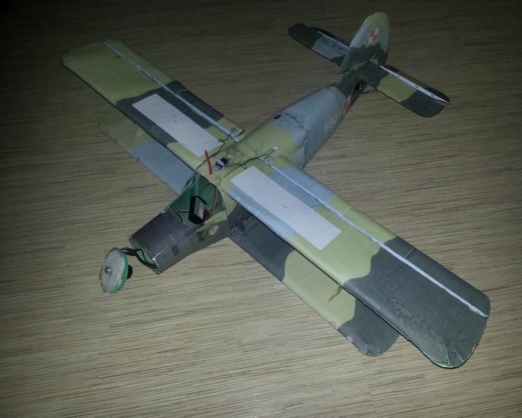

Postanowiłem że podzielę się własną twórczością, aby pokazać szczególnie młodszym modelarzom, że przy minimum narzędzi, przestrzeni oraz wiedzy i czasu można zrobić model który lata i z baaardzo daleka przypomina nawet samolot. Widząc pytania czy lepiej kupić czy zrobić model samemu oraz "co dla zielonego" jestem zdania, że póki nie nauczymy się latać budujmy modele samodzielnie, najszybciej człowiek uczy się na własnych błędach a w takim przypadku też najtaniej Chciałbym zaznaczyć że przy tej wielkości modelach dokładność nie jest priorytetem a o ile trzymamy się z grubsza sprawdzonego planu, model musi polecieć - nie ważne czy trenerek czy funbat - mniej spiny więcej latania. Dlatego nie bójcie się robić modeli, rozwali się to zrobi się nowy, zamiast pytać się na forum o porady ściągajcie plany i budujcie. Na pytania przyjdzie czas jak zabierzecie się na poważnie za modelarstwo i zaczniecie robić modele tak aby wyglądały a nie tylko latały. Przechodząc do relacji. Po owocnych oblotach Citabrii od 3dfoamy przyszedł czas na coś równie wolno latającego ale przypominającego samolot. Założenia były następujące: - model jak największy do masy około 700-800 gram (silnik teoretycznie uciągnie 900 a dla początkujących najlepszy jest rozkład masa /ciąg 1-1) - z podwoziem - górnopłat z pełnym kadłubem - z klapami - bo tak - do wykorzystania podkłady pod panele 6 mm i 3 mm oraz w małych ilościach bo drogie 5mm EPP - zrobić szybko, byleby latał Wybór padł na: Do obejrzenia i ściągnięcia plany z: http://diyfoamplane.com/rc-plan-side/72-cessna-185-1300-mm-plan Nie przeciągając po przydługim wstępie wydrukowałem i wyciąłem oraz posklejałem razem niektóre elementy po czym nałożyłem do zaznaczenia krawędzi. W odrysowaniu przydatna jest długa linijka Przy pomocy krótszej linijki wycinamy najostrzejszym narzędziem jakie posiadamy wg zasad: - kierunek cięcia od modelu czyli linijka zasłania to co wycinamy - od kątów na zewnątrz - ostrze w kierunku linijki - dociskamy lekko do niej dzięki czemu nie wyjdzie fala - mocno dociskać linijkę - jednostajny ruch jest ważniejszy od przyłożonej siły Po wycięciu symetrycznych części (pamiętamy aby w obu przypadkach gładkim na zewnątrz) nierówności niwelujemy nożem lub papierem ściernym aby części z grubsza były do siebie podobne. Przy mniejszych elementach, których nie chce mi się wycinać stosuje zabawę odciśnij a potem połącz kropki Nie musi być idealnie, w końcu na to pójdzie klej na ciepło który i tak przytopi nam krawędzie Dzięki sklejeniu wcześniej szablonów razem, mamy większe i wytrzymalsze części po wycięciu - oraz mniej roboty ze sklejaniem Klej na ciepło oprócz tego, że można się nim poparzyć ma jeszcze jedną wadę, topi depron - dlatego w miejscach strategicznych doklejamy wzmocnienia, większa powierzchnia styku da mniejsze odkształcenia zachowując wytrzymałość Oczywiście wklejamy też przy użyciu tego kleju - komu się chce czekać aż wyschnie UHU ? Zaczynamy więc zabawę na poważnie, sklejamy burty z przednią częścią aby przygotować je do montażu przedniej wręgi Zaznaczcie środek, to pomoże zachować jako taką symetrię Klej nakładamy na jeden bok, dociskamy, dmuchamy aby szybciej wystygł i zabieramy się za następny Nie, nie wycinamy okien tylko zaznaczamy miejsce na przyszłe wręgi Po ich wklejeniu formujemy spód Przymierzamy czy pasuje Ścinamy krawędzie na 45 stopni aby lepiej do siebie pasowały Nakładamy cienką warstwę kleju I przykładamy Oj tam trochę nie równo, to się potem przeszlifuje O właśnie tak Analogicznie zajmujemy się dziobem Pamiętamy o przymiarkach I wzmocnieniu - krety nie lubią wzmocnień a my nie lubimy kretów. Szkoda tylko że ten kawałeczek EPP jest tyle wart co użyty do tej pory przez nas depron Kleimy nie tylko od spodu ale też na krawędzi tak aby mogło się skleić EPP z wręgami Jak damy za dużo kleju to się nam od temperatury zrobi dziura, wklejamy tam kawałek depronu tak żeby wystawał a potem szlifujemy Od razu lepiej Tak samo lecimy z ogonem od spodu Spód sklejony Tak to wygląda od góry A tak z wzmocnieniami wg uznania, istotne jest solidne wzmocnienie części kadłuba nad którą znajdą się skrzydła bo tuż po dziobie a przed ogonem jest to element na który działają największe siły - szczególnie podczas nieudanych lądowań. Docelowo wkleiłem więcej wzmocnienia ale dla dobrych pilotów tyle wystarczy I mocujemy pierwszą część hmm "podskrzydla" ? Połowa slajdów za nami, kadłub mamy z głowy, wiec trzeba zając się skrzydłami i ustrzeżeniem. Zrobię to jednak w drugim wpisie bo boję się o moją przeglądarkę która lubi się zawiesić i zrestartować :/ -

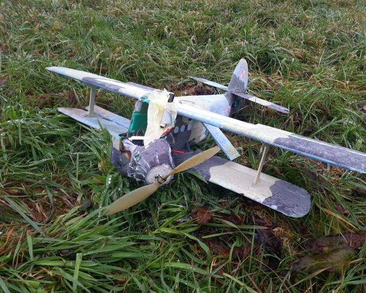

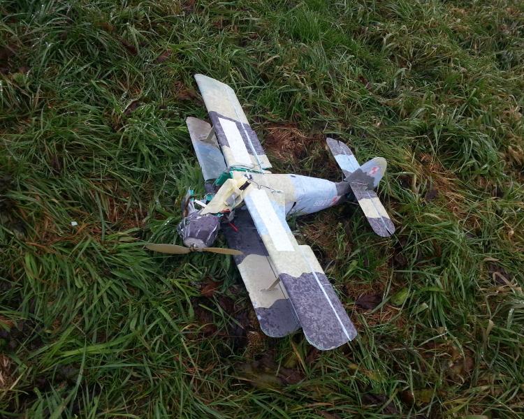

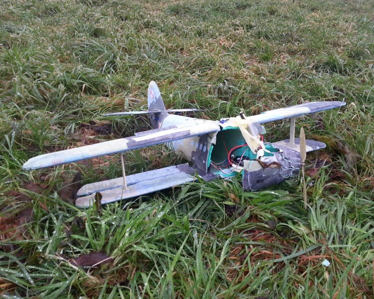

Czyli zamach bo trudno mieć takiego pecha żeby akurat w momencie kiedy był nad drzewami baterie się wyczerpały zachowanie samolotu spowodowane pewnie było tym, że w momencie utraty sygnału tak ustawione były stery. W między czasie zdążyłem już zbudować i rozbić RWD5 - rozbicie było następstwem wpadnięcia w korkociąg spowodowany urwaniem się zawiasu steru kierunku którego normalnie nie używam ale coś nie chciał skręcać na lotkach, z tego co zauważyłem lotki chodzą za luźno co przy tej wielkości modelu ma znaczenie - muszę zmniejszyć luzy oraz naprawić ster i cały przód.
Wtedy na paluszkach i jak startowałem było około 9,4 a latałem z 5 minut, kiedyś miałem tak że podczas zabawy na symulatorze zaczęło mi chyba przy 8,4 pikać ale to było chyba podwójne pikanie i można było dalej "latać", wczoraj przelutowałem kabelki i mam teraz możliwość podpięcia aku 11,1v teraz tylko zrobię nowy model ,pewnie RWD od skazoo bo nie czuję się jeszcze na siłach latać spitfire`m.
Też tak myślę, w końcu z jakiegoś powodu to piknięcie było - jakby się bateria wyczerpała to inaczej by pikało a tu nagle pojedynczy sygnał dźwiękowy a odległość trochę za mała jak na utratę połączenia
