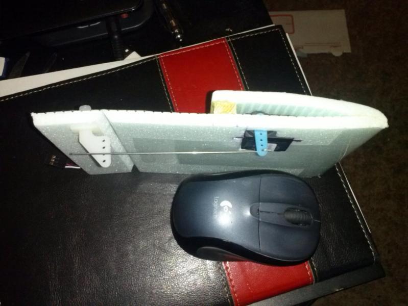

W sensie ze klapolotki powinny byc duzo wieksze w stosunku do skrzydla? Domyslam sie ze piper bedzie raczej wolno latac, wiec pewnie klapy beda zbedne, ale to bardziej na zasadzie nauki i potestowania ustawien w aparaturze... -

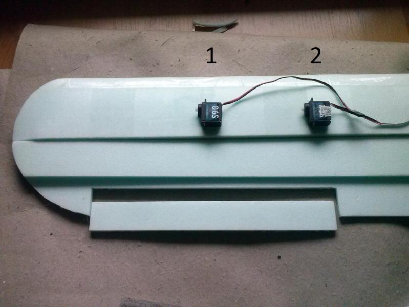

Z racji ze buduje Pipera z tych samych planów co Szymon, to dołącze sie do watku, bo chciałbym pare porad uzyskac. W swoim piperku zrobilem profil Kfm-3, serwo udalo sie schowac w skrzydle Ale zastanawiam sie jak serwo umiejscowic czy Centralnie w połowie lotki, czy blizej kadłuba przy jej koncu? (beda dzialac jako klapolotki) Czu umiejscowienie bardziej na zewnatrz skrzydla (1) nie zmieni wywazenia za bardzo? jak myslicie? -

Dzieki za odpowiedz, co do lotek to chyba lepiej dać dwa serwa w skrzydle i ustawić pośrodku lotki. W KFm-3 zmieszczą się na płasko w czołowej części, i tak właśnie planuje zrobić. -
