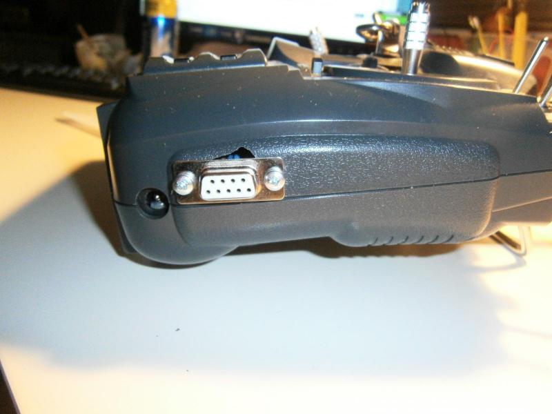

100 % warto. Jak byś dostał nowe radio. Do tego companion 9x - wszystko programujesz w kompie, testujesz na symulatorze radia a potem ładujesz do radia. Mozna teź wariację eepe bodajrze wgrać - taka troche inna wersja opentx-a . Wiele fajnych praktycznych funkcji, Miksujesz co z czym chcesz i jak. Wielopoziomowe miksy, Fajne funkcje typu trym przełacznikiem - lecisz nowym modelem prosto - klik i trymy zapamietane bez klikania w trymerki. Warto zrobić. Koszt 4 funty (usbasp z kabelkiem + jakies złączę na zewnątrz - ja akurat miałem db9)
No tak. Licho nie śpi. Wstępowanie do klubu ma tez inne zalety - towarzyskie np. to co obejmuje ubezpieczenie niestety wychodzi wtedy kiedy mają coś wypłacic. A z tym obchodzeniem to opowiem Wam taką historię - kto z szanownych kolegów używając swojego samochodu do wożenia gratów zawodowych ma "commercial" ubezpieczenie. Pewnie prawie nikt. A znam osobę - budowlańca, który to właśnie w takiej sytuacji (drabina, narzędzia i inne graty) miał przykrość przyładować w inny pojazd. Ranni, duże straty, policja drodowa, karetka, szpital i po kilku tygodniach pisemko od ubezpieczenia ze nie wypłacą nic z OC jako że naruszono warunki ubezpieczenia. Sprawa w sadzie - wyrok j.w Policja - mandacik za jazdę bez ważnego ubezpieczenia. A niby można ominąć (tak sądził). Masz widzę 9x turnigy. Na oryginalnym oprogramowaniu - bo ja sobie zmieniłem w swoim na OpenTX-a. Zrobiłem sobie takiego mod-a (ten db-9 z boku to do programowania procka) Normalnie jak byś dostał nowe radio - wszystko można zrobić. Brak ograniczyń co do miksów, zmiennych, itp. Troche tylko lutowania

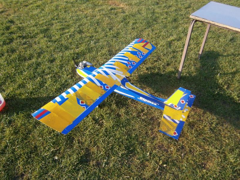

Nie był wklejany. Bity nie był (tylko porwane poszycie na skrzydłach i statecznikach). Kadłub taki jak go producent stworzył. Sktzydło i statecznik też. SC na circa 30%.
No to polatalem. Zmieniłem skłon. Doważyłem przód. Lata jak kupa ale lata. Bardzo cięzko startuje. Cały czas zadziera nos - żeby leciał w miarę prosto to SW jest dobre -10stopni. Nie wiem co może być tego przyczyną. Ale spełnia swoją rolę: przypomnienia mi latania. Wrócił w całości co też ważne. Chciałem nagrać film żeby pokazać jak się zachowuje, ale niestety nikogo nie było na lotnisku.
Odważnie tak miedzy domami Tu za to grozi rekwiracja sprzętu
Lotki i SW pojade dzisiaj na lotnisko choć zimno dziś jak w psiarni. Coś to lato tu przyjść nie chce . Zobaczymy po kolei. bowdeny wyglądają ok - do lotek nie ma ich wcale . Chciałbym nim polatać, troche rękę rozruszać .
Pytania: 1. Jak jest poprowadzony napęd powierzchni sterowych? Czy jest wystarczająco sztywny? Tak, zadnych zmian w stosunku do fabrycznych. 2. Jakie są wychylenia poszczególnych powierzchni sterowych (najlepiej w stopniach)? 45-50 stopni 3. Czy reaguje z opóźnieniem, czy w ogóle słabo reaguje? Z opóźnieniem i słabo zarazem 4. Czy w zakrętach ogon opada, tzn. ciąży do środka zakrętu? chyba tak 5. Na jakich zakresach gazu latasz? Lataniem bym tego nie nazwał. W jedynym locie ok 50-60% a do jakichkolwiek manewrów to do 100%
Bardziej zwawymi samolotami. Akrobatyczne i spalinowe fun-fly'ie. Nie wiem czy samo pochylenie dawało by az taki efekt. Naprawde reagował ciezko. -- Pozdrawiam Piotrek http://www.camfc.co.uk/
Nie - nie chodzi o sprowadzenie na ziemię. Kłopot polegał na tym że ciezko jest wylądowac nie majc prawie kontroli nad modelm. Smigło 10x6. Powierzchnie sterowe dość mocno wychylają circa 45-50stopni. Na małych wychyleniach praktycznie brak reakcji - musze dać dobrego kopa obrotami zeby zareagował. Raguje z mocnym opóźnieniem. Ogon ucieka w dół (jak dodam obrotów to jakby staje w powietrzu a ogon w dół). Radio działa Niestety filmu nie mam nikt nie filmował, a samemu było mi trudno -- Pozdrawiam Piotrek http://www.camfc.co.uk/
Witam! Wróciłem do modelarstwa po nastu latach, tak więc aby się rozruszać kopiłem sobie używkę trenerka ripmaxa 40. Wszystko jest fajnie tylko mam problem w locie - bardzo słabo reaguje na stery: z bardzo dużym opóźnieniem, przy mniejszych wychyleniach wogóle, dodanie obrotów tez dodaje mu prędkości z niechęcią. Nie będę ukrywać że sprowadzenie go na ziemie sprawiło mi sporo kłopotu. Co moze byc przyczyną ? Srodek cięzkości - może za bardzo do tyłu? zaklinowanie silnika? Pozdrawiam Piotrek
