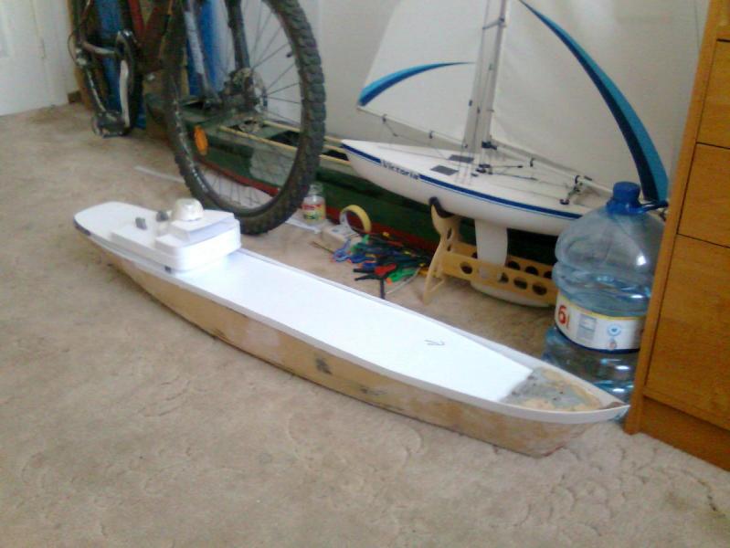

Witam Uff... dawno mnie tu nie było. Słuchajcie, mam kłopot, modelarstwem ogólnie interesuje się do dzieciaka, na początku plastiki, karton, teraz od jakiś 5 lat RC. Do tej pory były to modele gotowe, takie do poskładania w domu, włożenia aparatury i wio na wodę. Dwa lata temu kupiłem na allegro zdezelowan model statku. Oryginał pływał kiedyś pod polską banderą w barwach PLO. Mam wielką ochotę wskrzesić ten model, bo jestem fanem modeli statków handlowych. Model wykonany jest z drewna. Gdy do mnie dotarł to zerwałem pokład, nadbudowkę, usunąłem stara farbę. Następnie przeszlifowałem kadłub, wyprowadziłem burty na prosto, położyłem szpachel i pierwszą warstwę laminatu. Chcialbym pójść dalej, jednak utknąłem. Ponieważ nigdy nie uczęszczałem do żadnej modelarni i wszystko co wiem na temat modelarstwa nauczyłem się sam, mam prośbę o pomoc w kwesti pokładu i nadburcia. Nie wiem jak wyprowadzić nadburcia, tak aby były naprawdę ładne. Może wspomożecie wiedzą mniej doświadczonego kolegę? Jakie są wasze sposoby na budowę nadburć, pokładów, czy nawet całych jednostek? Nadburcia, które widoczne są na zdjęciu zdemontowałem, nie podobały mi się Nadbudowka wykonana ze spienionego PCV. Jest to model drobnicowca Polanica, jeden z serii "ICA", model B-55. Buduję go na bazie planów z Modelarza, model Bydgoszcz oraz wycinanki z MM, model Krynica. Dziękuję za wszelkie porady. Pozdrawiam, Łukasz
