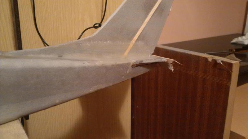

Silnik na 3S i śmigle 8x4 ma zmierzone 480 g ciągu, model ważył coś około 690 g (i to nie jest tragedia) więc mocy było w brut, na smigle 9x6 było ciągu przeszło 700 g, zresztą filmiki z pomiarów są na 1 stronie tego tematu. Co do wagi, jako że miałem dostęp od ręki do takich a nie innych elementów wyposażenia to na nich stanęło, sam pakiet waży jakieś 290 g (3S 2800 mAh). Silnik nie jest ciężki bo jakieś 50 g. Obciążenie powierzchni 43 g/dm2 więc też nie jest za duże, a model był wyważany tak jak sugerują to plany. Łata na ogonie to po naprawie, fakt. Co nie zmienia faktu, że Toto i ja za bardzo się nie rozumiemy Jednak jestem zdania, że silnik i pakiet nie mają tu nic do rzeczy, winne są błedy konstrukcyjne w wykonaniu młodego modelarza. Bo model latający z opadniętym ogonem pod kątem 60 stopni na 50% wychylenia drążka gazu to naprawdę wyczyn w szczególności, że ładnie się wyważył w domu a w powietrzu latał jak chciał a wyposażenie nawet po krecie było tam gdzie je ustawiłem Rozmieszczenie wyposażenia silnik, regiel pod owiewką, pakiet wystawał ok 1/5 poza linie 1 kołków (w stronę silnika), a na końcu odbiornik. Serwo SW umieszczone za wręgą.

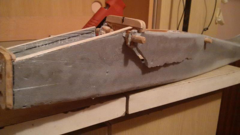

Mnie trochę nie pasowała odległość skrzydła od statecznika poziomego... Może jedeno przeszkadzało drugiemu? Jak szukałem w "świecie" informacji to nie mało osób miało problem z wyważeniem czy pierwszym oblotem Nie mniej jednak samolocik jest prosty w budowie i w lataniu powinien być taki sam. Może waga? z tego co się zorientowałem w oryginale powinien ważyć coś koło 300-400 gram, u mnie to prawie 2 razy tyle i to nie dlatego że tak wyszło a tak chciałem... Wiem też, że dużo modelarzy poleca ten samolot na start.. ale u mnie chyba nie zdał egzaminu:( i może muszę szukać czegoś innego ? Dla zainteresowanych to co zostało po ostatnim upadku
