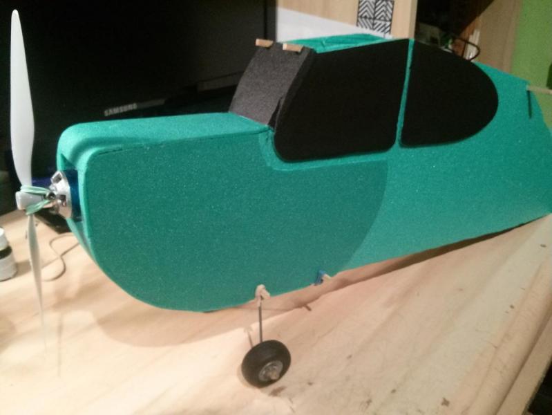

(Nie)Dziękuję Na razie wygląda to tak: - przymiarka elementów -(wstępnie okrojone) wykończenie tylnej części kadłuba Teraz muszę wykombinować wręgę silnikową i klapkę trzymającą wyposażenie. No i skleić w końcu skrzydła. -

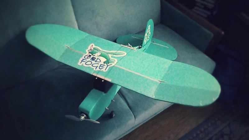

Brakuje mi w tym modelu podwozia. I to bardzo brakuje..... Ja wreszcie naprawiłem i okleiłem skrzydełko. Specjalnie projektowałem naklejkę żeby zasłonić ślad po jednym z twardszych lądowań Wiem że zdjęcie jakością nie powala, ale niestety nie mam aparatu pod ręką.

pogratulować modelu Ja naprawiłem swoje latadełko, mam nadzieje że dodatkowe warstwy pianki nie zmienią właściwości lotnych. Muszę przyznać że styropian się bardzo dobrze naprawia Dodatkowo postanowiłem okleić skrzydła taśmą (co najmniej miejsce "załamania" skrzydła oraz krawędź natarcia), gdyż zauważyłem że jest to mało wytrzymałe miejsce. Nawet mi się skrzydło w locie złożyło

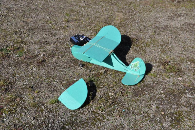

Podsumowywując. Latałem na pakiecie Redox 3s 900mAh. Z silnikiem Emax BL2205 miał dość siły żeby szybko wznieść się w górę. Niestety, z powodu moich zdolności pilotowania modeli, mój Old Fogey skończył tak jak widać. Elkojote, jak tam twoje latadełko?
