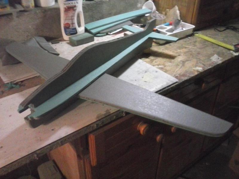

No i pomału zbliżam się do końca. Parę pieszczot wizualnych, zamontowanie silnika i podpięcie elektroniki No i oczekiwanie na bezwietrzna pogodę :/ Nie jest to jakieś cudo, ale myślę że może być. A o to efekt mojej pracy.
Wycięta kabina cola made in Biedronka Zamknięty kadłub, no i ciąg dalszy taśmy pakowej. Silnik jednak gf2215/15.

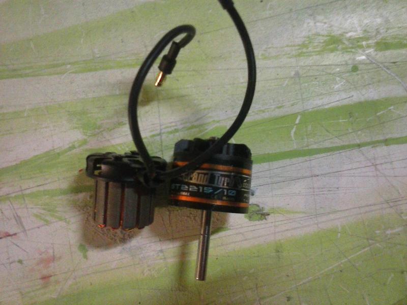

Dziękuje. Chwilowa waga 160g + wyposażenie. Tylko teraz nie wiem jakie: -silnik cf2822 + pakiet redox 900 3s 20c, Nie wiem czy da to rade Waga razem około 100g + reszta elektro + model razem myślę około 380-400g - silnik gf2215/15 + pakiet redox 1800mAh 3s 20c = 200g razem 480-500g. Co Wy na to 100g różnicy, co wybrać? Ew. silnik GT2215/09 e300-45-pln.pdf

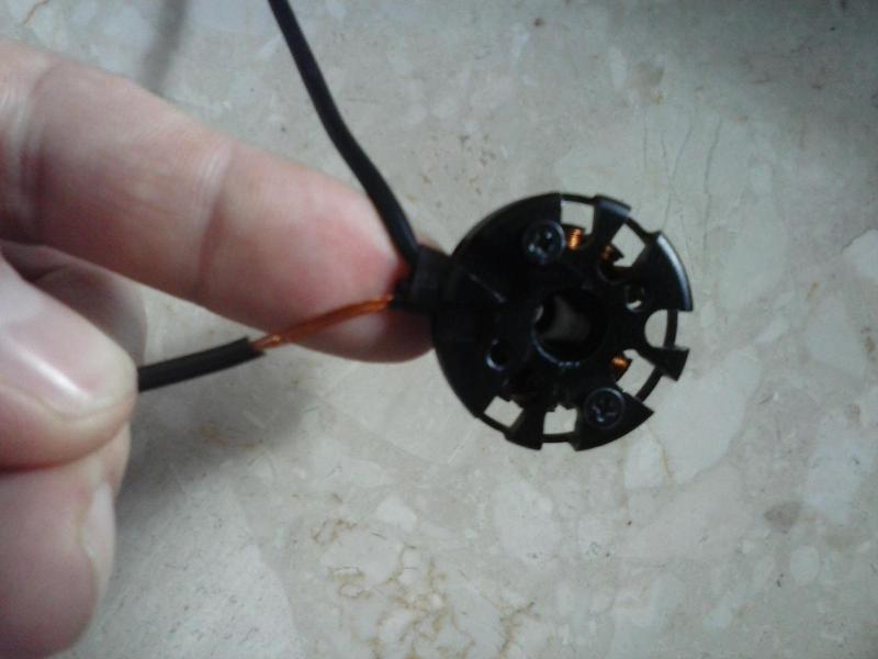

Nie wiem czy to takie 10 min. Zlokalizowalem druty,ale nie moge ich odwinac :/ chyba sie wciely podczas szarpbiecia.

Witam. Mam pytanie, czy da się jakoś to naprawić? Miałem mały wypadek i wyrwał się przewód. Szkoda mi silniczka bo miał może 5 lotów. Za pomoc z góry dziękuje.

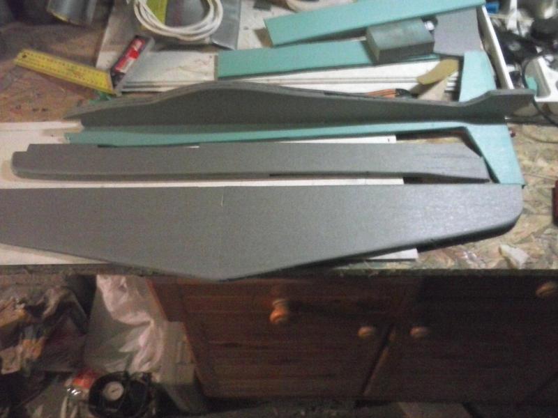

Witam. Ostatnio zakupiłem w Castoramie podkład pod panele, (nie karbowany ) cena około 30zl paczka. Wydrukowałem plany, posklejałem puzzle i zacząłem wycinać. Do wyginania depronu przyszła mi z pomocą lutownica, wytapiałem nią rowki gdzie podkład miał się zaokrąglać. A o to efekty mojej pracy (zdjęcia z telefonu).

Pozaokrąglałem, ale widać ze za mało Węgiel w skrzydłach już jest. "poleci bez problemów."
Witam. Parę dni temu wyciągnąłem wcześniej już wydrukowane i wycięte plany brio foamy. Postanowiłem ze model trochę pogrubię. Nie wiem czy to dobry pomysł i czy się uda? Materiał to : depron (podkład pod panele) 3 i 5 mm. Elektronika: Silnik emax 2822 lub gf2215/15, esc redox 30a, Pakiet redox 900mAh 3s, serwa redox s90. Sam model bez elek waga około 150g, elektronika około 160g. Wiec mam nadzieje ze w 350g się zmieści. Co o tym myślicie??
