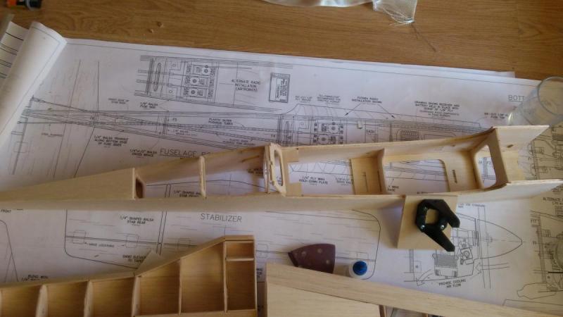

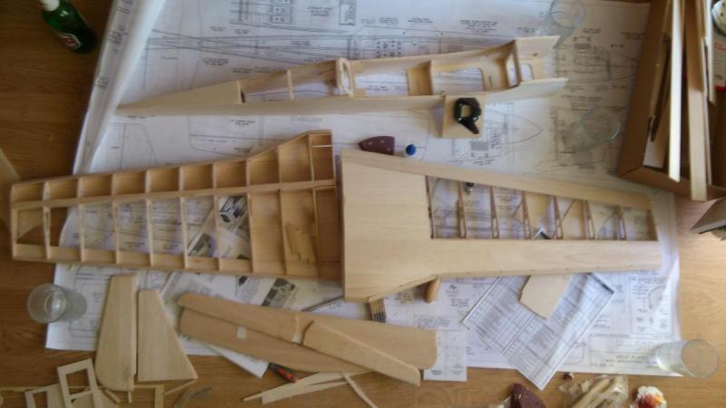

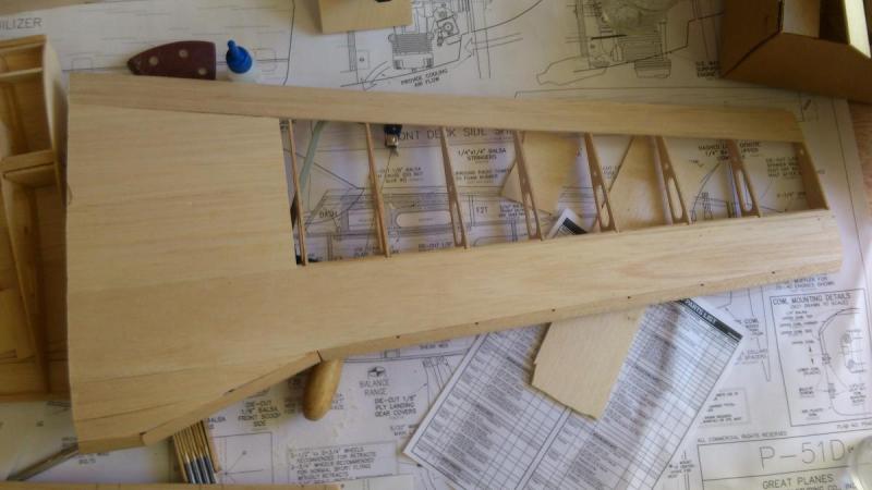

Jest jest. Na zdjęciu widać plany prawego skrzydła i to właśnie skrzydło zakrywa plany lewego skrzydła, na którym jest rozrysowane chowane podwozie. W instrukcji też jest jak zamontować chowane podwozie

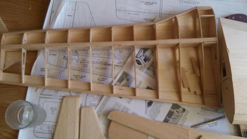

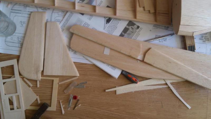

Też jestem początkującym i sklejam od wczoraj P-51D Mustang'a. Trochę roboty jest ale skoro ja sobie radzę to też sobie poradzisz. Gorzej z nauką latania, ponieważ dowiedziałem się właśnie na tym forum, że Warbirdy są trudne dla początkujących ale mimo wszystko ja się zdecydowałem na właśnie ten model
Model .40 rozpiętość skrzydeł 1450mm kadłub 1270mm lotka też właśnie za wąska mi się wydaje, aby jeszcze ją dzielić Wszystko co od wczoraj zmontowałem: Stabilizator poziomy i pionowy, lotka kierunku i lotka wysokości. + kawałek skrzydła
