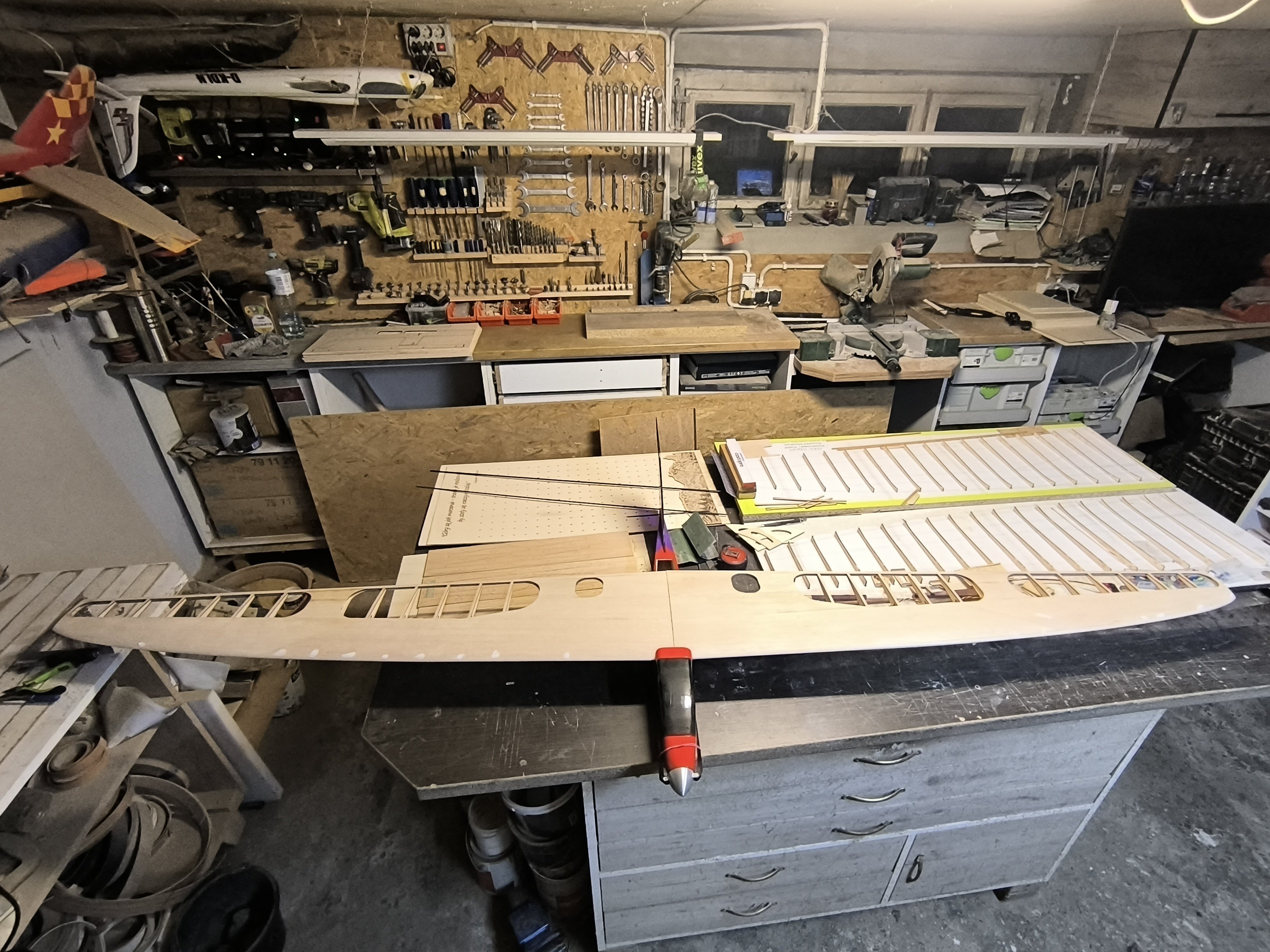

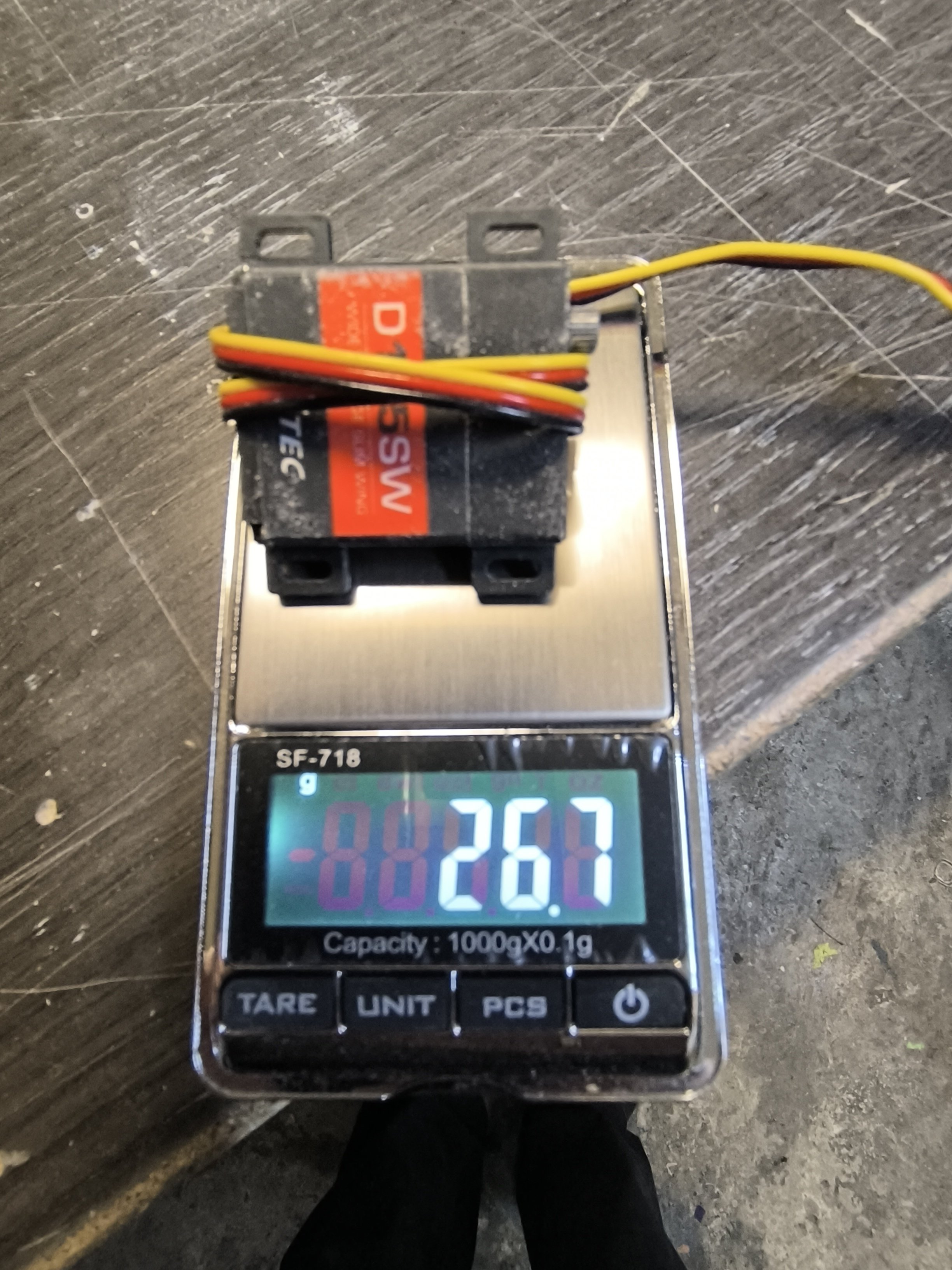

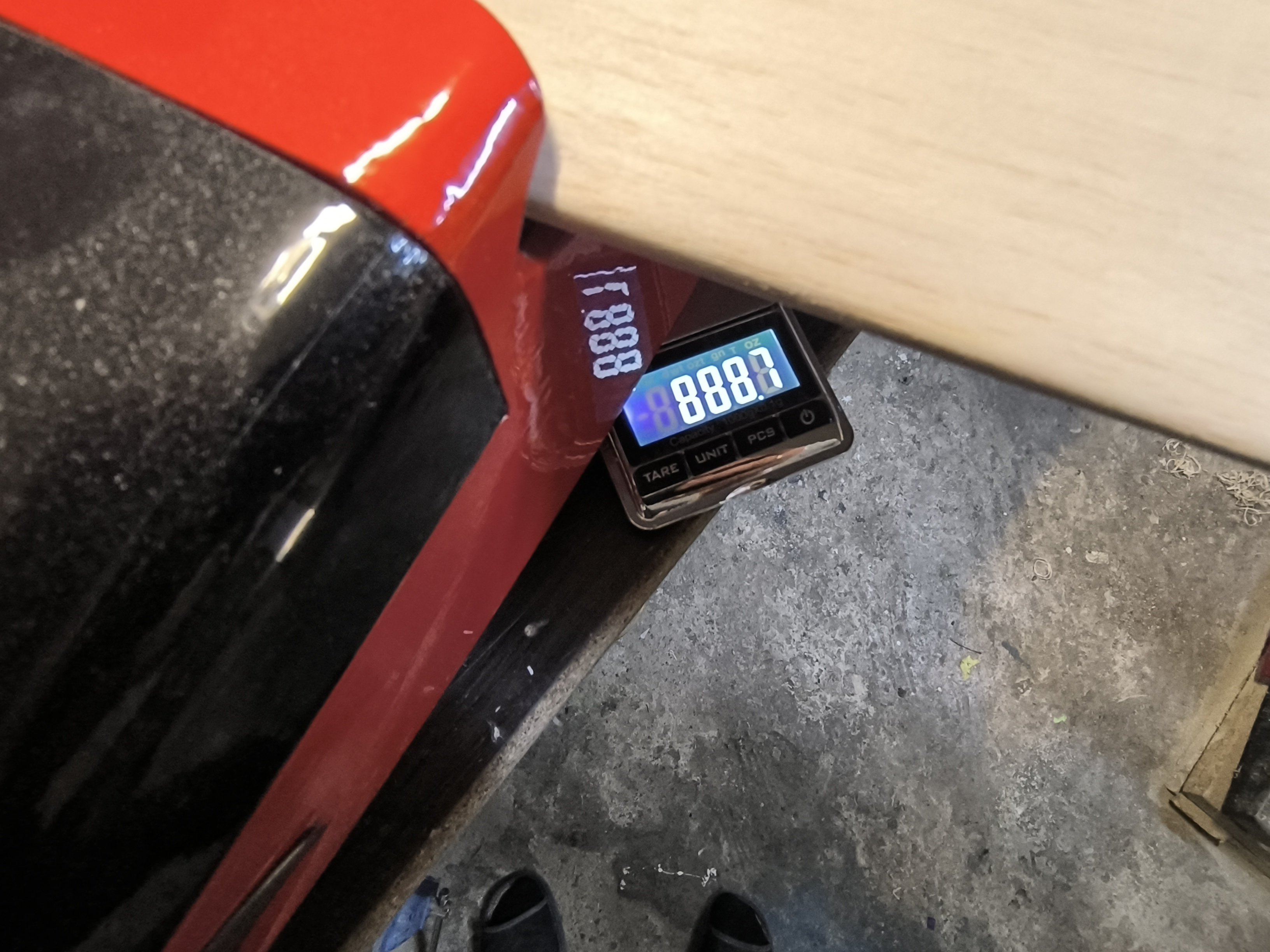

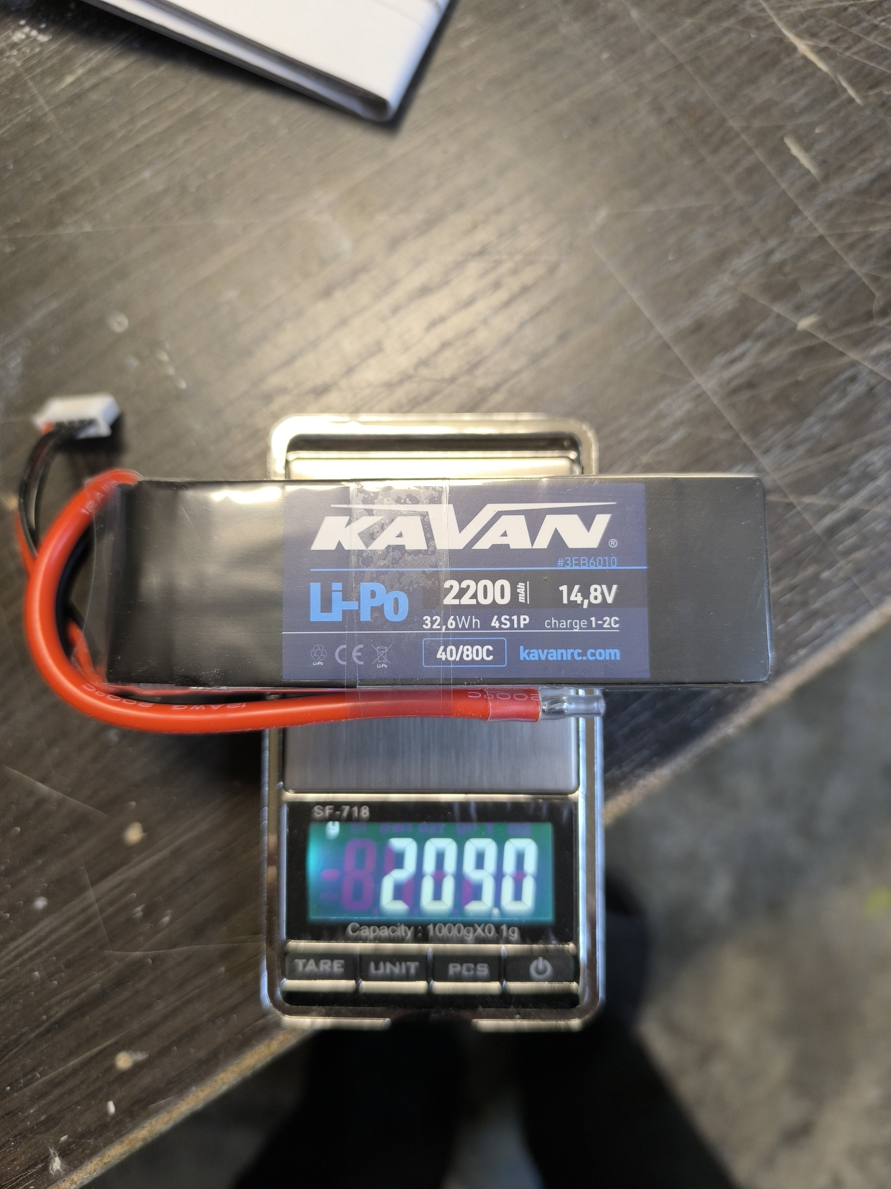

Ostatnie dni nie było czasu żeby cokolwiek porobić przy "rekinku". Dzisiaj polozyłem na wadze z ciekawości model. Skrzydła prawie gotowe, zostało wkleić winglety oraz dorobić lotki i klapy. Myślę że jutro się mi to powinno udać zrobić. Do tego serwa I baterie: Powinno sumarycznie w 1,5 kg się zamknąć. Nie jest źle. -

W drugim skrzydle udało się pokrycia wkleić, w pierwszym wkleiłem natarcie i wypaskowałem. To wszystko miedzy czasie jak laserem wycinałem dla jednego kolegi dużego Decathlona. Jutro ciąg dalszy. -

Dzisiaj udało się jedno skrzydło zamknąć. Narysowałem, wyciołem i wkleiłem na żywicy z mikrobalonem wzmocnienia pod kołki mocujące skrzydło od strony natarcia. Następnie wkleiłem Górne pokrycie. Jutro drugie skrzydło i powoli zbliżamy się do końca. -

Mały progress. Okleiłem kadłub, wpasowałem silnik. Wkleiłem statecznik. Następnie przystąpiłem do pasowania serw w skrzydle, narysowałem i wyciołem ramki montażowe. W samym skrzydle musiałem przerobić ramki do klapek z serw bo ostatecznie montuję inne serwa niż były z początku brane pod uwagę. Wszystko jest w projekcie uwzględnione więc jak ktoś będzie chciał taki zestaw to otrzyma dwa komplety ramek i zastosuje takie jakie będą pasowały do jego serw. Ramki do mocowania serw są ze dwóch warstw sklejki lipowej 2 mm. U mnie Hitec D145. Teraz zbieram się na urodziny do szwagra a jak wrócę to ciąg dalszy. Plan na dzisiaj jedno skrzydło zamknąć pokryciami. A czy się uda to się okaże. -

Nie, Kavan pierwszy raz ją mam, zobaczymy jak się będzie sprawować -

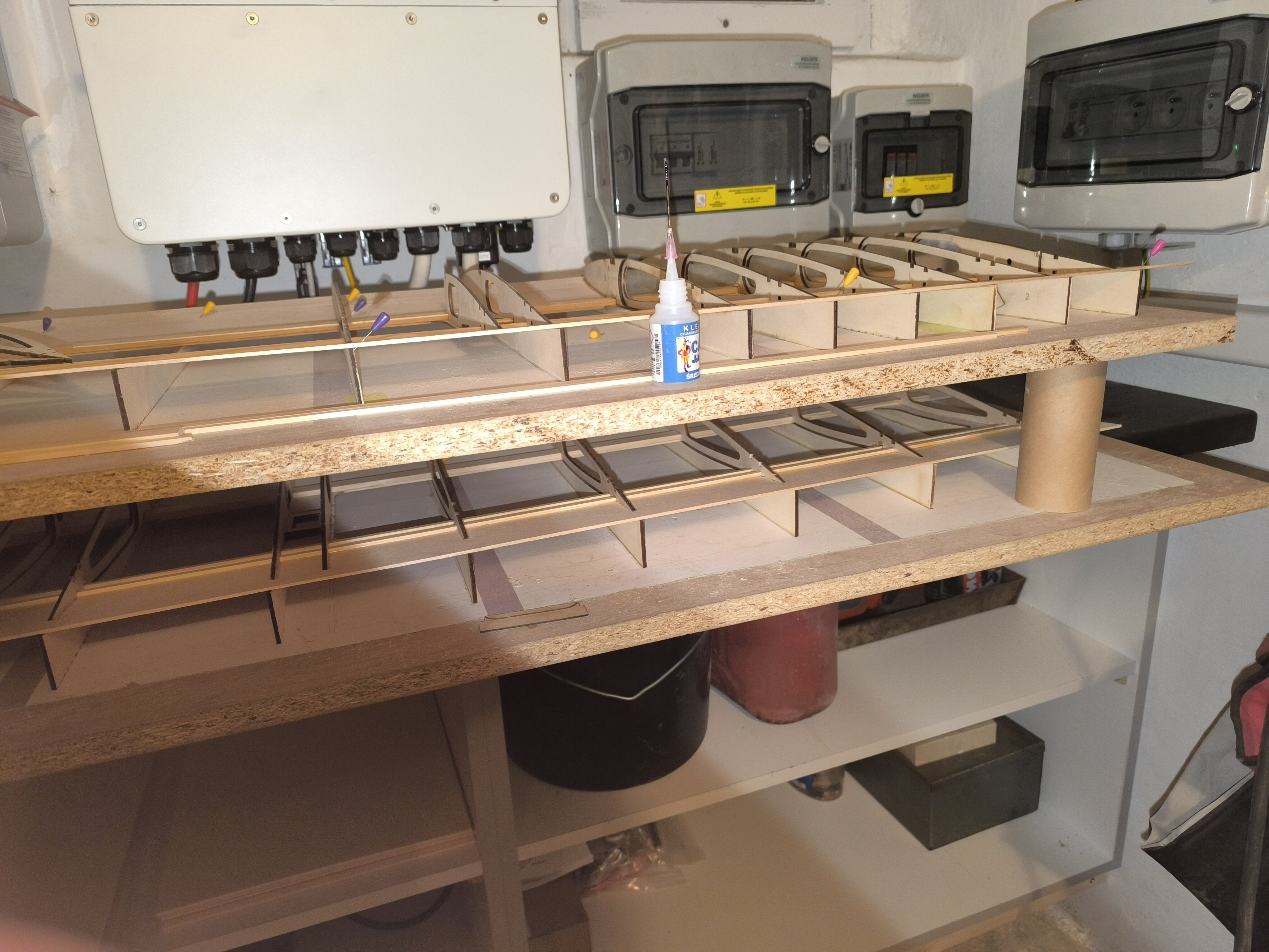

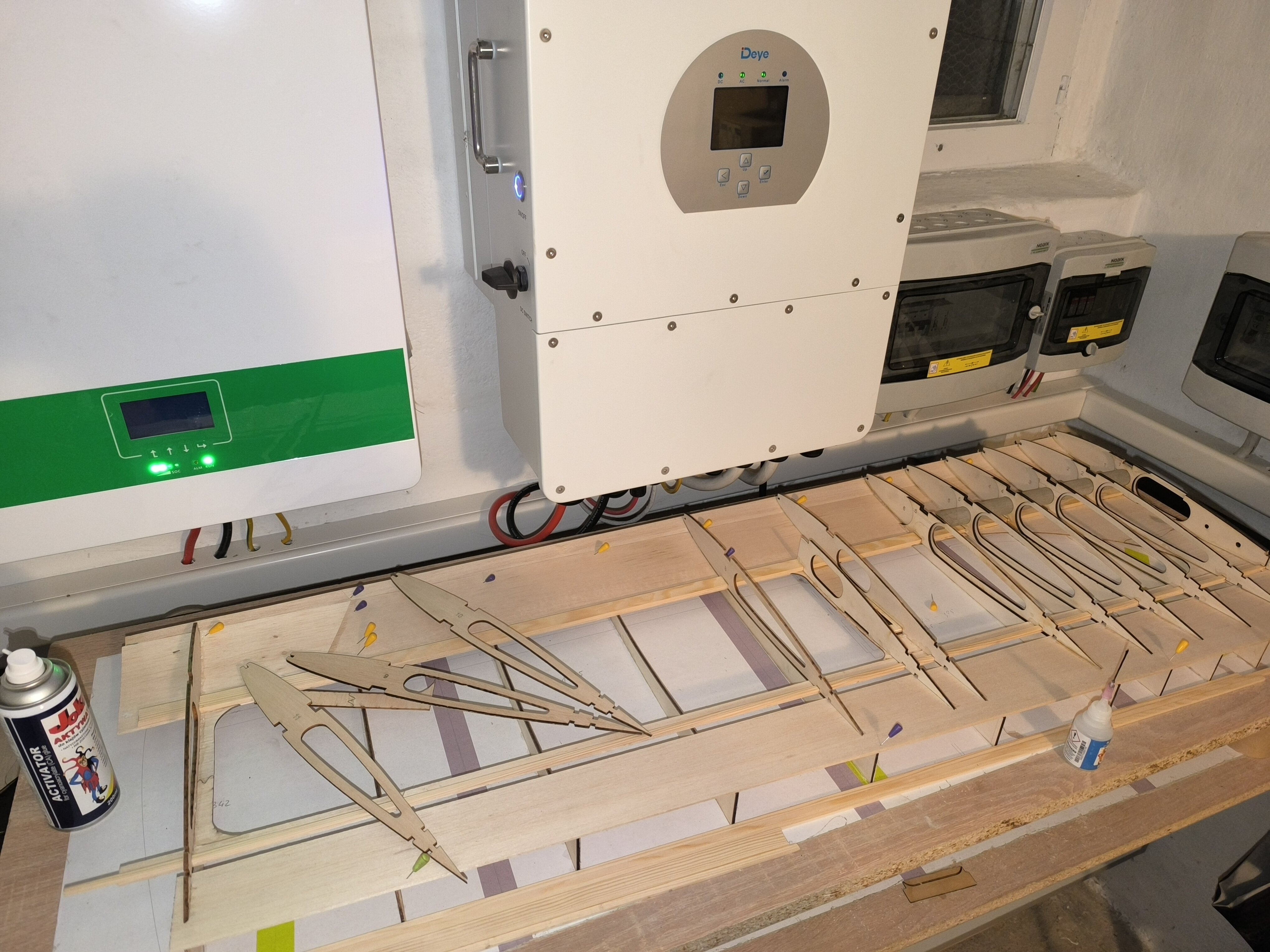

Aktualizacja postępu prac: Druga połowa skrzydła gotowa do wklejania górnego pokrycia. Teraz czekamy na dostawę bo jeszcze nie dojechała rura i pochwa na bagnet. Jak paczka dojdzie to w jedno popołudnie model będzie gotowy do oklejania. Czas operacyjny jak na razie wskazuje na 12 godzin pracy nie licząc projektowania i poprawek w CAD. Jedno skrzydło dzisiaj zrobiłem w 3 godziny. Generalnie wszystko pasuje bez użycia pilnika, jedynie trzeba delikatnie gniazda na ten dodatkowy skośny dźwigarek pilnikiem poszeżyć do skosu. I przed wklejeniem górnych dźwigarów troszkę przetrzeć gniazda na nie. Ja dorobiłem sobie na szybko taki klocuszek z listewki podklejone papierem ściernym. Ciąg dalszy i raczej finał z oblotem w przyszłym tygodniu. -

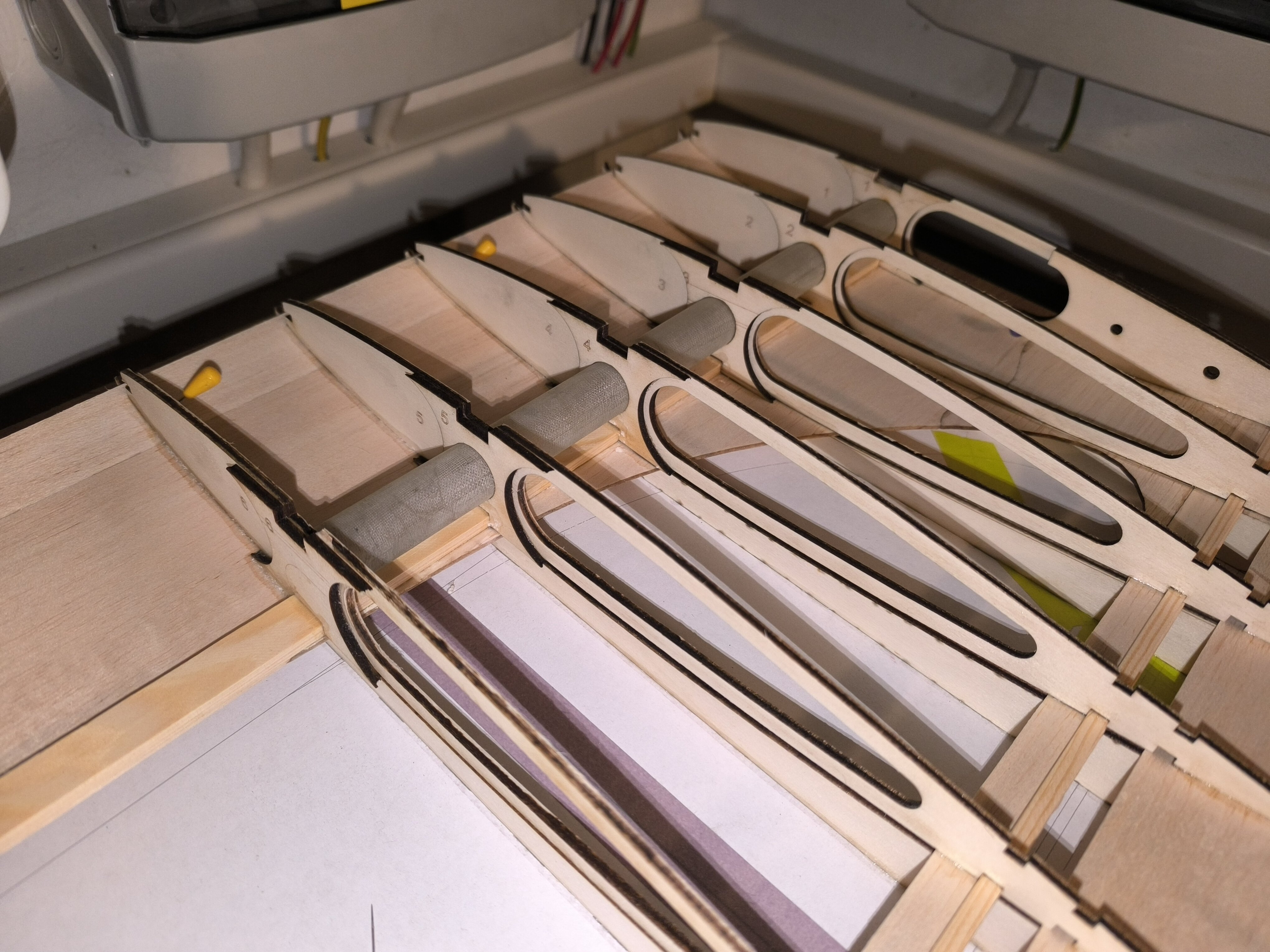

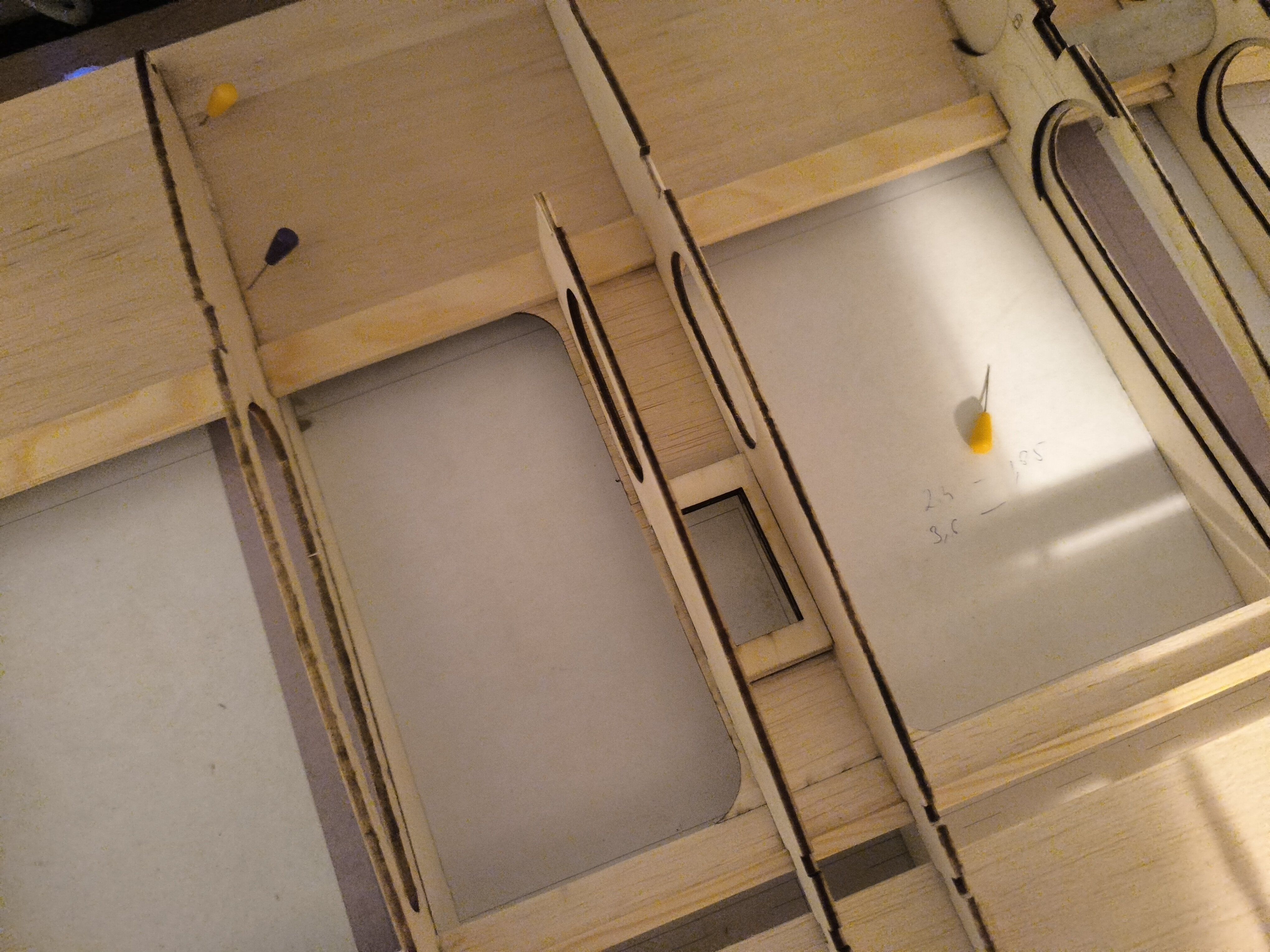

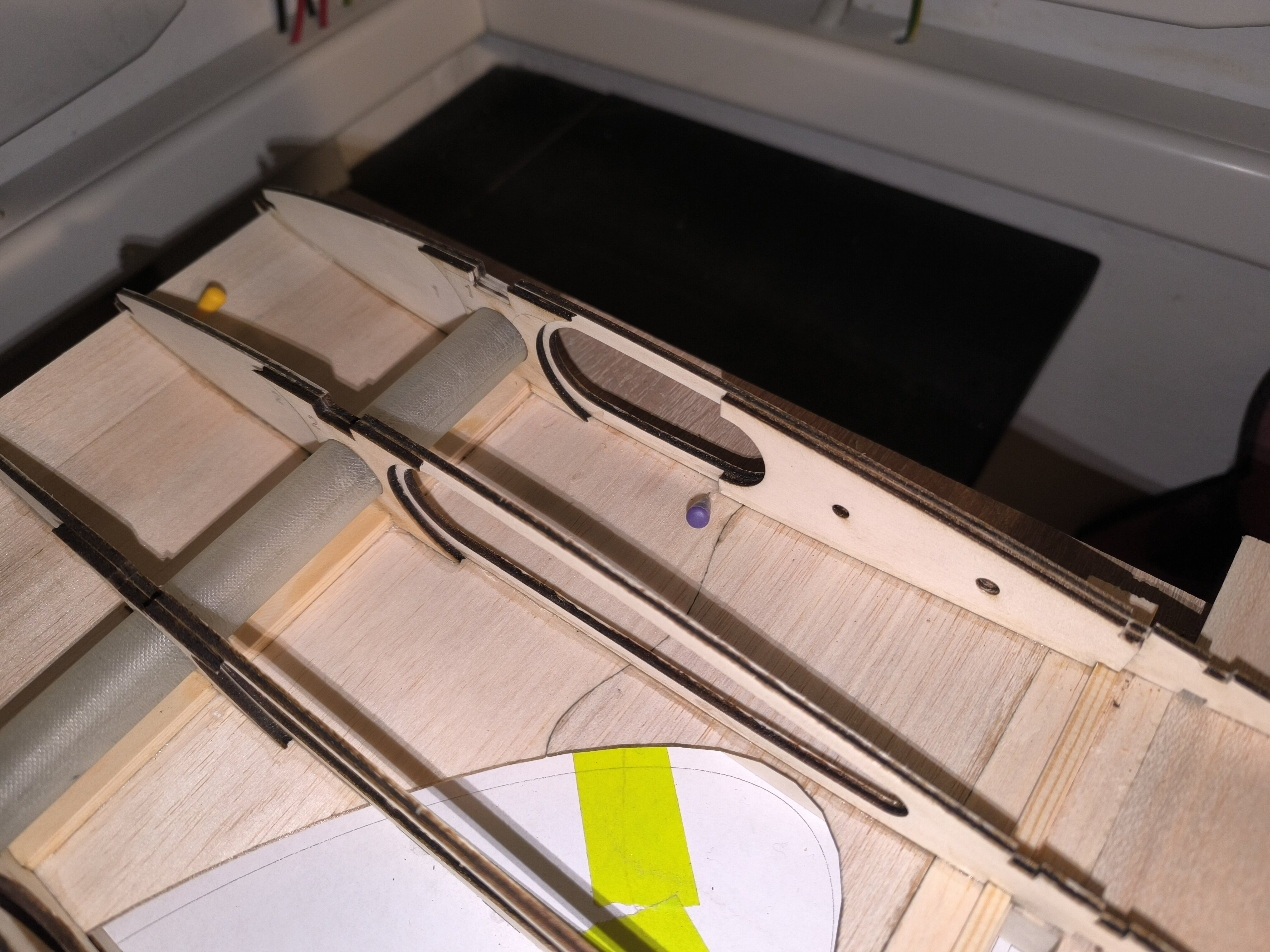

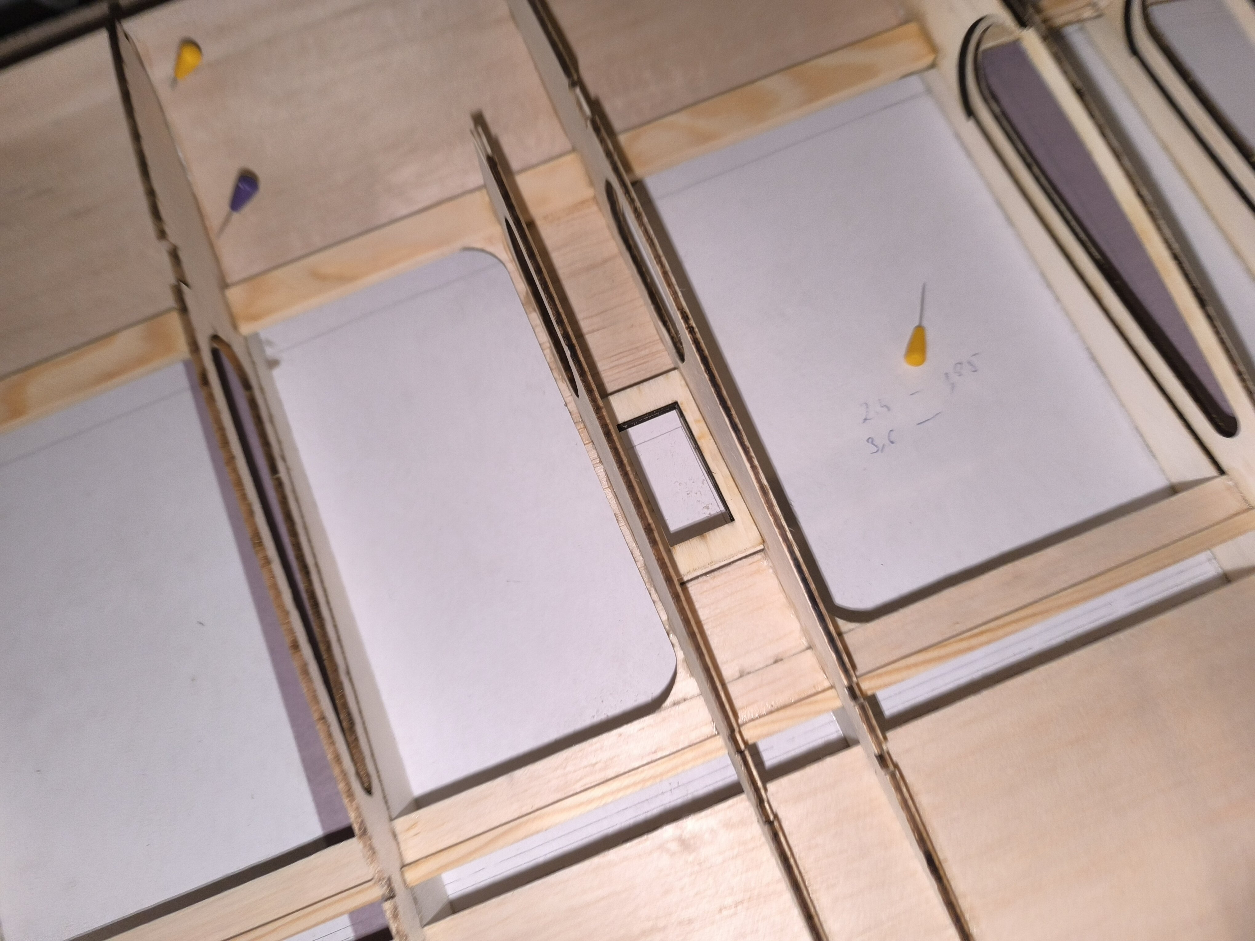

Mały postęp, wklejona reszta wstawek między dźwigary, wzmocnienia pod śruby montażowe ( sklejka topola 3 mm + 2x 3 mm balsa) Dzisiaj chcę zamknać tą połówkę skrzydła górnymi pasami dzwigarów i będę musiał na kilka dni odstawić to skrzydło bo musi przesyłka z bagnetami dotrzeć. Między czasie drugie skrzydło będzie grane.
